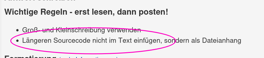

von DerEinzigeBernd (Gast)
Der Fehler ist doch eindeutig:
/src/WiFiClient.h:78:10: error: conflicting return type specified for 'virtual size_t WiFiClient::availableForWrite()'
   78 |   size_t availableForWrite();
overridden function is 'virtual int Print::availableForWrite()'
   80 |         virtual int availableForWrite() { return 0; }
Du kannst nicht zwei Funktionen mit identischem Namen aber
unterschiedlichen Rückgabedatentyp haben.
Davon abgesehen:
Welcher Teil von
> Längeren Sourcecode nicht im Text einfügen, sondern als Dateianhang
war für Dich zu unverständlich formuliert?
von Selbsternannter Weltverbesserer (Gast)
Hallo Robert,
Robert schrieb:
> Meine Hauptfrage ist: Mache ich etwas grundsätzlich falsch?
Das Forum betreffend lautete die Anwort: JA
Bitte derat langen Quellcode nicht "inline" sondern als Anhang in einen
Beitrag einfügen.
