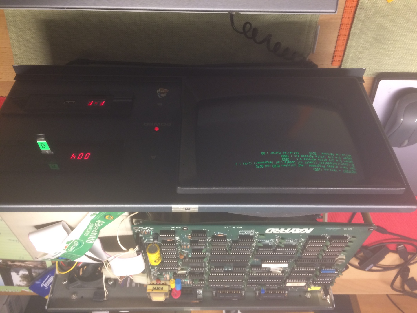

zwei Netzteile von meinen Retro Computer machen Probleme.
Ich habe zwei Kaypro's 4/84 und das Alter hinterlässt seine Spuren.
1. Kaypro 4/84 (mit zwei Gotek LW)

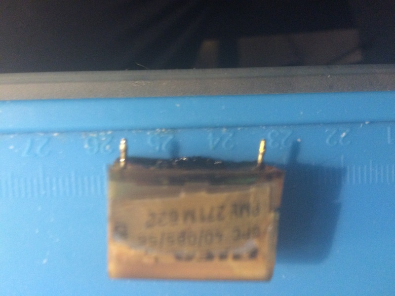

Am 1.November ist der Rifa Kondensator vom California Netzteil
abgeraucht.
Ich habe das defekte Teil ausgelötet und Ersatzteile bestellt.
Das müsste wieder nach Austausch funktionieren.

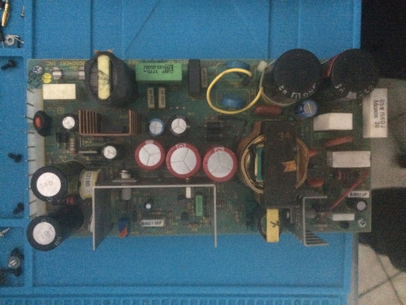

Das zweite Netzteil ist von 1983 Boschert INC und macht folgende Zicken.
Der Kaypro funktioniert eine Weile und plötzlich reagiert das Hausnetz
und schaltet den FI Schutzschalter ein bzw. Strom ab.
Ich denke Kurzschluß Kondensator ERO F 1772 0,33 uF X2 beim Netzteil.
Ich habe das Netzteil von Boschert in den 1.Kaypro eingebaut und es
passierte das Gleiche. Netzkabel zur Steckdose ebenso getauscht und
gemessen.
Auch hier habe ich ein Ersatzteil bestellt.

Mit Trenntrafo hast Du keinen geschlossenen Stromkreis zum Schutzleiter,
daher bleibt der FI drin.
Neben dem großen Rifa solltest Du auch die beiden kleinen goldenen
daneben mit tauschen. Das sind die Y2, die zwischen L bzw N und PE
sitzen. Da müssen auch wieder Y2 rein, der große muss X2 sein.
Zum Testen kannst Du jeweils alle drei Kondensatoren weglassen. Der
Radioempfang ist dann schlechter und Powerline-Internet funktioniert
nicht, aber das Netzteil sollte seine Primärfunktion erfüllen.

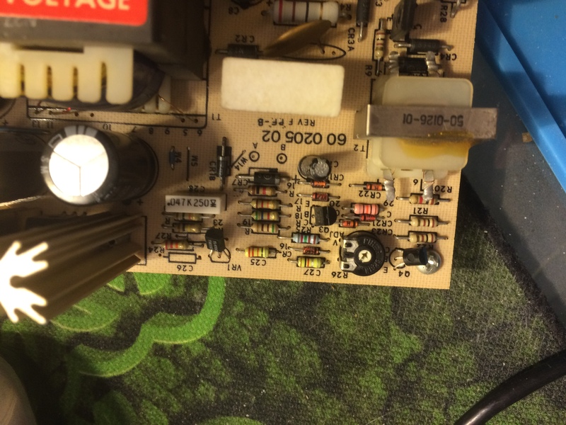

OP #7255028
ich habe nochmal eine Frage zum California dc Netzteil.
Das Netzteil hatte ohne die defekten Kondensatoren im Kaypro
funktioniert.
Ich habe mir das Netzteil in Unachtsamkeit selber zerstört.
Oh Gott ich Unachtsamer Mensch.

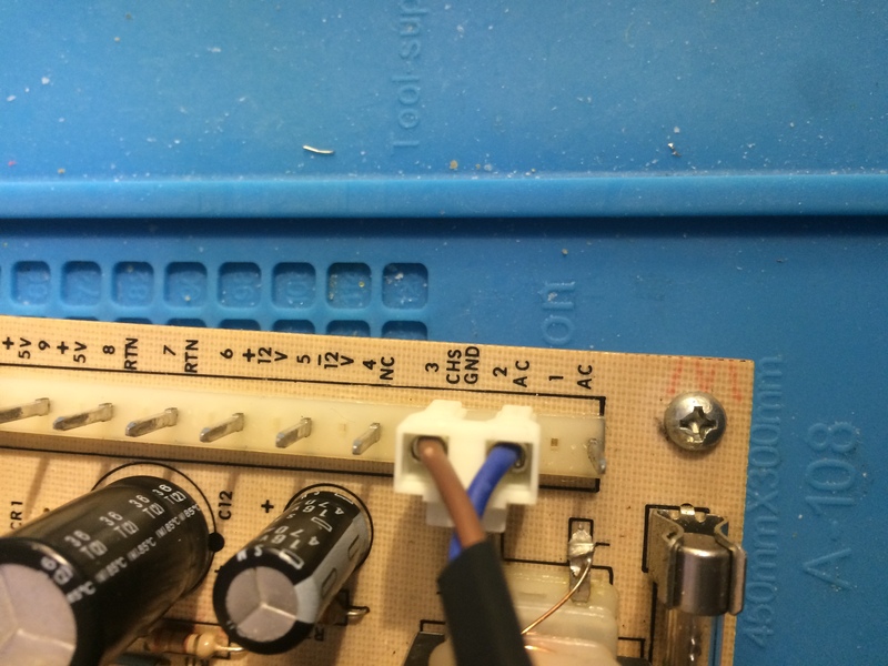

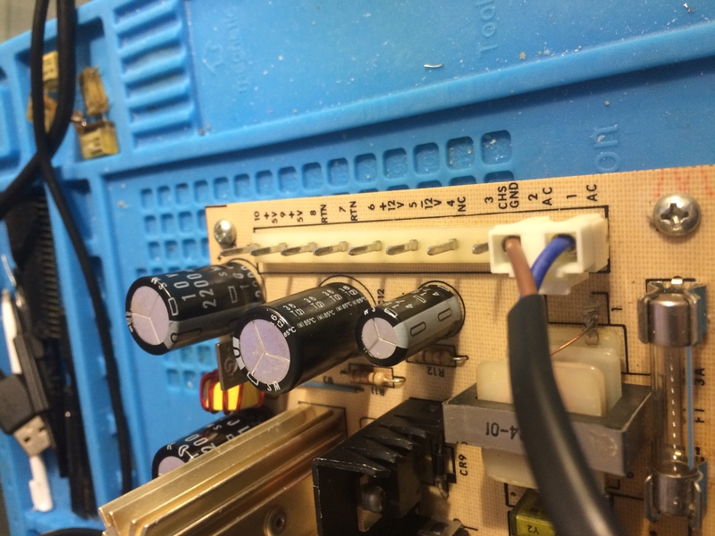

Das Netzteil wurde mit dem Trenntrafo an AC2 un CHS GND verbunden.
Siehe 1. Foto
Ca. 5 Sekunden hat diese Aktion gedauert. Es hat nicht geraucht.
Siehe 2. Foto
Ich habe dann das Kabel dann richtig angeschlossen AC1(L) AC2(N).
Ja, jetzt denken einige. Er sollte bei TTL bleiben.
Das Netzteil macht beim richtigen Anschluss an den Trenntrafo mit einem
Ticken bemerkbar. Das ist wohl ein Kurzschluss. Die Spannung an den
Ausgängen sind auch immer kurzfristig (klick) da.

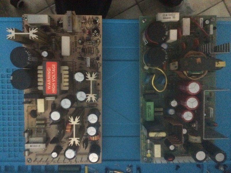

Es muss irgendwo eine Z-Diode auf der Platine geben.
Die Dioden können im eingebauten nicht unbedingt genau getestet werden.
Eine Seite ablöten und messen.
Siehe Foto 3
Ich denke hier ist der Sekundärteil des Netzteils.

Gast #7255194
Wenn Du das so angeschlossen hast wie im ersten Bild und sonst nichts,
dann sollte eigentlich nichts kaputtgehen. Du hast die Spannung zwischen
Phase und Schutzleiter (Chassis Gnd) angelegt -- das ist genau das, was
man bei einer Isolationsprüfung oder Ableitstrommessung auch tut. Also
um defekte Entstörkondensatoren zu finden.
PE (ChsGnd) und L (AC1) bzw N (AC2) sollten voneinander isoliert sein.
