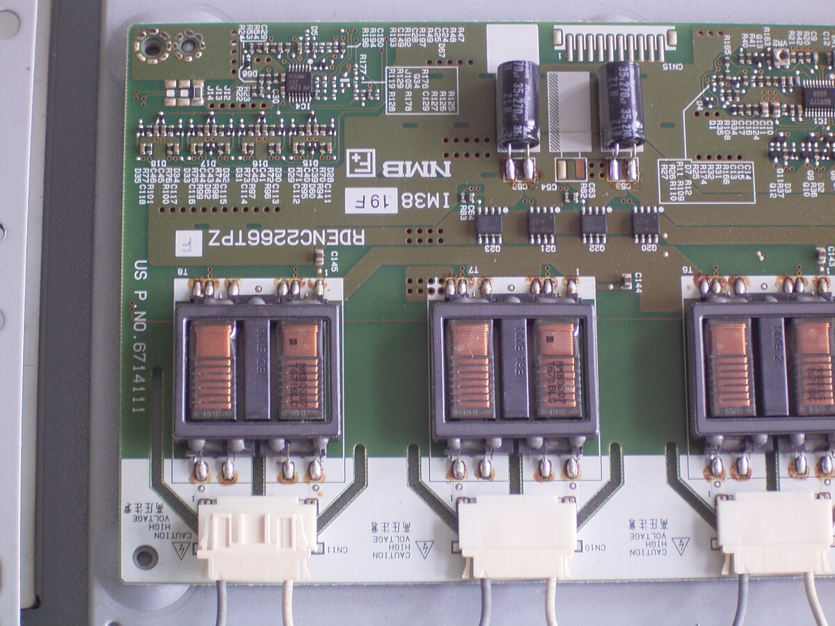

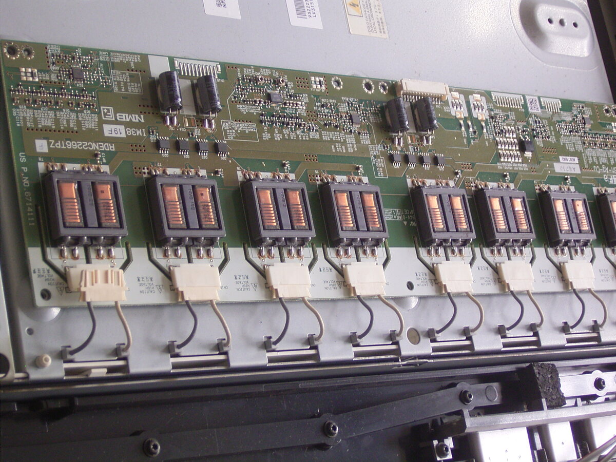

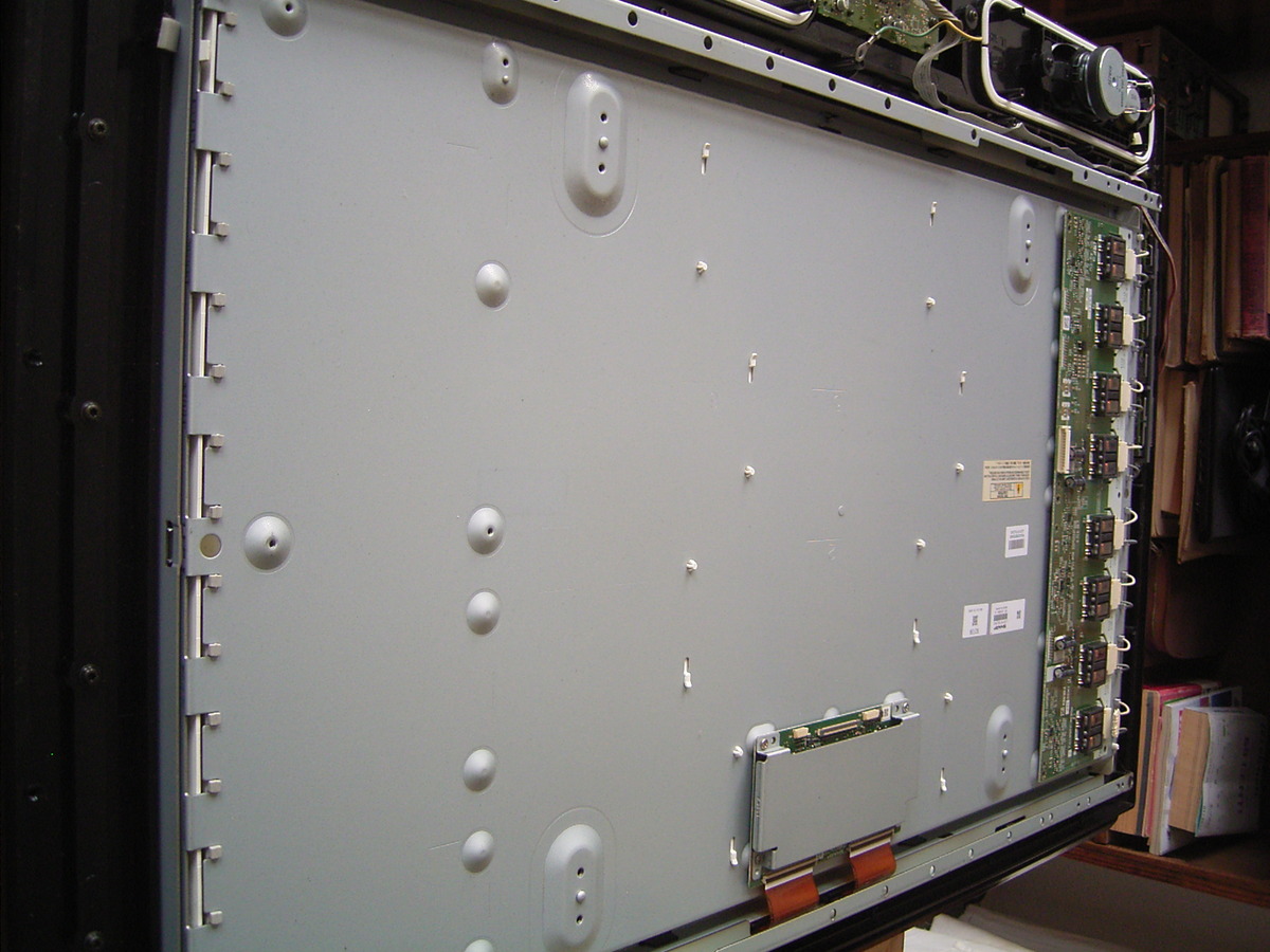

Moinsen,
hier was aus der Kategorie "besonders abstruse Fehlerbilder":
Die Hintergrundbeleuchtung meines Fernsehers Philips FS-32pf9541_10
startet nur, wenn er mit dem Bildschirm nach unten, sozusagen auf der
Fresse liegt. Wenn man ihn dann (in die Senkrechte) aufrichtet,
funktioniert er problemlos weiter, auch über viele Stunden, ohne einen
Aussetzer.
Steht er senkrecht, bleibt das HG-Licht dunkel. Der Rest läuft, zum
Beispiel kommt der Ton.
Es gibt eine ganze Anzahl von Treffern, die ein ähnliches Fehlerbild
beschreiben, es läuft wohl darauf hinaus, daß die Steuerung vom
Bildschirm keine Rückmeldung bekommt.
Das "Flachlegen" sorgt also womöglich dafür, daß irgendein Kontakt
hergestellt wird, der in der Senkrechten unzureichend funktioniert. Habe
also mal den oberen Rahmen abgeschraubt, um verdächtige Kandidaten zu
finden, da sehe ich aber nichts, was ich naheliegend finde...
Anbei ein paar Bilder - ich wäre dankbar für Vorschläge, wo ich den
Wackelkandidaten suchen soll.
Dank und Grüße, Wolf

loeti2 schrieb:
> Im ersten Bild ist ein Stecker der Leuchtstoffröhren nicht eingesteckt.
> Da liegt der Fehler.
Ne. Den hab ich selber rausgezogen.

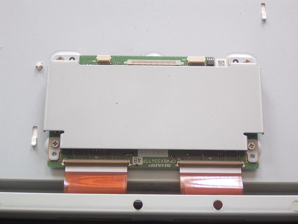

OP #7244726
Hab' nochmal über die Sache nachgedacht und mir dann das Dings nochmal
scharf angeschaut. Dabei festgestellt, daß an zwei Ecken des Bildschirms
die Schraubdome, mit denen das Display im Gehäuse festgeschraubt waren,
rausgebrochen waren. Längere Schrauben rein - alles andere wieder fest -
und läuft wieder, jetzt den 4.Tag. (ok, es könnte auch am
durchballistolen der Steckverbinder zwischen Display und Steuerplatine
liegen - glaub' ich aber weniger)
Warum das Display unbedingt "Druck" braucht, verstehe ich zwar nicht
ganz - aber woschd - Hauptsache läuft... Mal sehen, wie's weitergeht...
