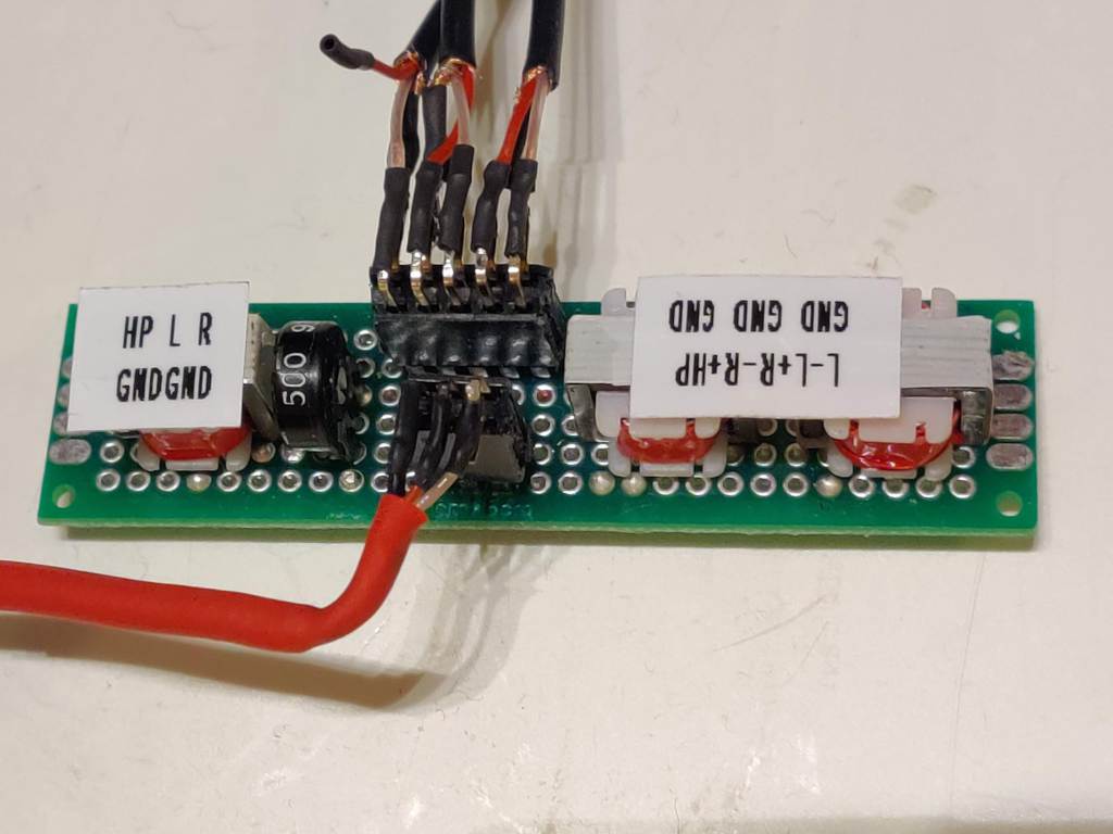

"Projekt" ist arg übertrieben, aber offensichtlich ist der
bidirektionale Anschluss eines Mischpults an die kombinierte 4polige
3.5mm Kopfhörer/Mikrofon- Klinkenbuchse von Notebooks und Mobiltelefonen
wohl eine Geschichte voller Missverständnisse. Daher hier mal ein
Beispiel, wie das zuverlässig auch für Apple-Geräte geht. Es überträgt
Stereo zum Mischpult und Mono zum Notebook/Mobiltelefon.
Getreu dem Motto "wer 3.5mm-Klinkenstecker nutzt, hat ohnehin die
Kontrolle über seine Studiotechnik verloren", geht es nicht um High-End
HiFi, sondern rein um die Funktionalität. Als Trenntrafos werden die 1:1
Würfelzuckertrafos von ebay/Ali genutzt (nominell 600R Impedanz, ca.
120-130 Ohm Gleichstromwiderstand). Die kosten so 1EUR pro Stück.
Die "geheime" Zutat liegt in den 4.7k in Serie für die Mikrofonerkennung
am 4poligen Klinkenstecker. Es sagen die üblichen Vorgaben 1.5k
Widerstand gegen Masse zur Mikroerkennung. Was aber keiner sagt, ist,
dass Apple-Geräte (insb. iPhones) das nach dem Einstecken so schnell
messen, dass jegliche Aufladung von sinnvoll dimensionierten Koppel-Cs
das weit unterschreitet und damit kein Mikro erkannt wird. Mit den 4k7
wird das unterbunden und die Erkennung geht zuverlässig.
Das Poti dient zum Anpassen des Eingangspegels. Handies haben zwar eine
AGC am Eingang, aber wenn da zuviel Pegel drauf ist, geht oft die
Rückkanalunterdrückung in der SW nicht mehr gut. Diese Unterdrückung ist
auch trotz Cleanfeed nötig, weil meiner Erfahrung nach durch die
gemeinsame (dünne) Masse für Kopfhörer und Mikros eine gewisse
Rückkopplung vorhanden ist, d.h. das Kopfhörersignal geht wieder schwach
in den Mikroeingang.
Ich habe das ganze jetzt schon mehrfach verbaut, es sitzt an
dhd-Mischpulten (genauer der 52-1335 Multi IO-Box). Die linke Seite
eines 1335-Kopfhörerausgangs und zwei Analog-Eingänge gehen dann zur
Trafoplatine.
Analoge Pegel- und Frequenzganganpassungen sind mir auch egal, das lässt
sich alles im Mischpult machen (typischerweise EQ, Expander und AGC).
Wenn man dann im Mischpult noch einen Cleanfeed für den Kanalzug
konfiguriert, kann man damit völlig echofreie Gespräche führen (auch
wenn ein gestandener Tontechniker aufgrund der "Trafos", den ganzen
Verzerrungen und der fehlenden Mu-Metall Abschirmung schon längst einen
Herzinfarkt bekommen hätte ;) ).
