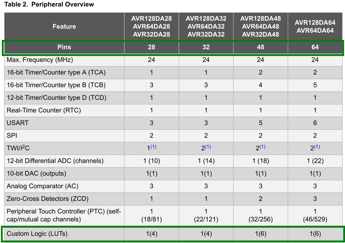

> In diesem Fall hätte ich ganz einfach einen 3-UART
> AVR verwendet.
Der AVR128DA64 hat sogar SECHS UARTs. Er wäre aber für die restliche
Funktionalität des ehemaligen FPGA zu langsam geworden, wenn den
UART-Kram in Software abhandeln müsste, hätte also den FPGA nicht
ersetzen können. Dadurch, dass dieser Teil an die CCL delegiert wurde,
kann er es aber.

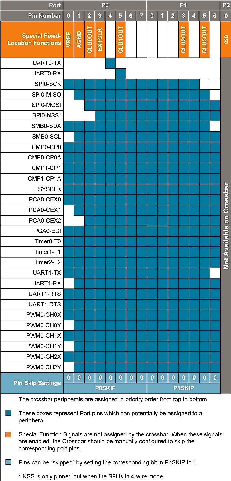

Grundsätzlich lässt sich das alles besser in Software realisieren- die
CCL scheint mir höchstens für seltene Spezialfälle zu taugen zumal deren
festgelegte Pin-I/O noch zusätzlich einschränkt.
von S. Landolt (Gast)
an Richard:
Besonders viel ist mir bislang zu CCL auch nicht eingefallen, aber dies
> zumal deren festgelegte Pin-I/O noch zusätzlich einschränkt
lässt sich mit dem Event-System umgehen.
von Richard (Gast)

So eine EFM Pinfunktions-Crossbar würd ich mir für AVR viel lieber
wünschen als diese beschränkte CCL.
Dreikäsehochreibe schrieb:
> Mumpitz²
Wenn das nämlich wirklich so wäre dann hätten die günstigeren AVR
Varianten keine abgespeckten CCL LUT/Funktionalitäten, das wär dann
nicht ganz logisch.

von c-hater (Gast)
Rudolph R. schrieb:
> Die neuere AVR DA Version von CCL kann allerdings mehr, zum Beispiel hat
> die 2 LUTs mehr.
Das kann man so allgemein nicht sagen. Es hängt bei allen neueren AVR8
(auch bei den DA/DB) stark von Pinzahl ab, was die CCL kann.
Viele andere Features übrigens ebenfalls.
Sieht man sehr schön z.B. hier (siehe Anhang). Allein schon die
grundlegende Gestaltung der Tabelle stellt das vollkommen klar.
von c-hater (Gast)
Mist, Anhang vergessen.
