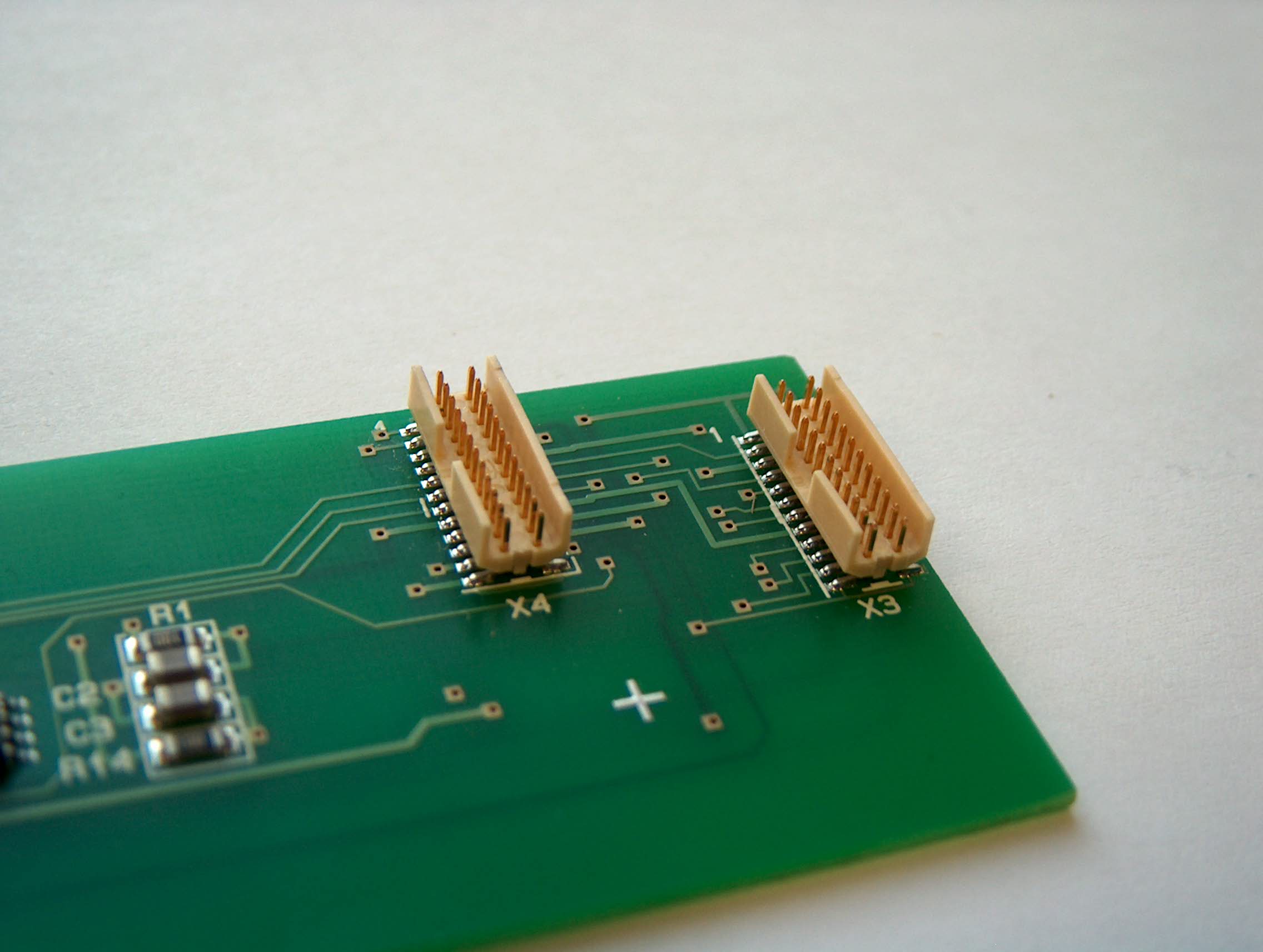

Michael L. schrieb:
> 525.005.035.024.003
Da keine Antwort vieleicht mal bischen aufarbeiten für evtl. weitere
Unterstützung, ohne Gewähr, hab nur überflogen und nicht anständig
recherchiert, weiss auch nich was Du schon alles recherchiert hast
Scheinbar gibt/gab es "525.xxx..." von Odu als Bestandteil von board to
board Serie "mini-card" und Board to wire Serie"MINI-FLAKAFIX"
Hier Datenblatt Mini flaka
https://www.ineltro.ch/media/downloads/SAAItem/27/27054/b803fe6b-34b5-4ce7-abd7-a4110ae0b542.pdf
Da ist auch der Bezeichnung Schlüssel drin
525 bedeutet weiblich
515 männlich
und weiteres smd/tht ect
Zeichnung ist auch drin, mit Maßen, Nasenabmessung nicht enthalten,
soweit ich gesehen. 2-reihig Raster 1,27 x 2,54 mm, Stiftquerschnitt
0,38 x 0,38 mm
Hier und da findet man bischen was, aber nicht mit 24 Pins gefunden
ausser einem
https://www.buerklin.com/de/p/odu/steckverbindersysteme/525-060-035-030-010/56F6804/
https://www.ebay.de/itm/265335529647?
https://www.ineltro.ch/en/mini-flakafix-buchsenleiste-idc-30-pol.html
24Pin aber smd buchse
https://www.ebay.de/itm/294427123935?

Eher Nummer als Bestandteil, die Versionen unterscheiden sich zb bei
Form und Maßen

Vorsicht, da habe ich vielleicht "mini-card" und "mini-flakafix"
gemischt,kanns ja schauen ob was davon Deinem entspricht
Michael L. schrieb:
> Laut Doku soll
> das ein
> ODU 525.005.035.024.003 sein.
Der letzte Link entspricht jedenfalls Deiner Bez(abgesegen von letzter
Nummer VE), Bez deutet auf Buchse hin
