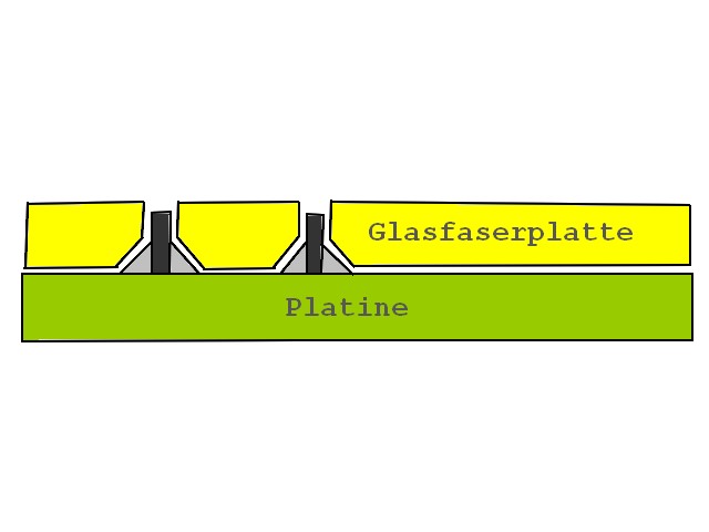

ich habe den ganzen Tag verzweifelt eine Abdeckung für mein Problem
gesucht aber bis jetzt noch nichts gefunden. Vielleicht könnt ihr mir
weiterhelfen.
Ich habe eine 30polige Stiftleiste von ODU (Mini-FlakaFix -
515.568.035.030)
(http://www.odu.de/296--~de~Produkte~Minifix~elektron_produktkatalog~pdf_link.html
Katalogseite: 13)
Auf diese Stiftleiste kommt eine Buchse an welche eine flexible
Leiterplatine angebracht ist. Die flexible Leiterplatine steht nur in
einer Richtung über Stiftleiste (längere Seite).
Die Buchse selber ist auf der flexiblen Leiterplatine durchkontaktier
aufgebracht.
...ich hoffe, ihr könnt mir bis hierher folgen...
Nun dürfen die Lötstellen auf der Rückseite der flexiblen Leiterplatine
nicht frei liegen und ich suche eine Abdeckkappe.
Evtl. wäre auch ein Abkleben der unisolierten Lötstellen denkbar aber
das ist halt die unschöne variante.
Vielleicht kennt jemand eine Lösung.
Vielen Dank

Gast #422014
An einem Notebook-Diskettenlaufwerk hab ich mal ne super Konstruktion
gesehen:
Auf der flexiblen Leiterplatte wird ein Stück Platine (Nur die
Glasfaserlagen ohne Kupfer) im richtigen Raster gebohrt und dann über
die Lötstellen geklebt.
Hat den Vorteil, das man das genauso groß wie den Steckverbinder machen
kann. Die Seite, auf der die Lötstellen sind, wird noch gesenkt, dass
das Lötzinn nicht stört
