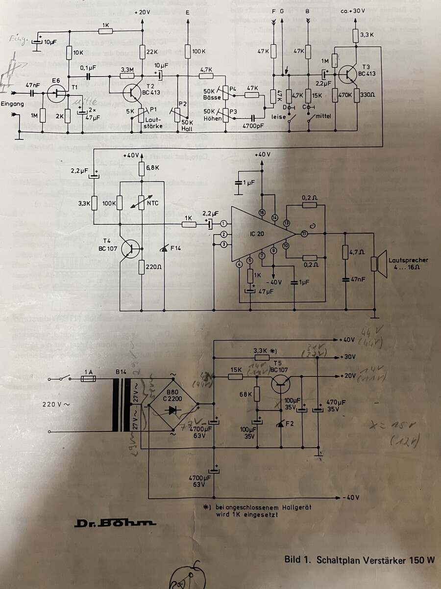

stehe ich nun vor dem Problem, dass die gewünschte oder eher angegebene
Leistung des Verstärkers nicht erbracht wird. Laut Aufdruck sollen bei 4
Ohm 110W Sinus und 150 Watt peak möglich sein.
Folgendes habe ich daher soeben an Messungen durchgeführt:
1) Ampermeter am CenterTab des Trafos mit 2x27 V
2) TestSinus mit 1000Hz
3) Oszilloskop am Lautsprecherausgang
4) Leistungswiderstand mit 3,9 Ohm/150W am Lautsprecherausgang
5) Voltmeter nach der Siebung/Gleichrichtung
Laut Schaltplan sollen +/-40 V ankommen.
Nachdem ich den Test durchgeführt habe stellt ich nun fest, dass die
Betriebsspannung von -/+40V auf -/+35V sinkt. Es wird ein Ruhestrom von
23mA gemessen. Der Strom bei Vollast liegt bei 0,26A.
Ich gehe sehr stark davon aus, dass in dem mittlerweile 50 Jahre alten
Transistorverstärker der Trafo nicht mehr das liefert, was er liefern
soll. Oder seht ihr da andere mögliche Fehlerquellen?
Deswetieren habe ich vergessen zu erwähnen, dass ohne Last die
Aussteuerung bis 80V möglich ist.

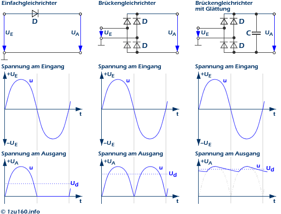

Wenn es ein übliches Trafonetzteil mit Gleichrichter und Elkos ist, dann
laden sich die Elkos ohne Last auf Spitzenspannung aus und diese bricht
je nach Last dann zusammen. Größere Elkos einbauen klappt nur, wennn
Platz ist UND die Gleichrichter und der Trafo dafür geeignet sind.

von Sebastian D. (djd1983)
H. H. schrieb:
> Ganz blöde Idee.
Muss ich es dir echt aus der Nase ziehen?
Stefan F. schrieb:
> Ich vermute, dass du falsch gemessen hast.
Also, ich habe das nochmal gemacht. Multimeter auf Amperemessung, AC und
dann in der mittelanzapfung des Trafos lediglich 0,25A gemessen. Keine
Änderung. ABER, nun habe ich die plusleitung +40V nach der Siebung
durchtrennt und dort den Storm gemessen. Hier werden mir bei
Vollaussteuerung 4A im AC modus angezeigt! Das hat mich stutzig gemacht,
da hier eigentlich eine -einigermaßen- saubere Siebspannung, sprich
Gleichspannung anliegen sollte.
Daraufhin habe ich das Oszilloskop an die Kondensatoren gehalten und
eine kräftiges Brummen, welches nach größer werden der Last auch noch zu
nimmt festgestellt. Daraufhin habe ich zwei gleich große Kondensatoren
parallel geschaltet und geguckt und die Brummspannung kleiner wird. Sie
wird auch kleiner.
Achim H. schrieb:
> Interessant wäre, wie weit die Sinusspannung am Leistungswiderstand
> absinkt.
Neiun tut sie nicht. Zu Beobachten ist dies auf dem Oszilloskop.
Fakt ist, dass die 40V auf 35V sinken was u. a. auch dazu führt, dass
auch das Signal ab 52V Uss gekappt wird. Also Sättigungszustand und so.
Elektrofan schrieb:
> für 110 W an 4 Ω braucht's halt -bei sinus- fast 21 V effektiv.
und weil die Betriebsspannung von 40 V sinkt, habe ich nur messbare 15V
effektiv.
Frage ist warum sinkt sie?
Im Raum stand, mehr oder weniger erläutert, dass die Kapazität der
Kondensatoren zu klein wären.
Anbei mal ein Schaltplan und ein interessanter Passus aus der Anleitung
von vor 50 Jahren. Hier wird beschrieben, dass die vorhandene Siebung
einem Siebwert von ca. 20.000F entspricht. Dass kann ich bei den 2x
4700µF nicht nachvollziehen.
Anbei der Schaltplan und der Passus

von oszi40 (Gast)
U * 1,41= Deine Spitzenspannung, die bei dauerhafter Sinus-Last
einbricht. Dann kommen noch die Verluste über die Transistoren hinzu,
weshalb nie 100% hinten rauskommen können. Wahrscheinlich ist Deine
Leistungsangabe "Musikleistung"?
Grundlagen https://www.elektronik-kompendium.de/sites/slt/0201071.htm

von Philipp M. (pm_siggi)
Das bezieht sich auf die Vorstufe und ihre Spannungsversorgung, nicht
auf die Endstufe.
Das IC soll laut kurzer Recherche ein STK070 sein, mit etwa 70W am 8Ohm.

Uss = 80V ... Dann kommt dein effektivwert wieder hin.
Günter L. schrieb:
> von H. H. schrieb:
>>Es kommt halt gar kein Sinus mehr raus.
> Dann ist was kaputt.
Es ist nichts kaputt, Bin nur damit unzufrieden, dass der Amp bei 4 Ohm
bei 52V Uss in den Sättigungsszustand fällt. Dass würde heißen, dass
keine 110W Sinus ausgegeben werden können.
Stefan F. schrieb:
> Weil unter Last Spannung am Innenwiderstand des Trafos abfällt und weil
> die Kondensatoren entladen werden. Gleichgerichtete Wechselspannung
> pulsiert!
Aber wären die Caps nicht genau dafür da um das Pulsieren als auch die
(Rest-)Welligkeit auszugleichen?
Ich habe gestern nochmal 2x 4700µF parallel geschaltet, so dass ich auf
insgesamt knapp 15mF der Siebkondensatoren komme. Dieses harte Pulsieren
ist jetzt weg. Jedoch ändert dies auch nichts daran, dass bei
(Voll-)Last die Betriebsspannung auf 35 V sinkt.
Stefan F. schrieb:
> Mit Watt-Zahlen wird man überall verarscht, gewöhne dich dran.
Wahrscheinlich hast du recht. Wer viel misst, misst Mist.
Vielen Dank schonmal an alle, die sich hier bemühen mich auf den
richtigen Weg zu führen. ;)

von Stefan F. (Gast)
Ja schon, aber eben nicht wenn sie nur 4700µF haben.
1F verliert bei 1A etwa 1V pro Sekunde.
1F verliert bei 1A etwa 0,01V pro Halbwelle (der Netzfrequenz)
1F verliert bei 6A etwa 0,06V pro Halbwelle
Aber dein Kondensator hat nur 0,0047F, er verliert in der Zeit 13 Volt!
Vorsicht! Dadurch erhöhst du die Pulsbelastung der Gleichrichter-Dioden
und des Trafos. Darauf hat jemand anderes bereits hingewiesen. Das muss
alles zusammen passen sonst machst du es nur noch schlechter, oder gar
kaputt.
Wir müssen die Naturgesetze akzeptieren, wir können sie nicht ändern.
