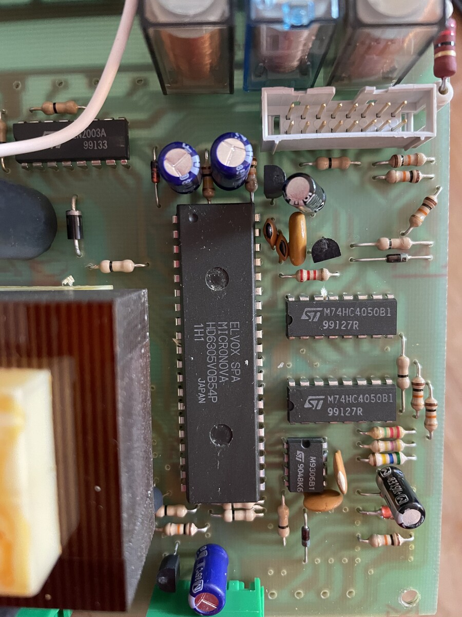

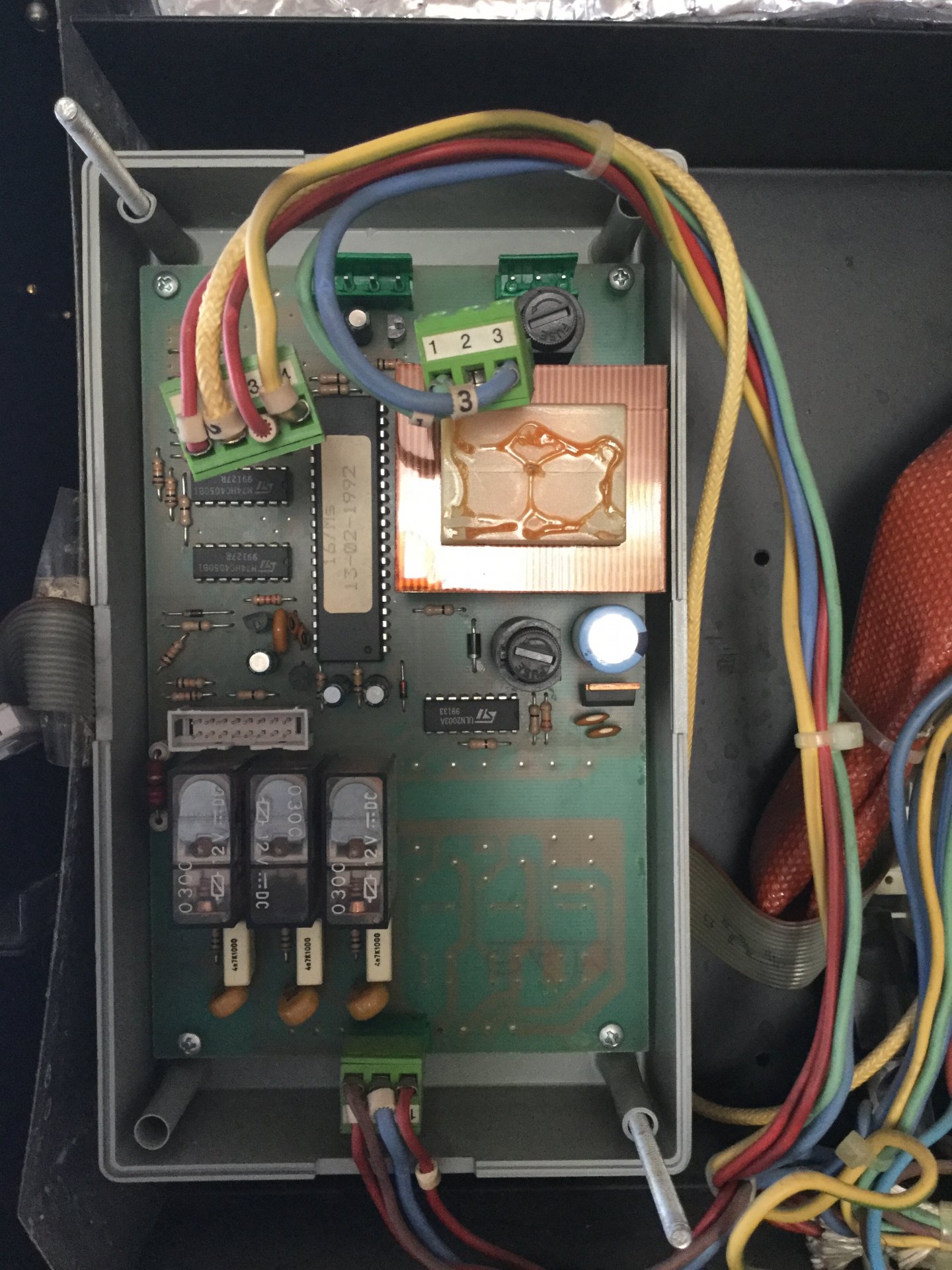

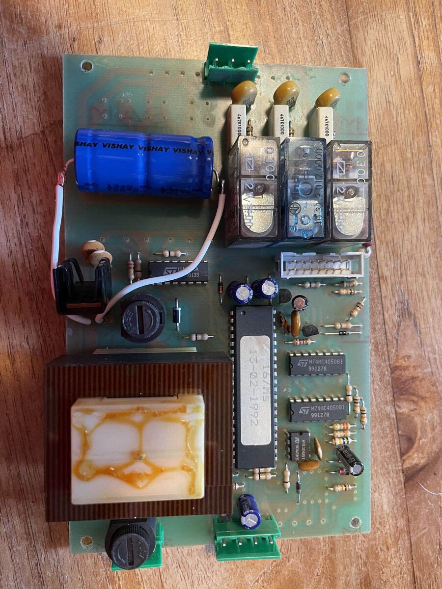

Hallo, ich habe mal eine allgemeine Verständnisfrage zum Thema analoge
Netzteile.
Ich habe eine alte Espressomaschine (La San Marco 85-16M-1) von 1992.
Tolles Teil, schon x-mal repariert und kommt immer wieder gut ans
laufen.
Sie hat eine minimale Elektronik, die nur die Kaffeedurchlaufmenge und
die Kesselbefüllung regelt. Die „Steuerung“ wird von einem analogen
Netzteil auf der selben Platine versorgt. Ein Printtrafo, ein
Spannungsregler L7805, zwei kleine Tantal, ein Sieb-Elko 2200uF-16V und
EINE Diode (ich hatte vier erwartet). Vor vier Jahren fing die
Elektronik an zu spinnen und ich habe auf Verdacht alle Elkos getauscht.
Die Maschine lief dann vier Jahre störungsfrei. Man muss dazu sagen, die
Steuerung ist direkt neben dem Kessel und dort ist es sehr (schätze
80°C) warm. Nun gab es wieder merkwürdige Effekte, wenn sie nach ca.
30Min. richtig warm gelaufen ist. Ich habe heute den Sieb-Elko
getauscht. Gegen einen ebenfalls vier Jahre alten den ich beim Letzten
mal mehr bestellt hatte, nur war der halt kühl gelagert. Sofort ist sie
wieder 2h gelaufen ohne Auffälligkeiten. Gut, jetzt kann man sagen dass
der Eklo in der schlechten Umgebung halt nur vier Jahre hält. Wäre ja
o.k. was ich aber nicht verstehe: ich habe den ausgebauten gemessen und
er war auch o.k.! Nur 50uF unter Nennkapazität und optisch unauffällig.
Frage: gibt es neben der Kapazität noch etwas das unter Hitzestress
altert und zu Fehlfunktion am Elko führt? Kann man dem vorbeugen?
vielen Dank,
Patrick

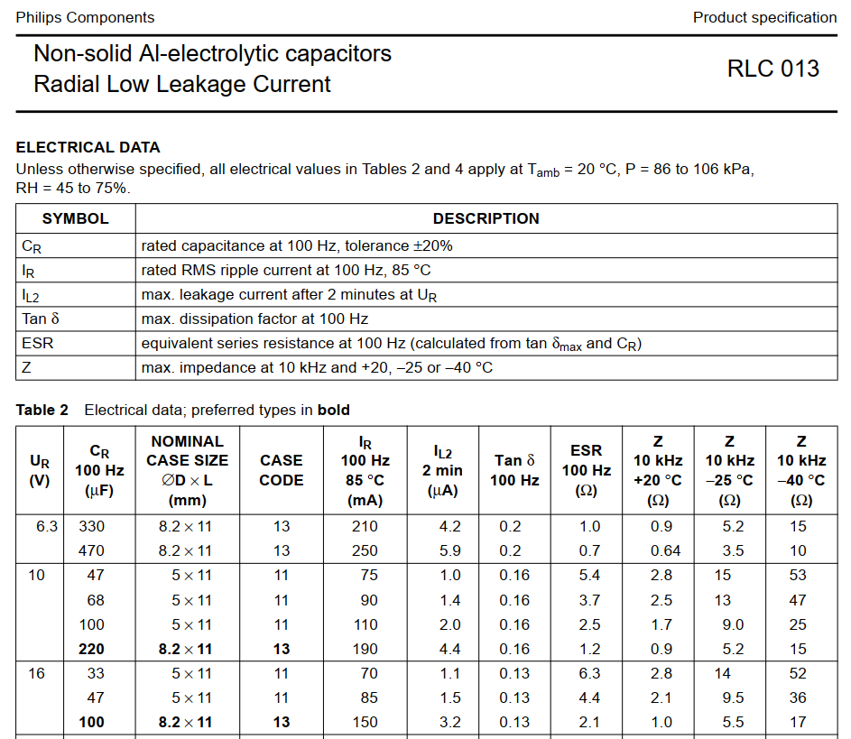

von H. H. (Gast)
Michael M. schrieb:
> Auf den ESR bez. Ripplestrom in einer 1-Weg-Gleichrichtung gehe ich
> jetzt nicht näher ein... Dazu rate ich mal, eigene Überlegungen
> anzustellen. ;-)
Ja, der ist gerade da besonders wichtig.

von Wolfgang (Gast)
> anzustellen. ;-)

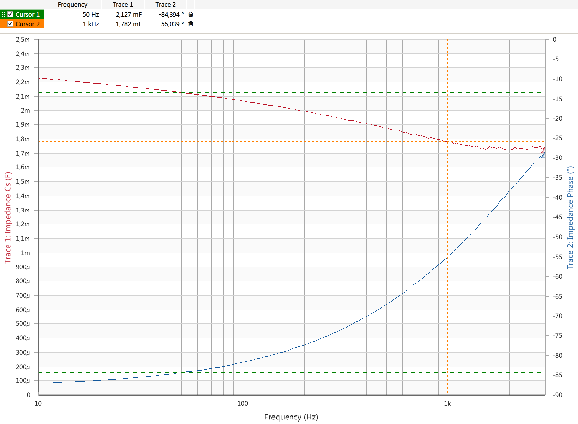

Solange die Fakten nicht auf dem Tisch liegen, d.h. wie tief der Elko
zwischen den 50Hz-Zyklen entladen wird, kann man da vortrefflich
philosophieren.
Fest steht nur, dass die in den Elko über die Verluste am ESR
eingebrachte Heizleistung mit der Frequenz und dem Quadrat des Stromes
zunimmt.
Michael M. schrieb:
> Man nimmt Elkos, die für eine höhere Betriebstemperatur geeignet sind,
> anstatt 85°C (= "normale" Betriebsbedingungen") welche für 105°C oder
> sogar 125°C
Und dann gibt es noch welche, die für 2000 oder 4000 oder 8000 Stunden
bei dieser Temperatur spezifiziert sind.
Patrick J. schrieb:
> Steuerung ist direkt neben dem Kessel und ... sehr (schätze 80°C) warm.
Dann ist es in der Steuerung noch ein paar Grad wärmer. Nehmen wir der
Einfachheit halber mal 85°C an... ;-)
Manfred schrieb:
> Suche nach Elkos mit erhöhter Temperaturfestigkeit
Und vielen Stunden. Denn eine Temperaturerhöhung um 10° bedeutet eine
Halbierung der Lebensdauer. Du kannst also einen 105°/8000h Elko
einbauen oder einen 125°C/2000h und wirst bei 85°C jeweils 32000h
"Lebensdauer" haben. Die "Lebensdauer" ist eine 'Verschlechterung der
Kapazität und des ESR auf einen bestimmten Prozentsatz der "Neuwerte".
Manfred schrieb:
> Michael M. schrieb:
>> Der sogenannte ESR = effektive Serienwiderstand z.B.
> Darauf kannst Du Dir einen klopfen, bei 50Hz aus dem Trafo ist der
> uninteressant.
Kommt auf den Trafo an. Denn auch in einem Trafonetzteil fließen
deutliche Spitzenströme beim Laden des Elkos. Und wenn der ESR dann mal
auf nennenswerte Werte angestiegen ist, wird der Elko einfach nicht mehr
weit genug geladen. Ich hatte schon einige defekte Netzteilelkos mit
augenscheinlich "brauchbarer" Kapazität, aber schlechtem
Innenwiderstand.

Wenn deine Angaben (EinwegGl...) stimmen, drösle da ne Graetzbrücke
rein.
Nur will ich da nich so recht dran glauben, das ein unauffälliger Elko,
hier Probleme macht.
Hast Du auch mal die infrage kommenden Lötstellen kontrolliert,
insbesondere die des Trafos?!
Der Diode, würde ich auch nicht mehr blind vertrauen.... Man hat ja
schon Pferde.....

Guten Morgen,
super wie viel hier schon an Überlegungen angestellt wurde!
An Informationen kann ich nur liefern, wenn ich weiß was ihr braucht.
Gebe mir Mühe, aber mein Wissen und Ausrüstung sind sehr beschränkt.
Als erste habe ich mal ein Foto angehängt, damit man weiß worum es geht.
Ich kann gerne das Gerät noch mal aufschrauben und die Lötseite
fotografieren. Nach kalten Lötstellen habe ich schon gesucht und nichts
gefunden. Auf dem Bild sieht man, dass der Elko genau zw. Regler und
Trafo sitzt, sicher auch nicht so gut für die Temperatur. Das Ganze ist
in einer geschlossenen Kunststoffkiste und diese ist hochkant (Trafo
oben) an einer Gehäusewand der Maschine befestigt. Mittig in der
Maschine sitzt eine großer Kessel, der 5L Wasser dauernd auf 100°C hält,
das macht er übrigens mittels eines Pressostat, ganz ohne Elektronik.
Neben dem , unisolierten, Kessel sind ein paar cm Luft, ein Blech und
dann die Elektronik-Box. Die Box hat keine Lüftung. Die Maschine selber
ist unten offen und hat oben ein Gitter, dort wärmt man die Tassen vor.
Das Gehäuse ist aus Alu-Druckguss und geerdet.
Beim der ersten Ersatz-Elko hatte ich schon auf 105°C geachtet, mit 16V
ist er schon überdimensioniert, die Schaltung läuft ja mit 5V. Macht es
Sinn für den nächsten 25V oder noch mehr zu nehmen? Bei der Lebensdauer
hatte ich auch schon auf etwas mehr geachtet, ich es waren 5000h, aber
mehr 7000, max. 10000 finde ich nicht.
Das mit den Masseverhältnissen bei Umbau auf Brückengleichrichter müsst
ihr mir erklären, die Idee hört sich gut an. Ich hätte jetzt als
nächstes ein 20cm langes Kabel angelötet und den nächsten Elko unter der
Maschine in den „kalten“ Bereich verlagert.
vielen Dank,
Patrick

von Peter D. (peda)
Nun, die Relais brauchen 12V, ist kein Relais gezogen, könnten da
schon >16V anliegen. Ein 25V Elko ist daher zu empfehlen. Tantals sehe
ich nirgends, am Regler sind nur 2 Keramik 100nF.
Der Regler muß ganz schön viel Spannung vernichten, könnte also recht
heiß werden. Ein Kühlblech ist daher anzuraten.
Den Elko könnte man auf dem Platz eines unbestückten Relais montieren,
da ist es kühler. Der +Pol sollte schon stimmen, nur GND muß man über
ein Stück Draht anschließen.
Das mittlere Relais sieht aber ganz schön verschmort aus. Mal den
Widerstand der RC-Kombination durchmessen.

von Patrick J. (catalpa)
@Michael: du beleidigst meinen Kaffee-Panzer :D
Das ist keine Consumer-Kaffeemaschine, sondern ein Gastrogerät aus einer
Zeit wo noch nicht der letzte Cent eingespart wurde. Das ist im Grunde
für die Ewigkeit gebaut, man bekommt noch fast alle Teile als neues
Ersatzteil und es gibt einen großen Markt für gebrauchte Ersatzteile.
Ich habe das Teil seit ca. 10 Jahren und in der Zeit viel dran
rumgebastelt und gelernt wie es funktioniert, ist toll. Vorher hat sie
30 Jahre in einer Hotelbar gewerkelt. Der einzige Schwachpunkt an dem
Gerät ist die Elektronik. Und das wusste wohl auch der Hersteller (der
vorher ohne Elektronik ausgekommen ist). Denn es gibt extra
Fail-Over-Schalter an der Front zum totlegen der Steuerung und manuellem
Betrieb. Damit ist es etwas aufwendiger aber man kann immer noch damit
voll arbeiten.
Aber zum Thema:
einen Schaltplan zu erstellen traue ich mir halbwegs zu, ist aber für
ungeübte ziemlich aufwendig denke ich. Evtl. komme ich ja auch ohne aus,
es hat ja schon super Tips gegeben!
Ich würde also folgendes machen:
einen möglichst guten Elko finden (der verlinkte war n 1500er, soll ich
dann zwei parallelen nehmen?),
diese(n) auf der Platine von der heißen Stelle entfernter einbauen,
den Regler mit einem Kühlblech versehen (auch ersetzen?),
Lüftungslöcher oben und unten in die Box bohren,
Diode tauschen, was nehm ich denn da?
alternativ ändern auf Brückengleichrichter, dafür müsste ich dann den
Schaltplan für machen.
bye,
Patrick

von Peter D. (peda)
Ich hätte erstmal das verkokelte Relais in der Mitte in Verdacht.
Richtig, das dürfte sicher auch mal neu.
Wenn die Einspritzpumpe nur einen Euro kostet… - Teile tauschen „auf
Verdacht“ ist heutzutage eine gängige Methode vieler KFZ-Werkstätten.
Der Tausch des Elkos war jedenfalls erfolgreich. Meine Frau hat die
Maschine heute stundenlang laufen lassen ohne Fehlfunktion. Es ist halt
nur so, dass es schön wäre mehr Ausfallsicherheit rein zu bekommen.
Darum bin ich ja hier. :) Wenn die Steuerung anfängt zu spinnen, dann
ist das nach 4 Jahren halt etwas überraschend. Festwasseranschluss, da
landet das Wasser unter Umständen auf dem Küchenboden…
Das mit dem verschmorten Relais ist richtig. Mein Fehler! Das Foto ist
alt (ich war unterwegs und hatte nur das). Das Relais ist für den
Pumpenmotor zuständig und schon vor langer Zeit getauscht. Sorry, das
hatte ich nicht bedacht.
Im normalen Betrieb werden nie alle Relais gleichzeitig angesteuert.
Aber es kann sein, dass das im Zuge einer Fehlfunktion vor kommt und
damit die Spannung weiter einbricht und die Fehlfunktion noch schlimmer
wird.
bye,
Patrick

Patrick J. schrieb:
> tauscht die e-Box gegen eine Neue und fährt wieder.
Ok, die Box, die du da fotografiert hast, hat Bauteile von 1999 drin.
Also ist sie bis zum Tausch 18 Jahre alt geworden. Evtl. hat der Monteur
sie noch 3 Jahre spazieren gefahren, bleiben bis zum Ausfall 15 Jahre in
Betrieb.

von H. H. (Gast)
Nö, 99 ist der Herstellungsort (Muar in Malaysia). Der Datecode folgt
darauf und ist von 1991.
H. H. schrieb:
> Wie lange der 30 Jahre alte µC wohl noch seine Programmierung behält?
gute Frage, wie lange hält denn sowas? Kann man den „auslesen“?

von H. H. (Gast)
Nicht ganz unmöglich, aber dazu musst du unter den Aufkleber schauen.
das sollte noch so eben zu machen sein :)

Moin,
das soll ja auch nicht so bleiben, sondern war eine Notlösung bis ich
eine bessere habe und die hier eben erst entstanden. Ich wollte nur
ausdrücken, dass der Tausch des Elkos die Fehlfunktionen erst mal
beendet hat. Dass er also wohl die Hauptursache ist.
Ich habe als Ersatz den hier: MAL211817222E3 VISHAY bestellt.
De kommt dann auf den Relais-Platz mit einer kl. Kabelverlängerung und
der Regler bekommt einen kleinen Kühlkörper.
Bei der Gelegenheit schau ich mal unter den Aufkleber vom Prozessor,
evtl. kann da einer was mit anfangen.

von Peter D. (peda)
Ich tippe mal auf einen PIC. Ein 8051 kann es nicht sein, der hat den
Quarz bei Pin 20 und nicht bei Pin 40.
Mit einem Prommer kann man prüfen, ob er auslesegeschützt ist.

Und natürlich war der ESR auch 1992 bei Trafo-Gleichrichternetzteilen
ein Thema. Denn da konnte man durchaus auch schlechte Elkos kaufen, die
sogar bei den 100 Hz Ladestrompeaks ihre Probleme hatten und der ESR
deshalb bei 100Hz spezifiziert wurde. Anbei mal ein Screenshot der
Philips RLC 013 aus dieser Zeit.

Im Datenblatt der Panasonic FR-A steht aber z.B. "Capacitance tolerance
±20 % (120 Hz/+20 °C)" und das ist nicht der Wert am "Lebensende",
denn der ist bei "Endurance" mit "Capacitance change Within ±25 % of the
initial value (6.3 V.DC to 10 V.DC : ±30 %)" angegeben. Bei Kauf kann so
ein 1000µF/40V-Elko somit auch nur 800µF haben und am Lebensende dann
nur noch 600µF.

Manfred schrieb:
> Wieviel Ohm ESR müsste ein Ladeelko erreichen, bevor der zum Ausfall führt?
Man müsste den kaputten Elko hier einfach mal ausmessen, dann hat man so
einen ESR-Wert, der hier offenbar zum Ausfall geführt hat. Denn die
Kapazität ist ja nur auf 2150µF gefallen, das liegt gut mitten im
spezifizierten Bereich.

So, Neues von der Kaffeemaschine :)
Ich habe die Modifikation wie besprochen umgesetzt. Das Ganze
funktioniert, aber es gab eine neuerliche Überraschung. Mit dem alten
Austauschelko lief es ja. Als der Neue rein gekommen ist, kam es erst
mal wieder zu einer Fehlfunktion. Die Elektronik enthält einen analogen
Teil. Dieser prüft über eine Edelstahlsonde im Kessel den Wasserstand.
Ist diese Sonde hochohmig füllt die Maschine den Kessel, bis der
Wasserpegel an der Sonde ankommt und eine Masseverbindung zustande
kommt. Diese Automatik hat nicht funktioniert, keine Abschaltung also
Kesselüberfüllung. Das ist nicht tragisch, man lässt etwas Wasser ab und
gut, aber es muss natürlich funktionieren. Ursache war wohl ein zu hoher
Übergangswiderstand an dem Stecker der Sonde. Vermutlich ist das durch
das Hantieren in der Maschine entstanden. Bei Gelegenheit tausche ich
den ollen Flachstecker aus und mache Schrumpfschlauch drum.
Den Aufkleber von Prozessor habe ich entfernt, siehe Foto.
@Lothar: hast du etwas besonderes an dem Elko festgestellt, den ich
geschickt habe?
viel Dank an Alle,
Patrick
von H. H. (Gast)
Sieh an, ein HD6305. Der ist maskenprogrammiert und kann (AFAIR) nicht
ausgelesen werden.
Schade… gibt es Erfahrungen wie lange so Einer sein Programm behält?
von Teo D. (teoderix)
Nö... Frag in 100 Jahren noch mal nach. :)
von H. H. (Gast)
> behält?
Der verliert das nicht, es ist ja in Form von Drahtbrücken drin, nicht
als gespeicherte Ladung.
Dann braucht man auch nix auslesen, gut :)

von Bernd (Gast)
Hier mal die Kapazität über der Frequenz von einem alten (>30 Jahre)
2200 µF Elko. Ein Kondensator ist es ja eigentlich nur dann, wenn die
Phasenverschiebung 90° beträgt.
Oberhalb von 1,5 kHz ist die Messung nicht mehr plausibel.
Auch auf einem LCR-Meter sind die Werte nur bis 1 kHz brauchbar:
Frequenz    Kapazität
100  Hz     2073 µF
  1 kHz     1833 µF
 10 kHz       /
100 kHz      -10 µF
von Bernd (Gast)
Bernd schrieb:
> Für 1 kHz sind die Elkos nicht gebaut,
Das sollte heißen: Für mehr als 1 kHz...
