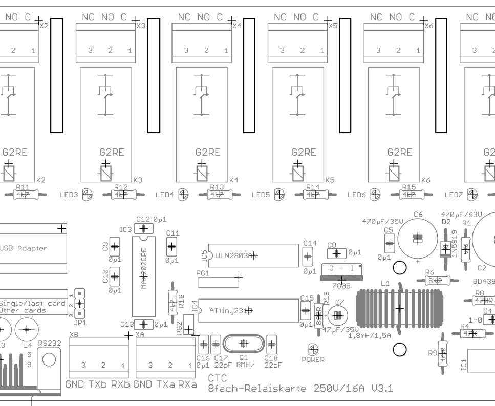

von Εrnst B. (ernst)
ist es das "Shield" aus dem Anhang?
Da ist kein FTDI drauf, sondern ein MAX3232, der macht nur
Pegelwandlung.
Anderer möglicher Fallstrick: Früher hatte Rasbian auf den seriellen
Pins per default eine Login-Shell, das würde dir die Verbindung zur
Relais-Karte verhageln.
Ist evtl. per "raspi-config" abstellbar.

von Marco (alu_hut_nackt_bar)
> Pegelwandlung.
Ich bin Unvorbereitet -.- kann kein Foto machen :(
Nein mein shield sieht anders aus, aber auf dem IC steht leider nichts.
Der Pi ist korrekt konfiguriert das terminal abgeschaltet und mit brücke
zwischen rx-tx klappt kommunikation.
Also zum Verständniss : Es geht garnicht um die Pegel, sondern um das
Protokoll ? Verstehe ich zwar nicht, nehme ich aber mal hin.
Wäre eine Config like USB->Arbuino->max232->relaiskarte möglich ?

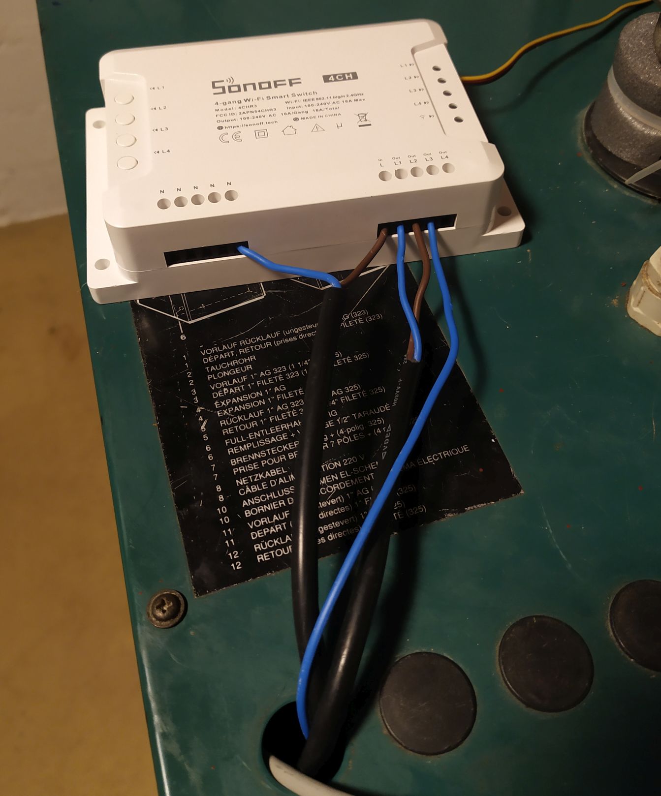

von Alt G. (altgr)
Wie viele schaltkontakte brauchst du denn?
Warum nicht das ganze gedönse durch einen sonoff 4ch ersetzen?
Den kannst du dann vom rapi per http ansteuern, oder noch besser den
raspi fortwerfen ud die logik auf dem sonoff machen.
Ich steuere meine heizung mit sowas.
Ja, sicher gibt es da modernere Lösungen als meine.
Aber ich tausche Hardware nur aus wenn sie Irreparabel Kaputt ist, nicht
weil sie alt ist :) Zumal ich mich selbst austauschen müsste dann..
hust
Ich habe Relaisplatinen da, die ich direkt mit TTL Ansteuern kann.
Aber siehe oben.
Abgesehen davon lerne ich gerne dazu und mit der netten Hilfe der
Teilnehmer hier gelingt mir das vielleicht auch, ohne wieder dutzende
Euros auszugeben.
Ich habe Linux da, ich habe Arduinos da, Ich habe PIs da ich habe Max232
da, da muss doch was gehen ? :)
LG
Du kannst die teure Karte ja "up-cyclen".
Da ist ein Attiny2313 drauf, dem kannst du eine Alternativ-Software
verpassen.
Oder: du lötest den ganz raus, und bastelst direkt deinen Arduino vor
den ULN2803.
> verpassen.
> den ULN2803.
Oha das klingt nicht nur Interessant, sondern auch Vielversprechend.
Leider fürchte ich das meine Kenntnisse in der Elektronik für ein
solches Projekt nicht ausreichen ohne konkrete Anleitung :(
Ich bin nunmal Vollzeit Allround Mechaniker, und habe die Elektronik nur
als Hobby/Ausgleich. Dinge die du mit verbundenen Augen machen kannst,
stellen mich vor teils unlösbare Probleme. Aber vielen lieben Dank für
diesen Lösungsweg!
Ein anderer Ansatz wäre vielleicht... die Platine hat ja einen USB(B)
Anschluss, den man benutzen kann wenn man die mini Platine für teuer
Geld kauft und in den vorhandenen Sockel setzt.
Ich mache mal Fotos von der Platine, vielleicht hat ja jemand ne Idee

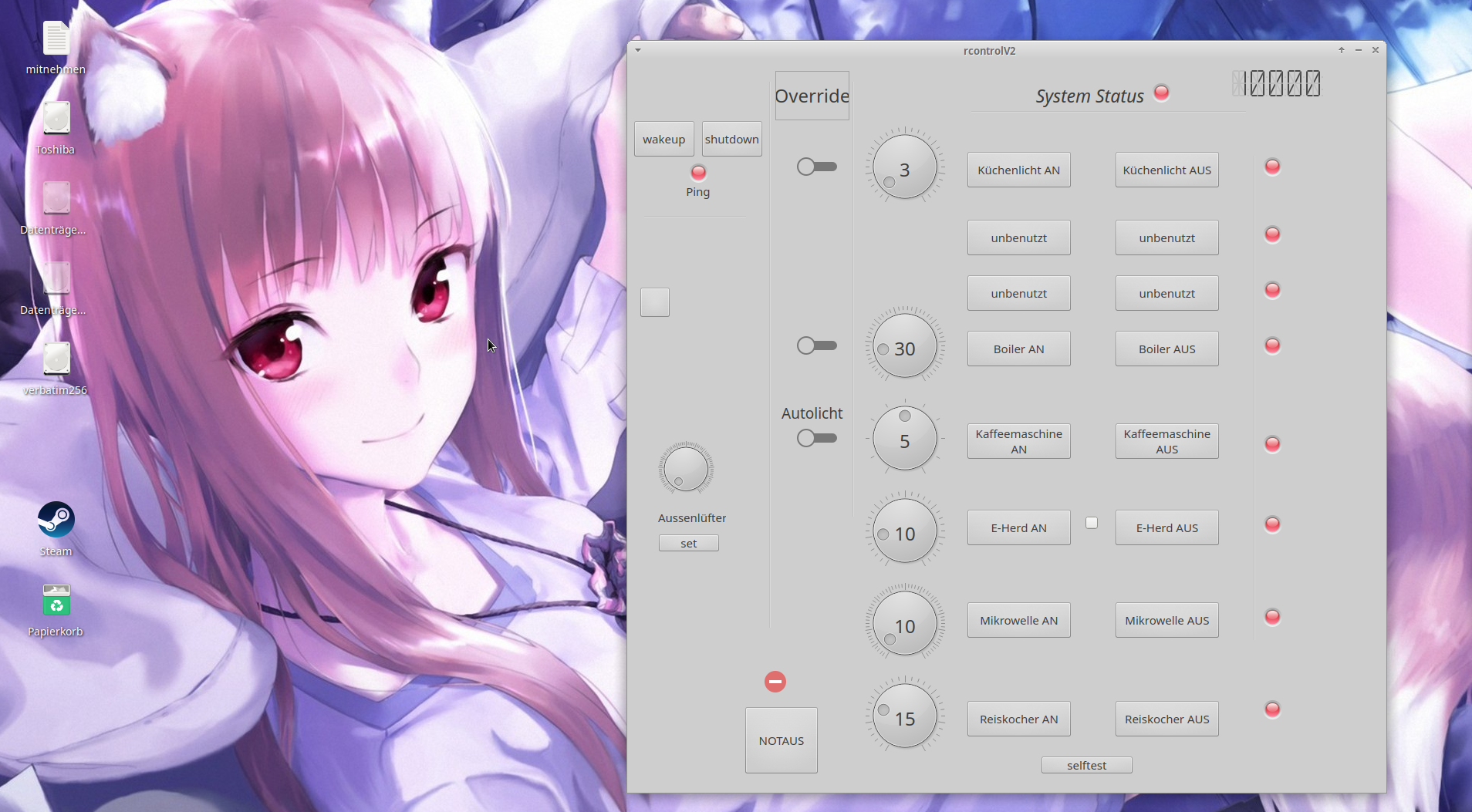

Nun, der Aufbau ist der, das ich mir für die Hausautomation eine GUI in
Gambas geschrieben habe, die auf dem Hauptrechner läuft und dann mittels
ssh das Relaisprogramm auf dem Steuer-PC anspricht, Parameter übergibt
und ausliest.
Nun wäre es nicht allzu schwierig die übergebenen Parameter an das
funktionierende Programm anzupassen.
Allerdings ist die Abfrage und Auswertung der eingelesenen Parameter bei
beiden Relaisprogrammen komplett unterschiedlich. Während beim "status"
Befehl von Thomas Dohl die Rückmeldung kommt : Relais 1 ist aus, Relais
2 ist an usw
bekomme ich bei dem anderen nur einen Zahlencode von 0 bis 255..
Ich sehe noch keine Logik dahinter, und müsste halt einen ganzen Teil
der GUI umschreiben und herausfinden was diese Zahlencodes bedeuten. Das
möchte ich natürlich vermeiden da das viel Arbeit bedeuten würde.

Ja, und nein :) Die Karte Versteht 3 Schaltbefehle, SET,DEL + TOGGLE.
mMn ist Toggle aber am einfachsten umzusetzen, weil SET nur einschalten
und DEL nur ausschalten kann. Das kann ich nicht in einem Befehl senden
denke ich.

Hier nochmal alle Infos zur Karte.
LG

von Veit D. (devil-elec)
habe die Beschreibung gelesen.
SET_SINGLE und DEL_SINGLE sind erstmal am Einfachsten. Auf
Schaltgeschwindigkeit kommt es bei Relais im Grunde nicht an.  :-)  Wenn
es TOGGLE unbedingt sein soll mach ich mir Gedanken. Sollte man doch
hinbekommen.  :-)
Nee, TOGGLE erschien mir nur am einfachsten.
Aber das auf SET und DEL umzubauen, sollte jetzt auch nicht der Akt
sein.
Habe halt nur die Karte nicht hier, insofern kann ich das nicht selbst
testen, was wie funktioniert damit. Irgendwie scheint die Firmware schon
ein wenig mimosenhaft zu sein, anfangs haben wir ja SET PORT benutzt,
aber das hatte auch nicht den gewünschten Erfolg.
