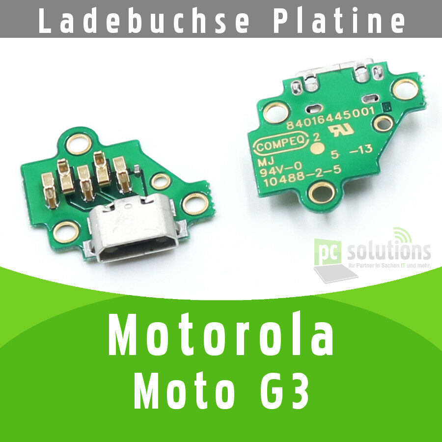

 ich habe gerade mein altes Handy (Motorola Moto G XT1541) offen um die
defekte Micro-USB Buchse gegen eine neue zu tauschen. Dafür gibts kleine
Platinen für 5 Euro mit schon aufgelöteter Micro-USB Buchse.
Frage:
Gibt es eine Lösung um eine USB-C Buchse anstelle der Micro-USB
einzulöten? Ich habe ja eine kleine Platine mit defekten Micro-USB und
ein altes Handy zum Testen.
Gute SMT Löttechnik ist vorhanden, leider Harperts bei mir an der
Elektronik Ausbildung.
Bild: Die neue Platine
Danke + MfG
 Wolfgang
#7248009
Vermutlich wird das mit der mechanischen Fixierung und den Pads nicht
passen.
Aber was spricht dagegen einfach selber eine Platine mit den passenden
Outlines zu machen?
Ist ja nur ein Kondensator und 5 Kontakte drauf...
