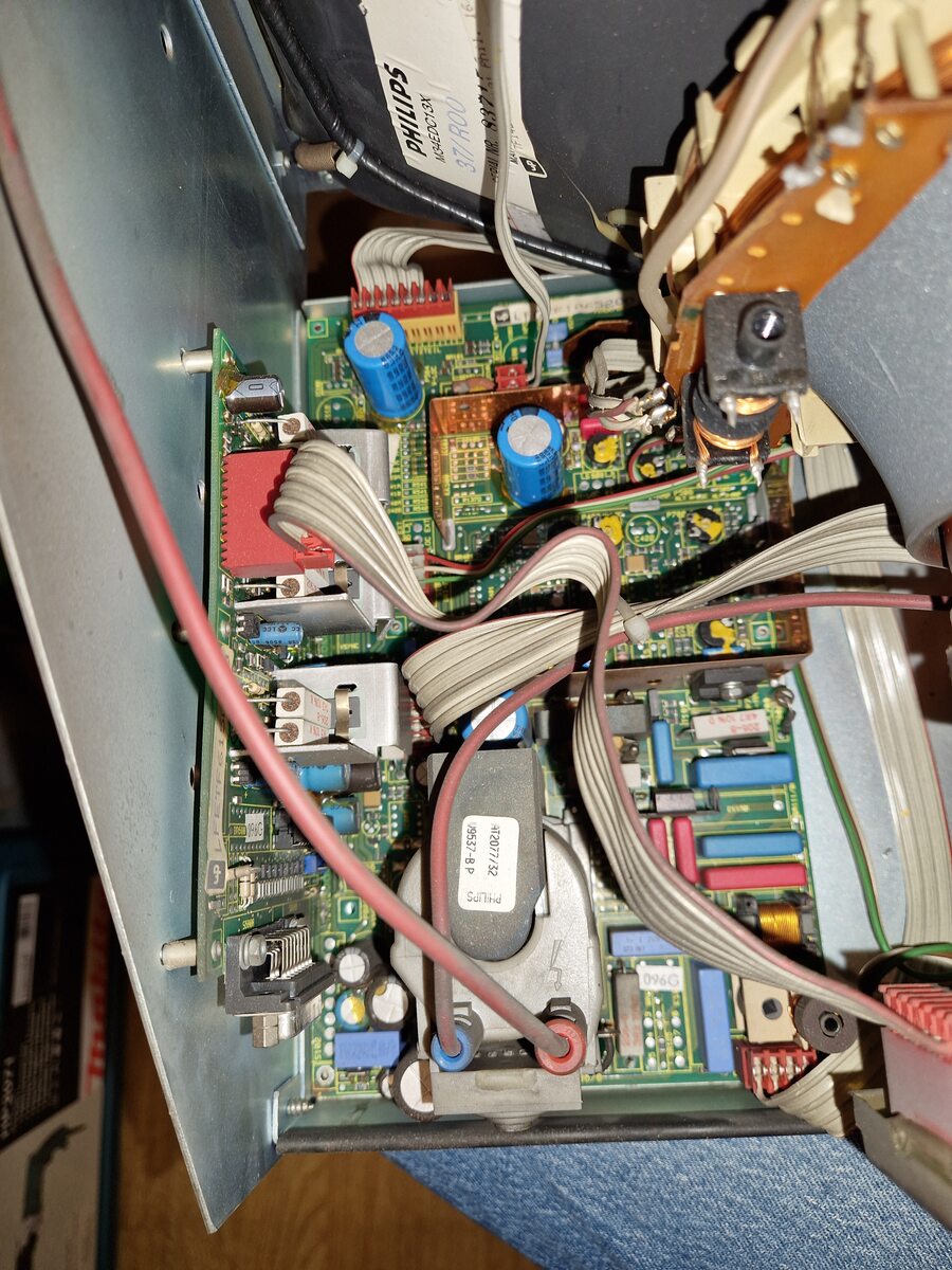

Hallo liebes Forum,
Tauche hier (mal/schon wieder) in völlig unbekannte Gewässer ein.

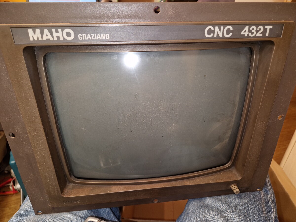

Also es geht um einen Röhrenmonitor von einer Dreh oder Fräsmaschine.
Tut aber eigentlich nichts zur Sache.
Probleme:
- Es geht ewig, bis ein Bild kommt, bzw. scharf wird
- Von dem Monitor gibt es 2. Der bei mir, der die Probleme extrem hat
und ein zweiter, der akutell noch an der Maschine angeschlossen ist,
aber auch schon lange braucht, bis damit gearbeitet werden kann.
Das Problem ist temperaturabhängig. Wenn es in der Halle kälter ist,
dauert das ne Stunde, bis der Monitor "da" ist.

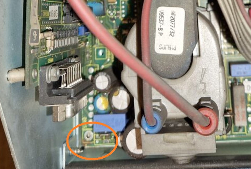

Laut Besitzer soll es wieder laufen, wenn man den Zeilentrafo tauscht.
(Philips AT2077/32   V9537-BP)
Kann das sein? Ich hab halt genau null Plan von Röhrenmonitoren.
Er hat schon versucht einen "modernen" Flachbild anzustöpseln (VGA)
Da läuft das Bild dann von oben nach unten. Gesehen hab ich das leider
nicht, aber laut ihm unbrauchbar.
Woran könnte das liegen? Ich denke da an eine Art Wandler für den
Flachbildschirm? Oder verschiedene Monitore einfach mal Ausprobieren?
Was da an Auflösung oder Frequenz von der Maschine kommt ist leider auch
unbekannt. Deswegen als Rätsel deklariert :-)

Das klingt nach ausgetrockneten Elkos.

Das Fehlerbild passt nicht gut zu "kaputtem Zeilentrafo". Wenn's der
ist, riecht's eher komisch und/oder macht komische Geraeusche - bis
irgendwas richtig kaputt geht, dann passiert eher temperaturunabhaengig
garnixmehr.
Gruss
WK
Ich vermute, das die Röhre selber schon sehr alt ist. Die emittiert nur
noch wenig und wird am Ende der Lebensdauer sein. Man kann da nochmal
mit einem CRT Regenerierer ran, aber das bringt oft nur ein paar Monate.
Das Ding lief vermutlich viele Jahre während der Arbeitszeit.
Sicher spielen auch alte Elkos da rein. Ich bezweifele allerdings, das
es nach einer Austausch Orgie die Röhre rettet.

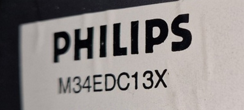

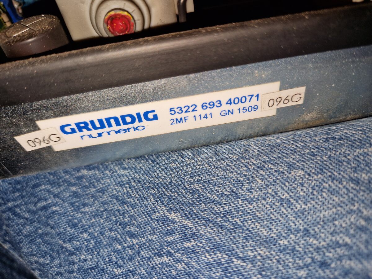

Der TE könnte ja mal nach dem Typenschild des Monitors schauen, evtl
lässt sich ja daraus H- und V-Frequenz ermitteln.
von Florian K. (flo-vs-snt)
Fotos kommen gleich.
Elkos wurden im Netzteil mal gewechselt.
Mehr Typenschilder finde ich keine.

von H. H. (Gast)
Joachim B. schrieb:
> Matthias S. schrieb:
>> Schöner Quatsch. Das ist ne Farbbildröhre,
> dachte ich auch, aber ich sah kein PIC mit rot und vermute diese blau
> grün Schimmer sind nur auf dem Foto
Siehe Anhang. Eindeutig Farbbildröhre.

https://www.mikrocontroller.net/attachment/576791/Datenblatt_M34EDC_Philips.pdf
halten wir mal fest, wir raten alle immer noch hier rum!
Nicht mal der H.Hinz gibt klarere Auskünfte.
Das Einzige was nun klar ist scheint Color zu sein, welcher Standard
immer noch nicht, die Ratereien reichen von FBAS über RGB & CGA bis VGA

https://patric-sokoll.de/R%C3%B6hrenmuseum/Datenbank/PDF/Datenblatt%20M34EDC%20Philips.pdf
hor. Frequenz >38kHz widerspricht dem ja
siehe
https://www.mikrocontroller.net/attachment/576731/20221111_172724.jpg

Dürfte ein Diodensplittrafo sein (abwechselnd Wicklung/Diode in Reihe).
Was mir auffällt: Auf den Fotos sehen Chassis, der H-Trafo, das
Anschlusskabel zum Anodenanschluss der Bildröhre und die Rückseite der
Bildröhre recht sauber aus. Bei intensivem Gebrauch hätte es in diesen
Bereich mehr Staub gegeben, der wird von diesen Teilen geradezu magisch
angezogen. Da schafften TV's schon im Wohnzimmern mehr Staub. :)
Mich würde auch ein Foto vom Monitor im Betrieb interessieren, die Röhre
kann ich mir bei diesen Fotos nicht ausgelutscht vorstellen.
von H. H. (Gast)
Dort wo solche Maschinen stehen ist Pressluft nicht weit.
