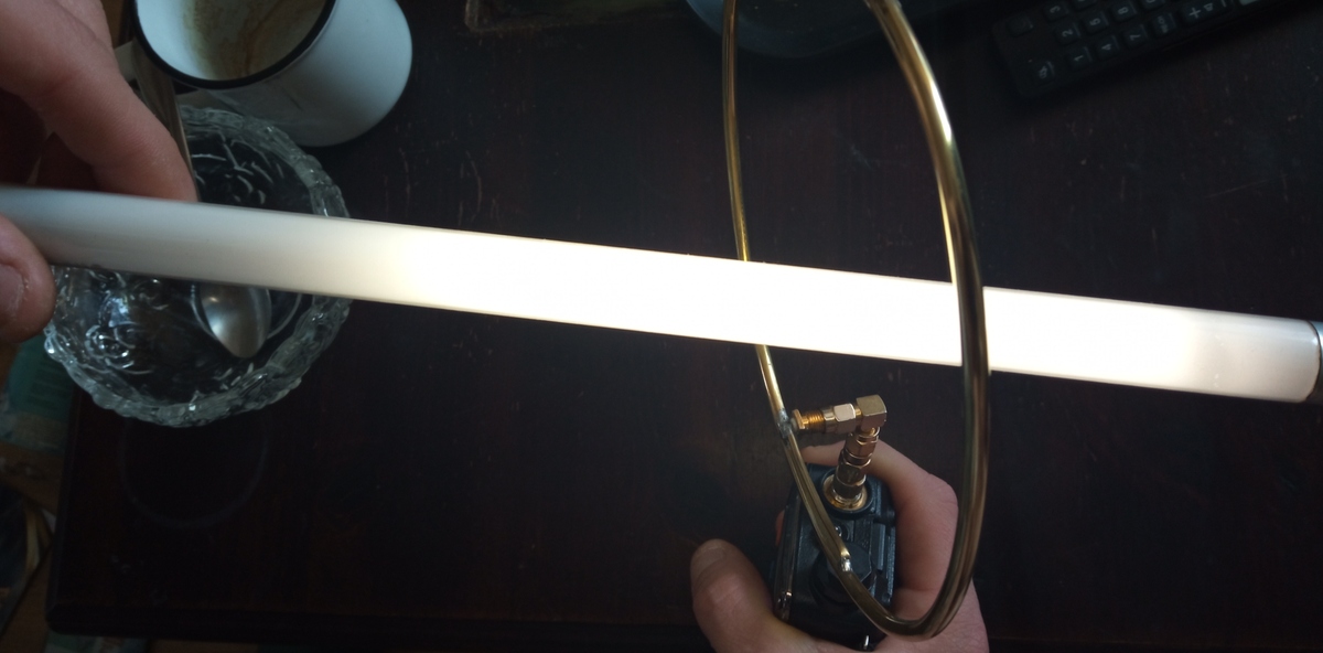

Günter L. schrieb:
> Hier wird demonstriert, daß man eine Leuchtstoffröhre
> als Indikator für Elektrische Felder benutzen kann.
Hier auch. ;-)
Im Bild wird mit 1W Sendeleistung bei 149.0250MHz gesendet.
Es gibt für halbwegs kleines Geld auch  "Spektrumanalysatoren"
https://eleshop.de/tinysa-spectrum-analyser.html
Ist jetzt nicht die Welt, aber um zu sehen was gerade so in der Umgebung
Rum funkt reicht er.
Alternativ geht auch ein SDR Stick, der lässt sich softwaremäßig als
"SA" Betreiben, auch damit sieht man was wo rumfunkt.
Wenn's nicht auf absolute Messwerte ankommt so sind das die günstigsten
alternativen.

Also ich glaube daran das wenn man die zulässigen Grenzwerte
überschreitet, man dies körperlich durchaus spüren kann.
Um ehrlich zu sein hab ich es vorhin sogar selbst "Erlebt", war
allerdings auch blöd genug keine 50cm von meiner umgebastelten Magnetic
Loop mit 50W befeuert zu Stehen und an den Kondensatorplatten zu schauen
ob's Überschläge gibt.
Beitrag "Re: Antennenbau, Eure Bilder."
Auch der "Nachweis" mit der LSR, die bei 50W auch schon in einigen (5-8)
Zentimeter Entfernung voll zündet und den ganzen Raum erhellt, war nicht
ganz so angenehm wie vorher bei 1W bzw. selbst 5W sind da ziemlich
harmlos. Beim testen mit 50W kribbelt es dann doch etwas im Arm, trotz
Last in Form der Leuchtstoffröhre die natürlich einen großen Teil der
Energie vorher umwandelt.
Aber abgesehen davon daß man beim Test in Unmittelbarer Nähe bei (für
meine Verhältnisse, ich benutze sonst nicht mehr wie maximal 5W ) hoher
Leistung etwas spürt geht's mir weiterhin bestens.

von Kilo S. (kilo_s)
Stefan S. schrieb:
> Wohlgemerkt ist ein Lagerfeuer eben auch Elektromagnetische Strahlung
> und an der wärmt man sich ja eigentlich ganz gerne.
Allerdings in einem ganz anderen Spektrum. Ich hab (buhhh, ich böser 🤣)
eben auf 149MHz solche spürbaren Effekte hervorgerufen.
Ich hab ja schon geschafft mit 10mW an einer Eigenbau 5/8 ins
Kabelfernsehen einzustrahlen, mit einer Betonwand dazwischen. Das ist
bereits eindrucksvoll finde ich. Aber das Kribbeln eben war schon ne
andere Hausnummer!
Fühlt sich an als würde man an einer chinesischen Plasmakugel lecken,
nur eben am ganzen Körper bzw. beim LSR Test fühlt es sich an als würde
der Arm einschlafen. Das selbe ekelhafte Kribbeln.
Danke für das PDF! Das wird garantiert interessant zu lesen.
le freak schrieb:
> Du kannst sogar vorher schon was merken.
JA!
4W@26/27MHz (Magnetic Loop) hat mir für 6 Wochen eine ekelhafte HF
Verbrennung gebracht als ich beim abstimmen die leider heiße Achse des
Drehkondensator berührt habe.
Berufsbedingt hab ich auch zeitweise Recht nahe an einem Umspannwerk
gearbeitet, bei passender Luftfeuchtigkeit hab ich die Spannung sehen
können (Korona), manchmal kam es mir sogar so vor als könne ich sie
"Schmecken". Das kannte ich vorher nur von meinen eigenen HV
Experimenten, als hätte man einen metallischen Belag auf der Zunge oder
würde seit drei Wochen an einem Nagel Lutschen... Schwer zu beschreiben.
Aber besonders deutlich war das immer bei Experimenten bei denen viel
Ozon entstand. Das Kratzen im Hals ist immer ganz deutlich ein Hinweis
darauf.

Also meine Beobachtungen gestern war jedenfalls das starke Felder
Spürbar sind. Zumindest wenn man wie ich nahe dran an der Antenne steht.
Leider sind Experimente an Menschen verboten, sonst könnte ich ja den
"Blindtest" machen und einfach Mal jemanden während des Senden mit wenig
Abstand an der Antenne vorbeilaufen lassen.
Max M. schrieb:
> Überbrücke den Türschalter deiner Mikrowelle und steck den Kopf rein
> wenn die läuft, oder mach das Gehäuse auf und fass an die HV.
> Ziemlich unerfreulich.
Schreib doch sowas nicht hier rein. Am ende macht's noch einer.
Der Unterschied zwischen der Mikrowelle und meinem Versuch ist enorm
groß, vor allem weil bei der Mikrowelle die Eigenschaften der
Wassermoleküle ausgenutzt werden die für die Erwärmung sorgen. Die HF
ist da ja nur mittel zum Zweck und die in Bewegung zu versetzen.
Bei meinem Versuch gestern hingegen glaube ich das die hohen Ströme für
das Kribbeln im Arm beim LSR Test verantwortlich sind, die kleine 8W
Röhre ist nicht Ausreichend um die komplette Energie in Form von Licht
umzuwandeln.
Der Rechner spuckt mir folgende Daten für den Strom (@50W) aus:
"Resonant circulating current: 6.53 A"
Das ist schon einiges.
Max M. schrieb:
> Das Deine Antenne niemals legal in der Art betrieben werden dürfe in der
> Du sie betrieben hast und den Effekt gespürt hast, ist klar, oder?
Ah ja... Wenn du meinst!
Nur so als Tipp, Lauf bitte NIEMALS am Haus eines Funkamateur vorbei
wenn du der Meinung bist das 50W VHF an einer Antenne illegal seien. Der
darf auf 2m bis zu 750W machen.  Unabhängig davon ob das nun eine
Richtantenne, Rundstrahler oder wie in meinem Fall eine Magnetic Loop
ist.
Ob ich mich selbst in den Schutzabstand zu meiner Antenne bewege während
ich am senden bin habe ganz alleine ich zu entscheiden, ich muss nur
dritte vor den Gefahren schützen.
Das einzige was mir eventuell (Ordnungswidrigkeit) Probleme machen
könnte wäre die Tatsache daß ich das fünfzigfache der erlaubten Leistung
zum testen verwendet habe.
Bei einem errechneten Wirkungsgrad von 87% und eventuell realen 80% sind
das knappe 40W HF in der Luft, also noch knapp das vierzigfache.
Allerdings gingen die Tests mit kurzen Durchgängen von wenigen Sekunden
von statten, daher halte ich es für unwahrscheinlich das mir jemand
krumm kommt.
