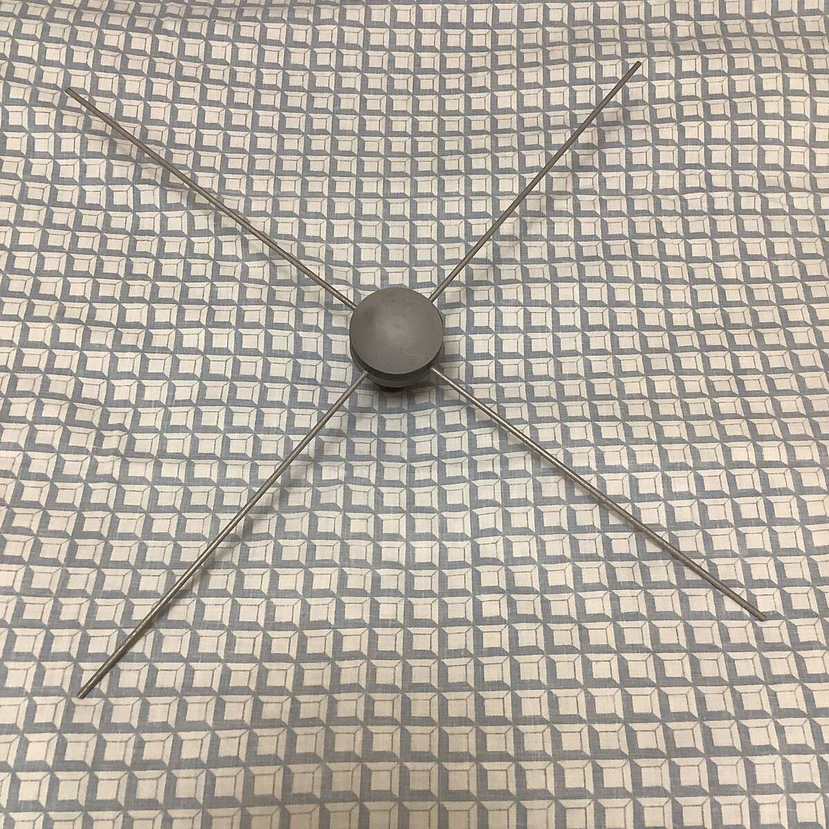

Mich interessiert was ihr so zuletzt an Antennen gebaut habt.

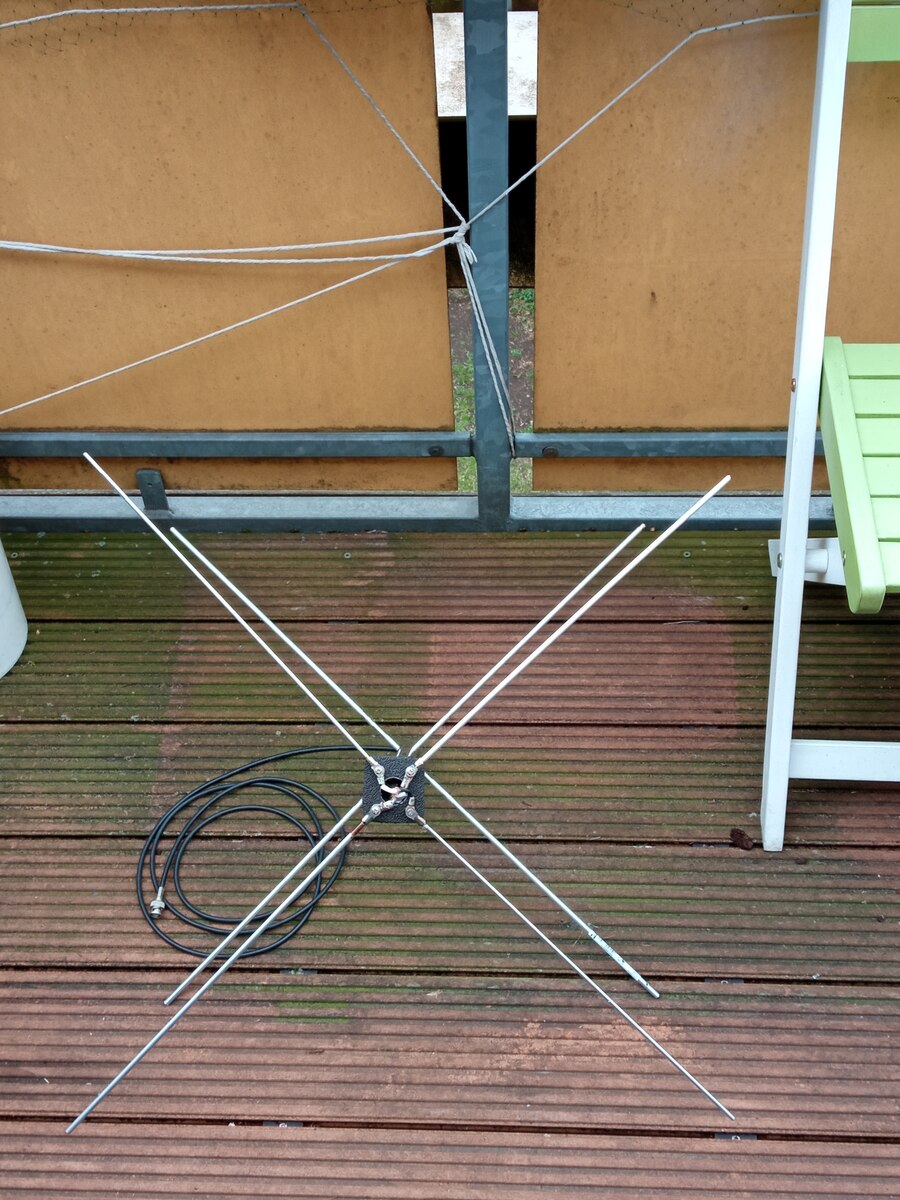

Ich fange Mal an, gestern fertiggestellt:
Turnstile für 255MHz, mich interessiert was noch von den US Militär
Satelliten empfangbar ist und von Piraten benutzt wird.

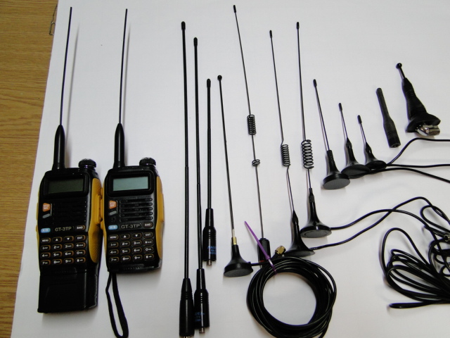

Bild Nummer zwei: VHF QRP RTX Magnetic Loop.
Bis 5W "Handfunke" (also vermutlich zwischen 3,8-4,8W) getestet, auch
wenn es einer der suboptimalen Trimmerkondensatoren ist. (Erwärmung beim
senden möglich, dadurch entlotet sich der C teils selbständig)

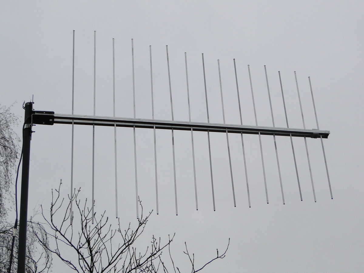

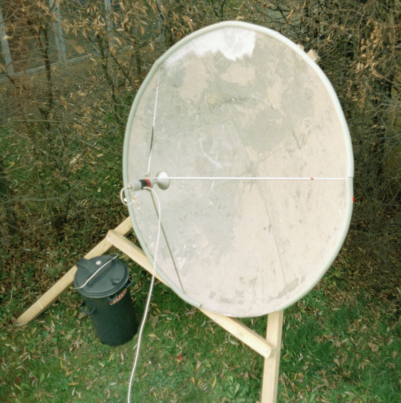

Bild Nummer drei: UHF L/4 Groundplane.
Simpel, sehr breitbandig.

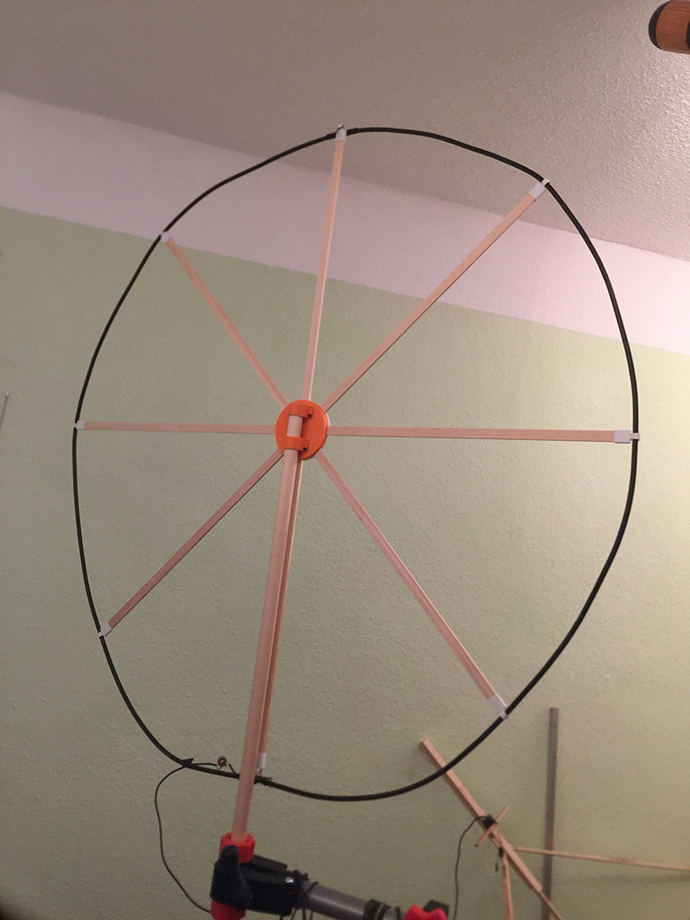

Rahmenantenne zum Empfangen von 7 bzw. 14 MHz.

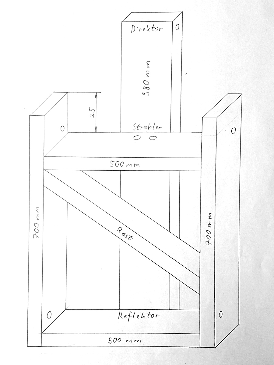

von Ralf L. (ladesystemtech)

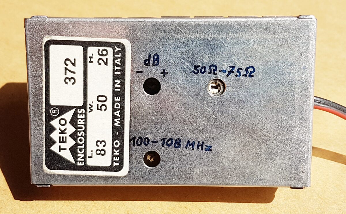

Für einen Piratensender habe ich damals einen gestreckten Dipol mit
einem Reflektor und einem Direktor für 106MHz gebastelt. Die
unsymmetrische Anpassung an das 50 Ohm RG58 Koaxialkabel habe ich über
einen 420mm langen Stub realisiert.
Die Richtkeule habe ich im Garten mit einer 5 Watt UKW Endstufe und in
einem Abstand von 5 Meter mit einem Feldstärkemessgerät ausgemessen.

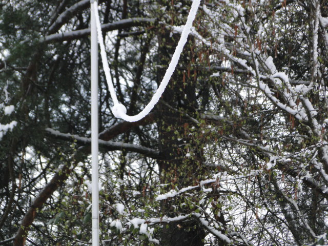

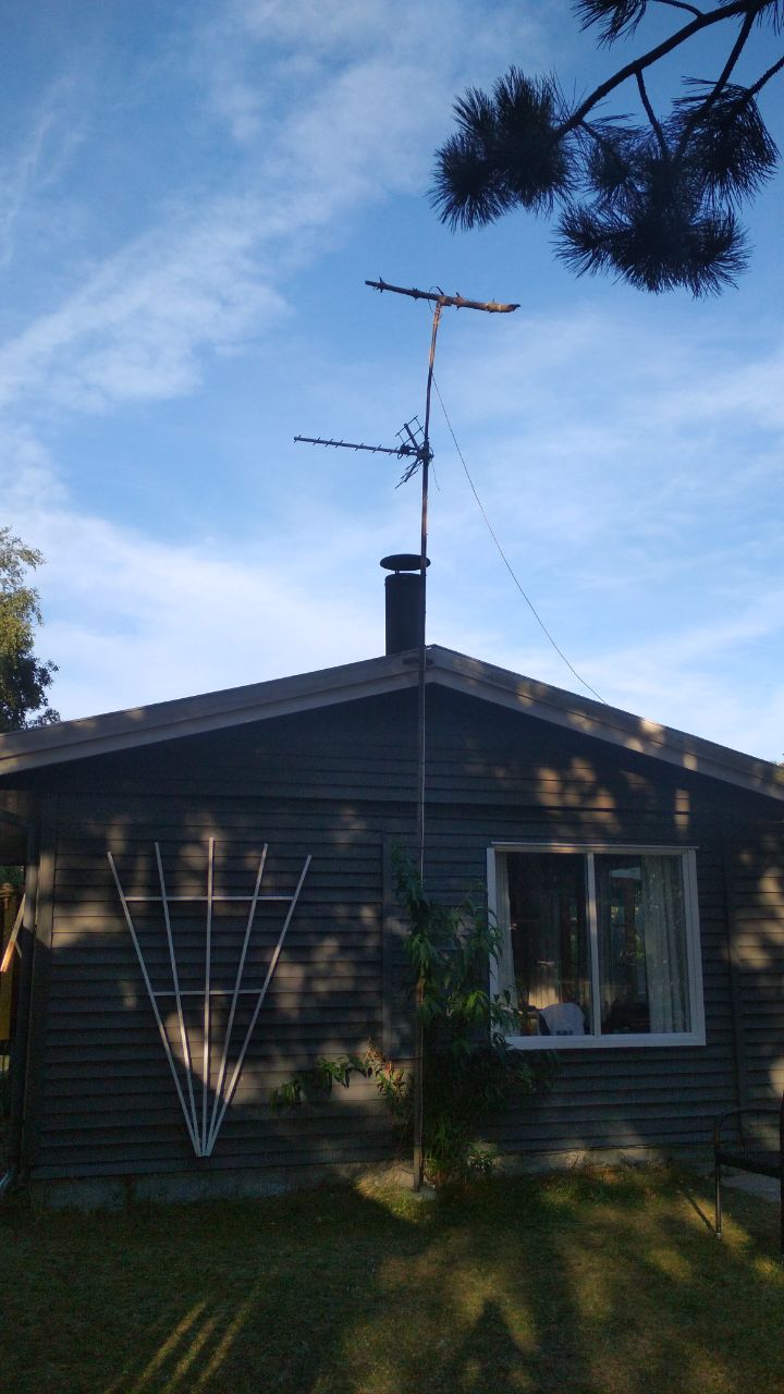

Heute Abend im Saarland: Dicke, nasse Schneeflocken sorgen für eine
Bilderbuch-Winterlandschaft, aber auch erstmal für einen Ausfall des
Sat.-Antennensignals.
Meine Multiband Endfed hängt bedrohlich durch, ich hoffe der
Antennendraht (CCA 2,5mm²) hält die Last, zumal noch eine fette Spule
so ziemlich am Ende hängt.
Der Alu-Mast biegt sich auchschon bedrohlich.
Schön wärs wenn ich jetzt ein paar Kilowatt HF zum Verblasen hätte ;-)

Ich konnte es nicht lassen, habe gerade mal ein Foto gemacht, die Kiefer
im Hintergrund hat schon einen großen Ast abgeworfen.

Schneelast dürfte niedrig sein  :/
Nö, die ist riesig. Der Draht hat auch eine Ummantelung und der Schnee
ist ausgesprochener Pappschnee.
Soetwas wie heute Abend hatte ich noch nie.

von Phasenschieber S. (Gast)
update: Antenne und Mast haben überlebt.
von Troll M. (Firma: Trollomatic consulting gmbh) (trollomat)
Ist das eine tiefhängende wäscheleine?
Schlecht gemacht, zu wenig spannung drauf.

von Kilo S. (kilo_s)
Die Turnstile macht einen Unterschied wie Tag und Nacht!
Wo vorher nur vereinzelt Fetzen von Gesprächen zu hören waren, an der
Vertikal, kommen hier jetzt alle paar MHz plötzlich Piraten rein.
Und das beste, keine Abbrüche im Signal.
Hat sich gelohnt!
Ist das die Antenne aus deinem ersten Bild?
Ich nehme an, die empfängt horizontale Polarisation?
von Ingo D. (ingo2011)
Hi Kilo S.,
hast Du zei Deiner Turnstile eine detailierte Beschreibung ?
Gruß Ingo, DH1AAD
Genau, die silberne.
Zirkular, Rechtsdrehend.
https://github.com/happysat/UHF-SatCom-Reception/blob/main/README.md
Unter Antennen, Turnstile.
Ich hab meine Pi Mal krummes Auge gebaut, aber +/-5mm die gleichen
Abmessungen verwendet.
> Gruß Ingo, DH1AAD
Siehe GitHub Link.
Selbst mein Frau findet es interessant! :-)

Es ist wirklich interessant wie viele Piraten sich dort tummeln,
Russisch oder jedenfalls etwas in Richtung osteuropäischer Sprache
konnte ich halbwegs identifizieren. Ansonsten noch eine Menge sprachen
die ich leider nicht genau Zuordnen kann.
Aktuell bei 262.375MHz, Sehr schon deutlich.

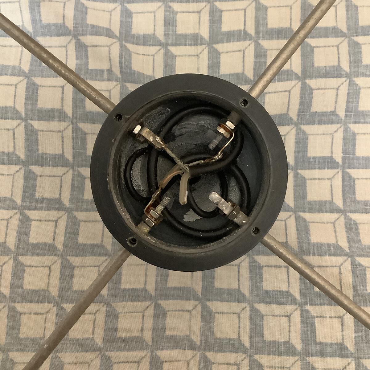

Die Bilder im Anhang zeigen einen 223MHz Kreuzdipol der am zweistöckigen
Firmendach für über 12Jahre bis zum Umzug als Antenne für eine Eigenbau
PIC gesteuerte 5W A1(CW) modulierte AFU Funkbake diente. Den Zentralteil
drehte ich aus einem Stück PVC. Eingesteckt war die Antenne ganz oben in
einem drei Meter langen verzinkten 5-cm Stahlrohr von mit Sandsäcken
gehaltenen Antennenstativ auf dem flachen Firmendach. Das Antennenkabel
hing im Inneren des Stahlrohrs. (Das 221-225MHz Band ist bei uns
(Kanada) für AFU zugelassen). Am Mast unterhalb war noch eine GPS
Mast-Antenne für unsere Firmenprojekte montiert.
Im Zentralteil kann man Gehäuseinneren die zusammengefaltete RG-59A/U
75Ohm Phasenleitung erkennen. Eine Lötstelle ist momentan abgebrochen.
Auf der Unterseite dient ein geflanschte Typ-N Buchse zum Anschluß des
Versorgungskabels.
Die Bake erhielt Funkberichte aus einigen hundert km.
Den zugehörigen Sender könnt ihr hier sehen:
Beitrag "Re: Zeigt her Eure Kunstwerke !"
Nach dem Umzug war es mir leider nicht mehr möglich die Bake aus
Gebäudetechnischen Verwaltungsgründen weiter zu betreiben.
Sehr cool, verbiegt dir die als Schlaufe gelegte transformationsleitung
die Anpassung in irgendeiner Richtung?

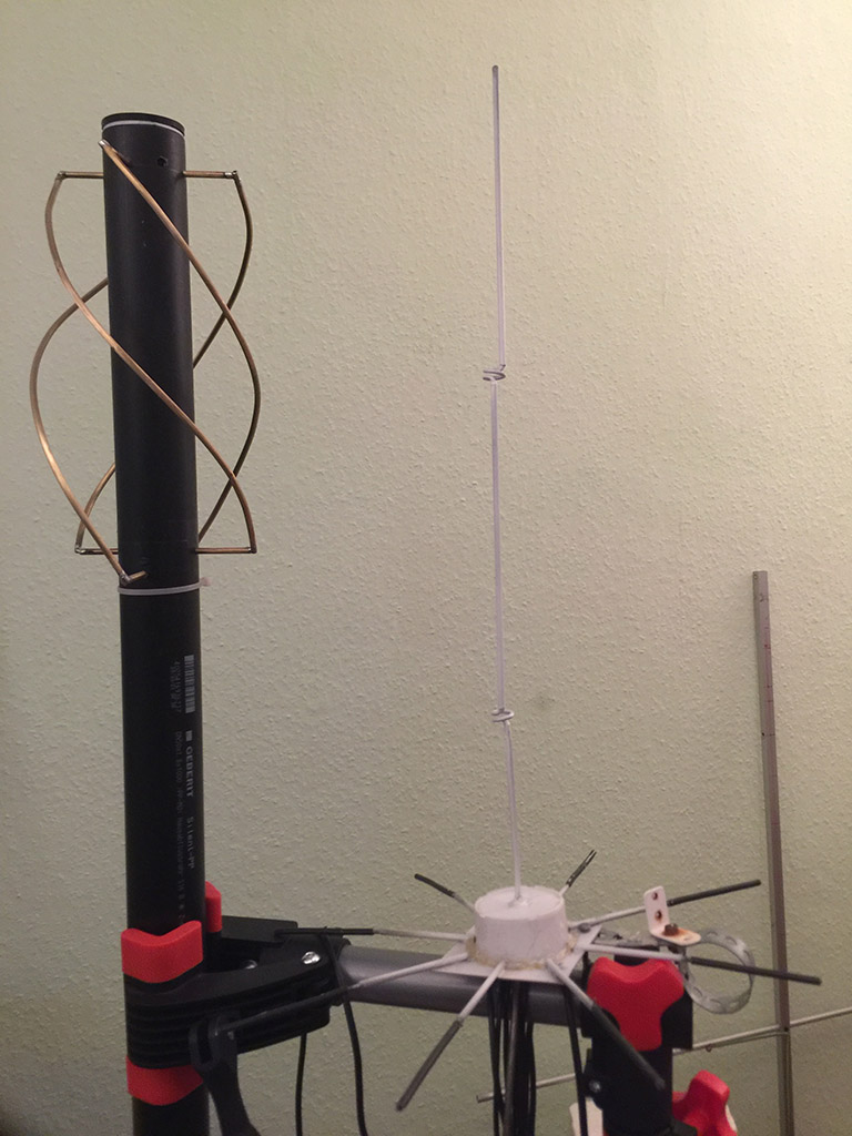

Hallo Kilo S.
ich habe mir mal das Prinzip der Turnstile angeschaut. Die müsste doch
auf Grund ihrer Konstruktion einen ziemlich schmalen Frequenzbereich
erfassen.
Hast du mal einen Sweep mit deinem NanoVNA gemacht?
Die zweite Frage, die mich interessieren würde: Warum hast du 265MHz
ausgewählt? Da ist doch nur militärischer Mobilfunk?  Gähn.
Du schreibst von Piraten die sich da rumtreiben, was sind das für
Aussendungen?
> Die müsste doch auf Grund ihrer Konstruktion einen ziemlich schmalen
> Frequenzbereich erfassen.
Jepp, Mitte hab ich bei 255 gewählt, Bandbreite Rund 55MHz.(SWR=2 liegt
bei 315MHz)
Meine Version ist noch sehr verlustbehaftet, großer kapazitiver Anteil.
Vermutlich wegen der Anpassung aus billigsten 75ohm Kabel mit
angenommenen 0,66 vk. Aber da ich nicht genau herauszufinden vermag wo
der Uplink ist, und außerdem noch das passende Gerät bräuchte... Für den
SDR reicht es. ;-)

von Gerhard O. (gerhard_)
Kilo S. schrieb:
Die Anpassung war ausreichend. Da es schon so lange her ist, kann ich
mich auch nicht mehr an die Werte erinnern. Mit Bird 43 gemessen war es
im akzeptablen Bereich.
Da sie schon in Entfernungen von einigen hundert km unter günstigen
Bedingungen gehört worden ist, nehme ich schon an, daß nicht zu viel
falsch ist.
Kilo S. schrieb:
> Ist halt einfach Interesse was dort auf den Bändern noch los ist.
Der Frequenzbereich hat mich jetzt gerade auch mal interessiert, leider
ist hier garnichts zu sehen, nichts, nada.
Du wohnst sicher in einer etwas dichter besiedelten Gegend.
An meiner Antenne liegt es nicht, denn die arbeitet bis 1GHz in
ähnlichem Muster wie im Bild. Habe gerademal die Antenne für diesen
Bereich getestet.
Ich wandele auch gerne mal abseits der ausgetretenen Pfade, weshalb ich
die LogPer-Antenne als ideales Instrument ansehe :-)

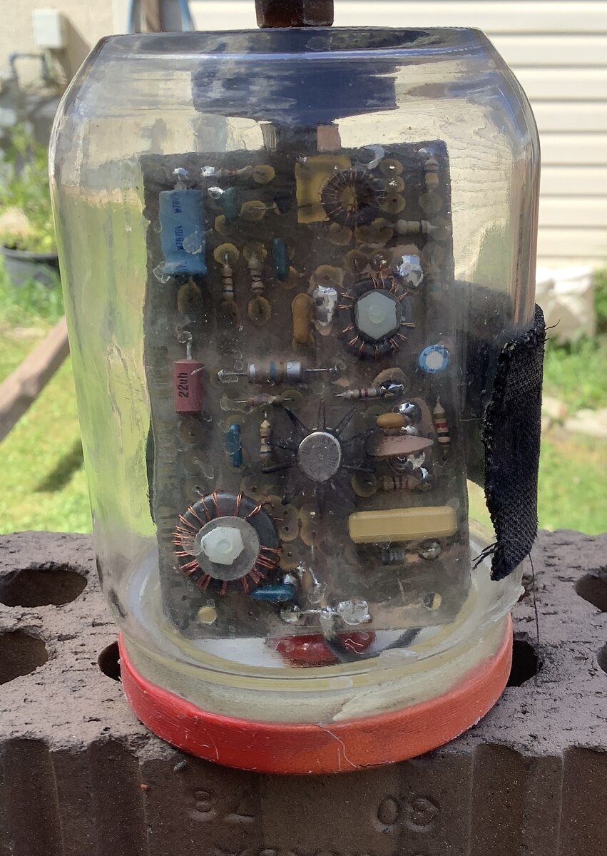

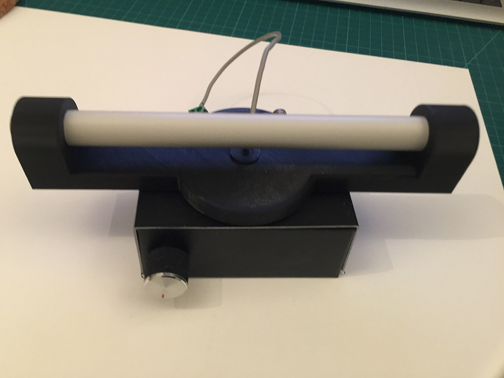

von Kupferdrahtpunktierer (Gast)

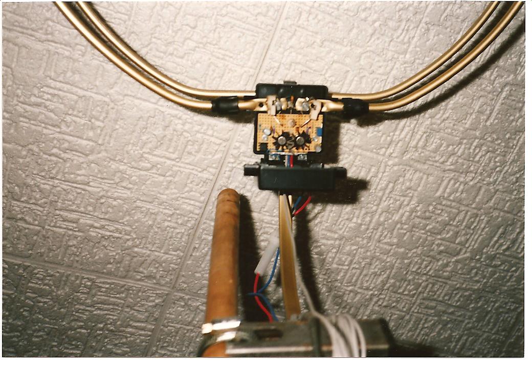

Hier mal eine (You) Loop, weil die gerade hier in Mode sind und anderer
Krams für verschiedene Zwecke. Und aktuell auch eine Ferritantenne im
3 D Druck Gehäuse auf Drehteller 20cm Länge mit 2 Stufigen  Verstärker
Mit BC 547 . Verstärkung wird über die Betriebsspannung supersimpel per
Poti eingestellt. Zwar ist hier ganz dicht an 60 KHz ein Störer, kann
aber trotzdem damit zumindestens früh morgens auch den englische
Zeitzeichensender auf 60 KHz sehen. QTH bei Göttingen.
Kupferdrahtpunktierer schrieb:
> Hier mal
Eine nette Sammlung!
Kannst du zu den Antennen im Bild IMG_1714 vielleicht noch eine
Kleinigkeit erzählen?
Ist das im letzten Bild (im Glas) eine Mini Whip?
You Loop mit 1:1 Transformer und Aircell 7
(beim billigen Satkabel lässt sich die Schirmung  nicht mehr löten)
Andere Transformationsverhältnisse sind noch im Test.
Funktioniert aber 1a ... da ich keine besseren Vergleichsmöglichkeiten
habe ;-)
@  Kilo S
im Glas eine Mini Whip ja richtig und die QFH da hab ich schon das RG 58
Kabel zur Anpassung geschlachtet. Die war mal für Wettersatelliten Rx
gedacht.
> und die QFH da hab ich schon das RG 58 Kabel zur Anpassung geschlachtet.
> Die war mal für Wettersatelliten Rx gedacht.
Also für RX bei 137MHz.
;-) sehr schöne Sammlung.
nein nicht für 137 MHz die hätte dann andere Maße.
Ich mein es wäre für Wettersonden im 70 cm Band gewesengewesen

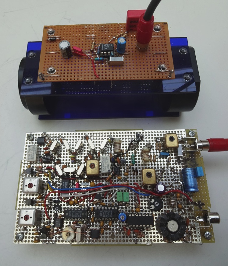

Kilo S. schrieb:
> Gerhard O. schrieb:
>> Aber es gibt genug OMs die sich dort herumtummeln.
> Darf ich Mal fragen welche Geräte für 1,25m du so benutzt bzw. Was es da
> so alles an Auswahl gibt?
> Gerne auch preislich günstig.
> Wenn ich von DE aus im Internet suche finde ich hauptsächlich Baofeng
> Geräte.
Moin,
Mein Funkgerät ist ein durchstimmbares NBFM/SSB/AM
portabel-Eigenbaugerät auf Basis von 220 auf 28-30Mhz Konverter mit zwei
Quarzen für den Bereich 221-223 und 223-225Mhz. Der Nachsetzer RX ist
ein Semco MB103 10-m AM/SSB. Für NBFM ein Eigenbau TBA120S ZF Teil mit
TAA621 NF Verstärker. Der TX besteht aus einer PLL 2W NBFM Sender Bord
(Hamtronics) mit MC145190 PLL IC und PIC uC. Der Modulator ist ein Semco
Nachbau eines Dynamik Kompressors. Ein Hybrid Modul sorgt für bis zu 30W
Output.
Hier gibt es ein paar Infos zu den Baugrupoen:
semco:
http://ve6aqo.com/baugruppen1.htm
http://ve6aqo.com/images/Semco/10m_rx_modules/MB103_Platine_oben-r.jpg
Mein Gerät:
http://ve6aqo.com/images/Projects/VE6AQO/MB103_portable.jpg
http://ve6aqo.com/selbstbau_seite_2.htm
http://www.repeater-builder.com/hamtronics/pdf2/T301-Rev-E.pdf
> P.S
> Vielleicht kennst du ja ein Gerät das sich auch TX seitig bis 300+MHz
> erweitern lässt?
Nein. Leider nicht. Ein Bekannter von mir verwendet ein Alinco 25-W
Mobilgerät. Das kann aber nur 220-225MHz NBFM.
Hier ein ähnliches Beispiel in der Bucht:
https://www.ebay.ca/itm/294915192592?hash=item44aa50b710:g:sK0AAOSw435iUiE~
Gruß,
Gerhard

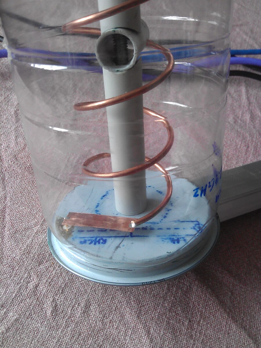

von Stephan (Gast)
https://www.mikrocontroller.net/attachment/374365/IMAG0239.jpg
2.4GHz Wendelantenne, zufällige Länge/Gewinn "weil grad so'n
Drahtabschnitt herumlag".
Prä-Pandemie...
Die PET-Getränkeflasche ist bloss Transportschutz, nicht Radom.
73 de Stephan HB9ocq

Hallo Stephan,
sehr schön, wie hast du das Ding auf das Koaxkabel angepasst?
Der Fuß würde mich interessieren.
von Stephan (Gast)
"irgendwie":-l
Hab leider keine einfache/eindeutige Literatur gefunden, ob der Streifen
besser recht- oder dreieckig sein soll, parallel oder senkrecht zur
Reflektorplatte, gerade oder gekrümmt wie der Wendel...
Mir steht leider keine GHz-Messtechnik zur Verfügung, so dass ich
Varianten hätte durchspielen können.
Bauzeitpunkt: 2017Q2
von Stephan (Gast)
Trägerstange: M6, längstes Stück aus der Restekiste.
Wendelhalterung: KIR.
Wendel: T-Draht Cu, "dick" (2.5 oder 4 mm^2)
Reflektorplatte: Deckel einer Farbdose, die grad alle war.
Buchse: SMA
Ausleger: Alu C-Profil o.Ä.

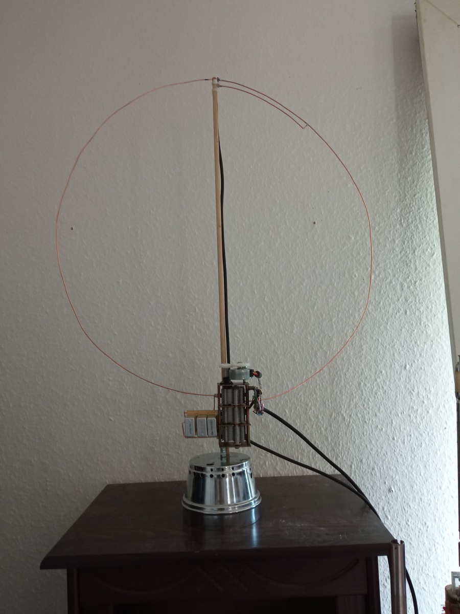

5,30m Draht.

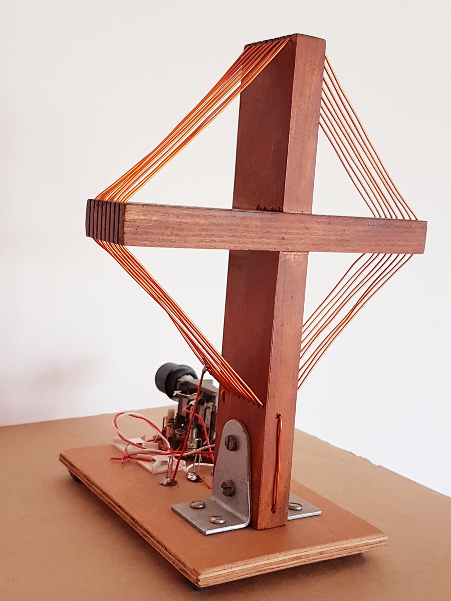

Und eine Weile vorher hab ich mir meine Spule neu verwickelt für die
"Shacktenna" 🤣 (Bild 2&3)
Falsches Bild ausgewählt...
Bewickelt natürlich ich bin einfach zu schnell beim Tippen!

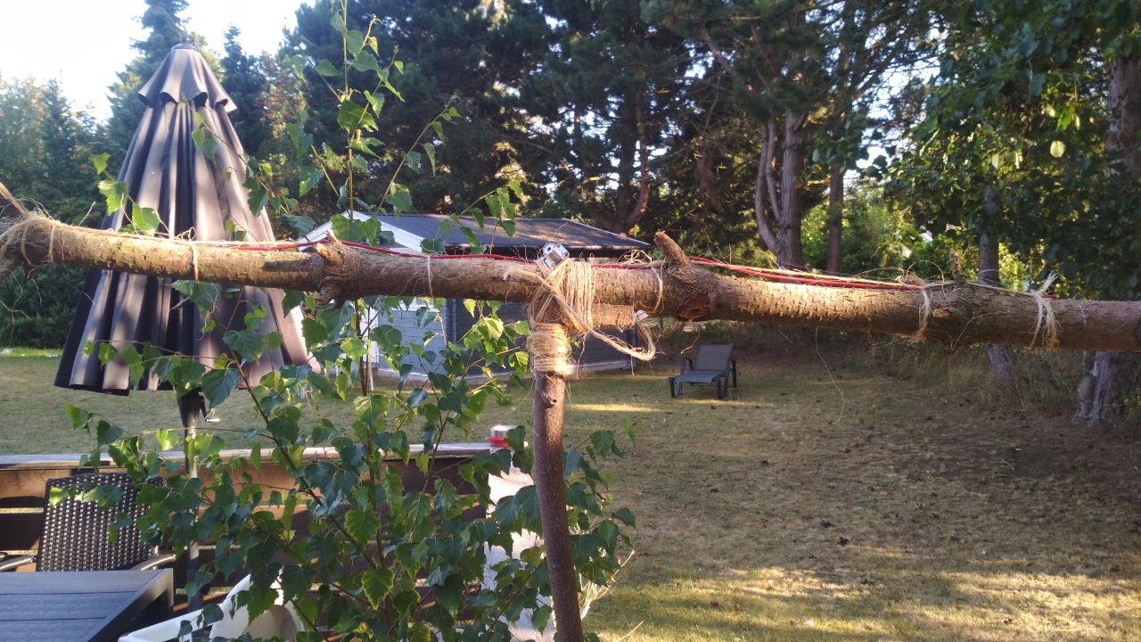

Flowerpot für 70cm/2m, heute am Urlaubsort in Zeeland/NL aufgehangen.

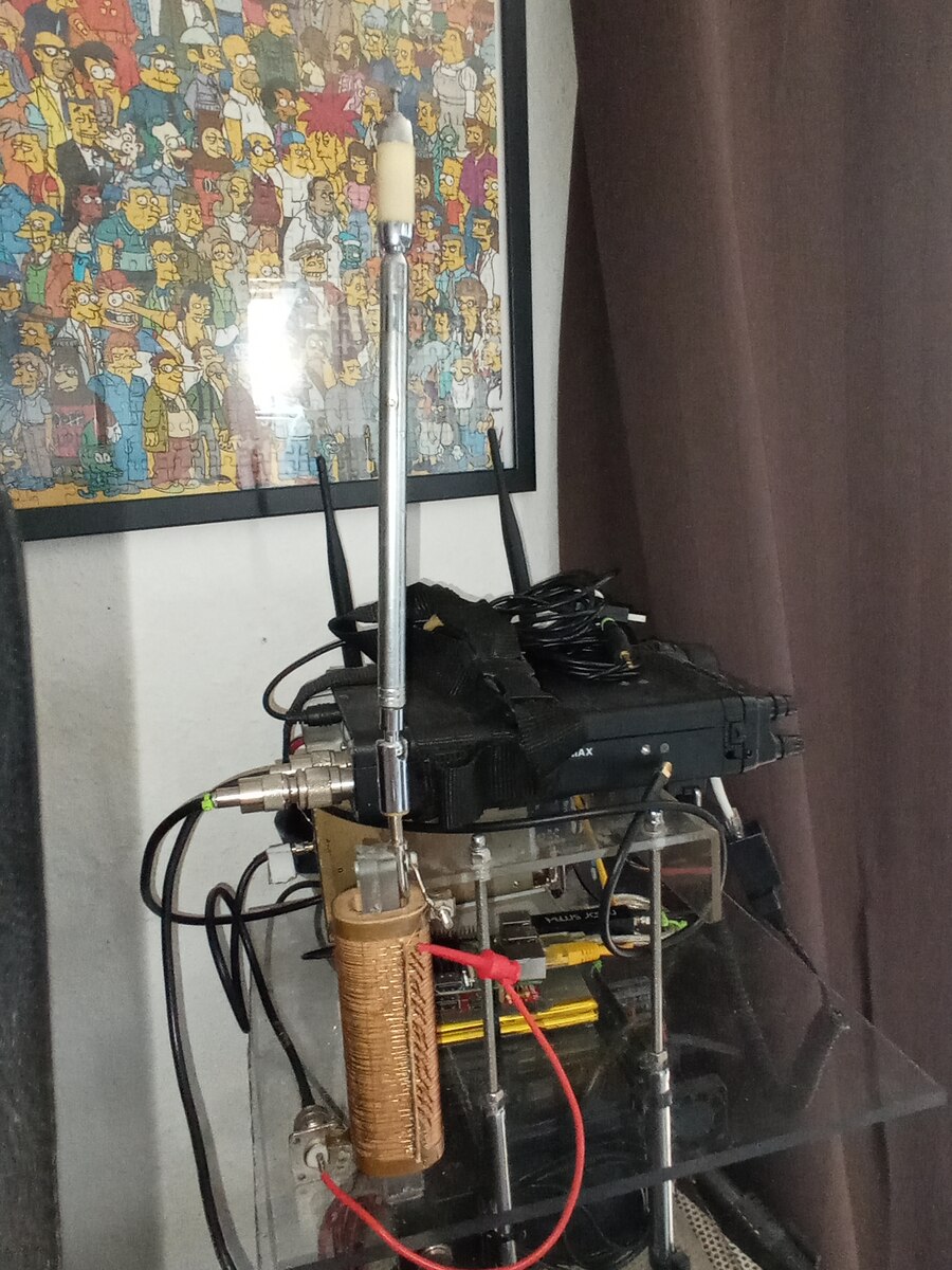

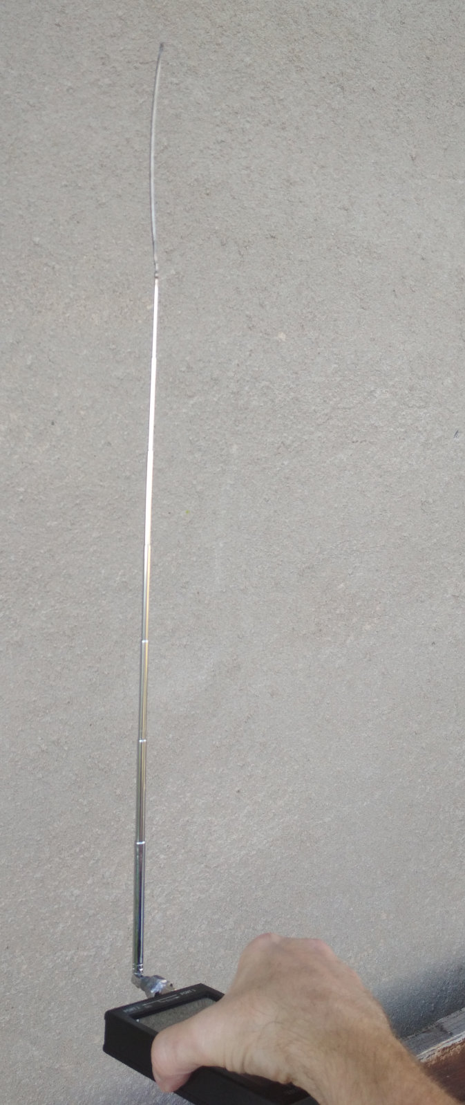

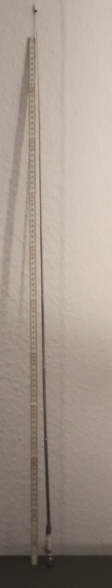

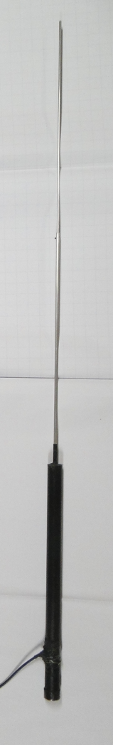

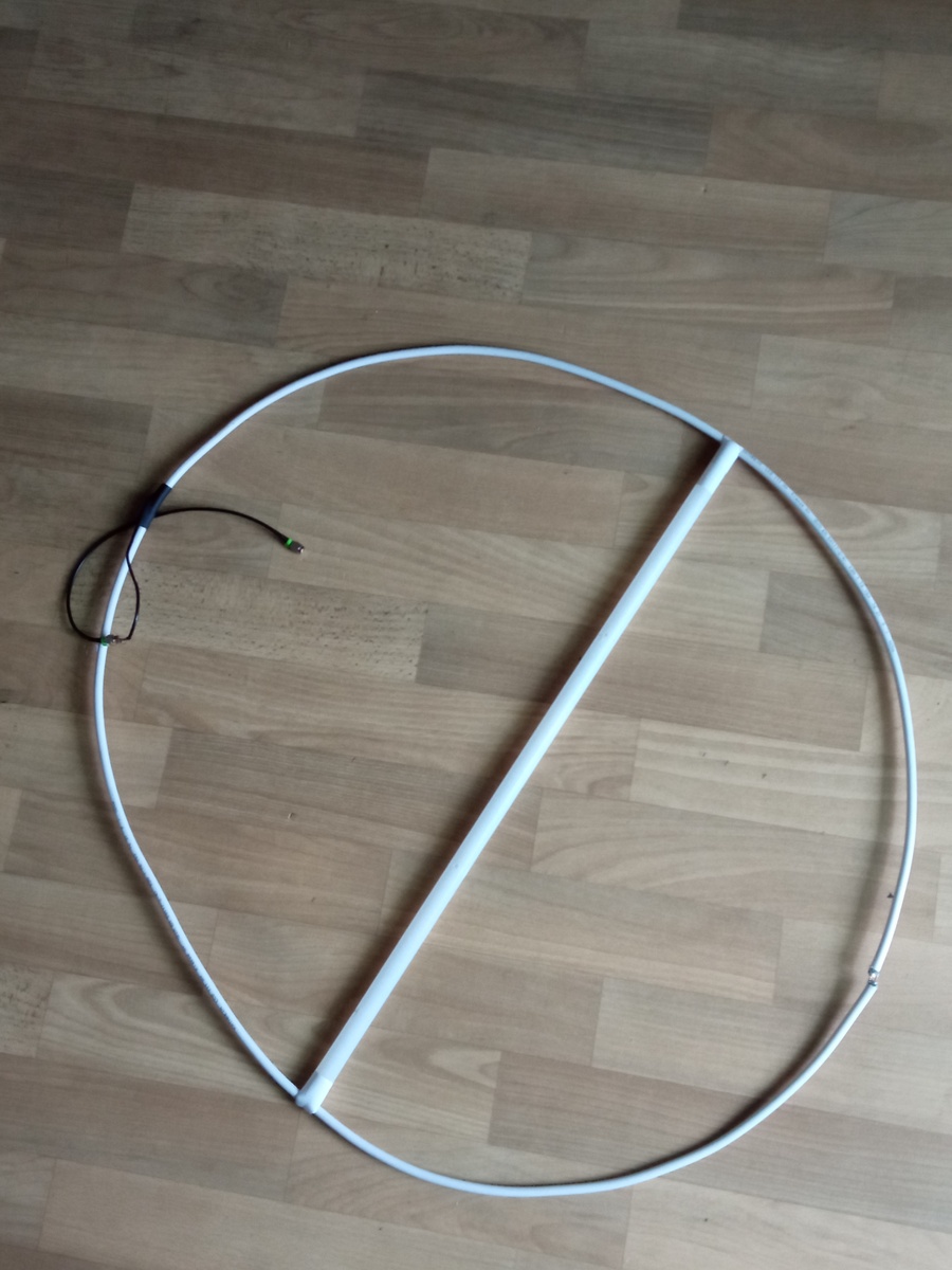

Gestern Abend noch zusammengeklöppelt. ;-)
Ich wollte schon immer mal ne Halbwelle auf der Handfunke haben, hab
Natürlich Kanal 6 nicht getroffen, allerdings spricht alles dafür daß
sie gut funktioniert.
von Martin L. (makersting)
O ja, merklich gekürzt. Was ist das für ein Typ (Kondensator-)Trimmer an
der Spule?
Aber genau darum ging es ja doch, das sie eben nicht sonderlich gekürzt
ist. Jedenfalls nicht wenn der Teleskopstrahler (hat genau 96cm)
komplett ausgezogen ist.
Das Packmaß beträgt bei der nur gute 25,5cm, komplett ausgezogen mit
Anpassung hat das ganze ~1,05m.
Martin L. schrieb:
> Was ist das für ein Typ (Kondensator-)Trimmer an der Spule?
Sehen aus wie die hier von Amidon:
http://www.amidon.de/contents/de/d307.html
Ob das allerdings Amidon oder ein anderer Hersteller ist weiß ich nicht.
Kapazität dieser Größe waren glaube um 15pF wenn sie voll eingedreht
sind.

von G. O. (aminox86)

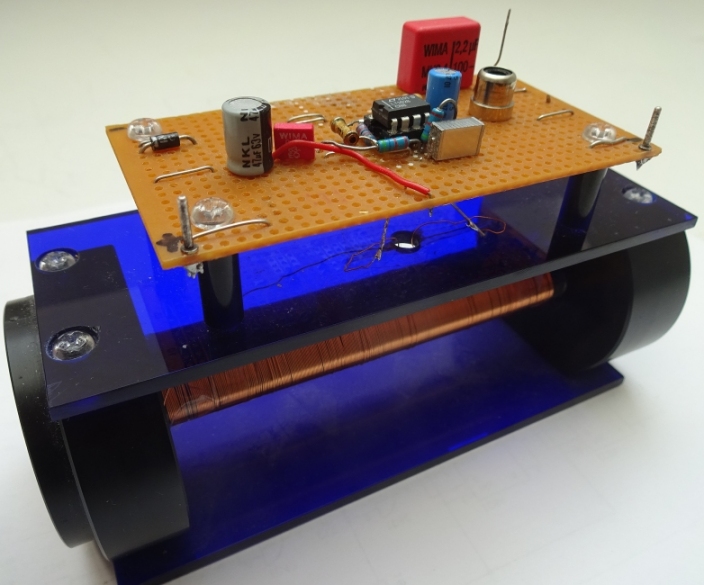

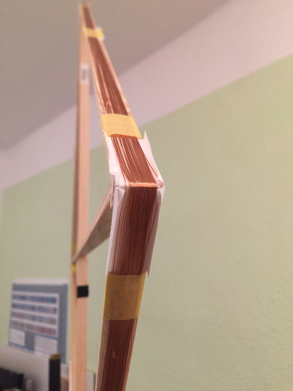

Anbei Fotos und eine Empfangsmitschnitt meiner "Schreibtischantenne".
Es handelt sich um eine Ferritantenne, die ich ursprünglich als passive
abgestimmte Antenne für den Empfang von SAQ verwendet hatte.
Entsprechend eines Beitrags auf der italienischen LF-Seite habe ich sie
dann in eine aktive Breitbandantenne umgeändert, mit der sich jetzt
Stationen im Bereich von ca 10kHz bis ca 250kHz empfangen lassen.

lambda/4 für 2 m, mal vor vielen Jahren gebaut. Rundfunk-Teleskopantenne
mit angelötetem Stück Bowdenzugseil.
Einen NWA hatte ich damals noch nicht, irgendwie ist mir das SWR aber
gut gelungen, besser als bei mancher "Gummiwurst". ;-)

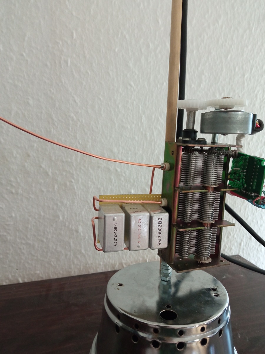

Variometer für die T-Antenne für das 630m-Band. Gebastelt aus dem was
damals grade da war. Die äussere Spule besteht aus 3x2.5mm² Litze, die
Innere 2x1.5mm².
Weil die Antennenkapazität je nach Wetter und Jahreszeit schwankt (Bäume
im Nahfeld), muss die Induktivität veränderbar sein.
Durch drehen der inneren Spule lässt sich die Gesamtinduktivität
stufenlos von 338 bis 382 uH einstellen.

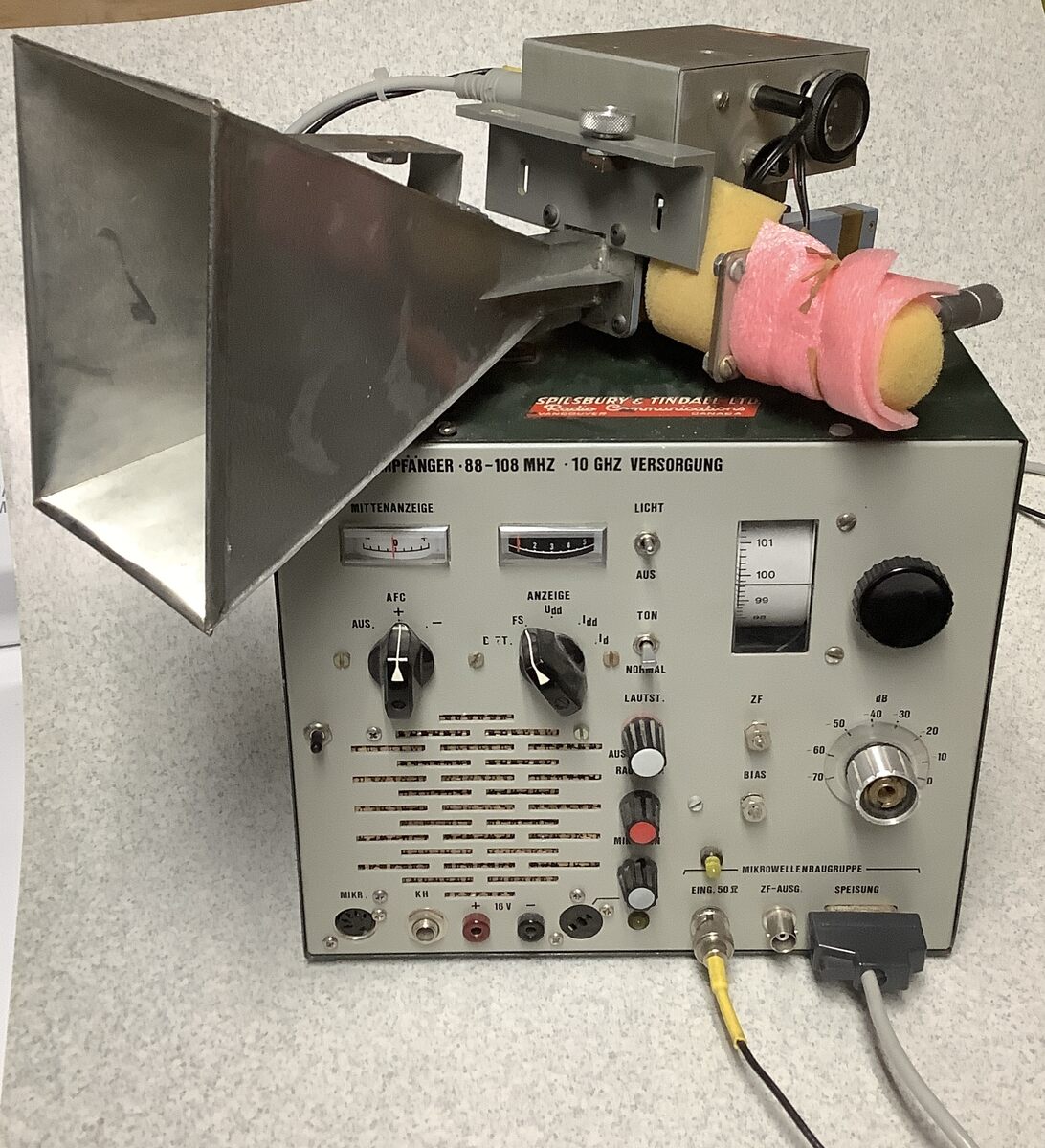

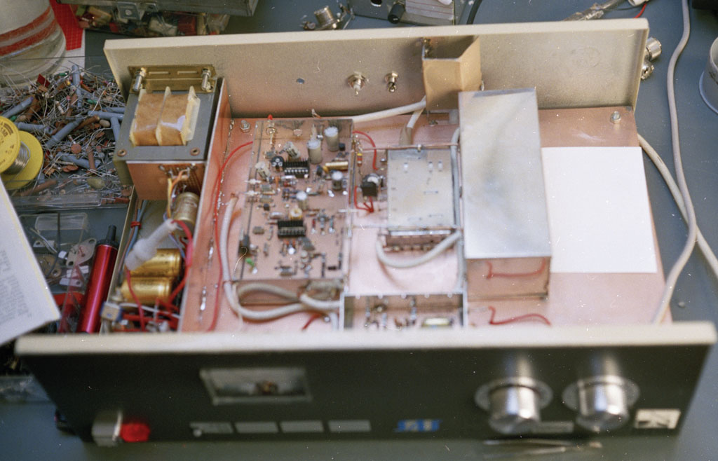

Moin,
Falls es interessiert:

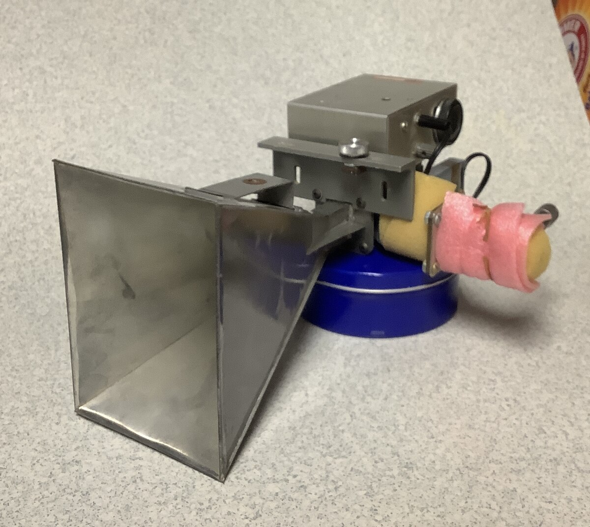

Gezeigt hier ist eine Eigenbau 10Ghz Hornantenne aus gelöteten Weißblech
mit rund 20dB Gewinn. Sie ist an einen alten 10Ghz Richtkoppler Mischer
mit Mitsubishi GaAs-FET DRO angeflanscht. In der Abschirmbox ist ein
BF245 ZF Verstärker auf der 100MHz Zwischenfrequenz. Das Messinstrument
zeigt den gleichgerichteten Diodenstrom. Die Antenne koppelt direkt in
den Hohlleitermischer rein. Das Oszillatorsignal über einen
Richtkoppler. Kein LNA verstärkte das Signal.
Das andere Bild zeigt die 10Ghz Stromversorgung und ZF Empfänger.
All dies wurde Mitte der 80er Jahre gebaut. Damals machten ein AFU
Freund und ich die ersten Experimente mit 10Ghz Breitband ZF Technik.
Wir arbeiteten damals mit 10mW GaAs-FET Mitsubishi Hohlleiter
Oszillatoren als Sender und einem selbstgebauten Mikrometer Wellenmesser
um die Abstimmgrenzen zuverlässig einhalten zu können. (eine 144MHz
Station half beim Einstellen. Die Frequenzstabilität war gut genug um
während einem QSO nicht nachstimmen zu müssen. Unsere größte QRG war
30km bei Sicht im hügligen Gelände in Alberta. Die Antennen wurden von
großen Photostativen gehalten.
Gruß,
Gerhard
Das Gegenteil von 630 m. :-)
Ich bewundere diese "Klempnertechnik".

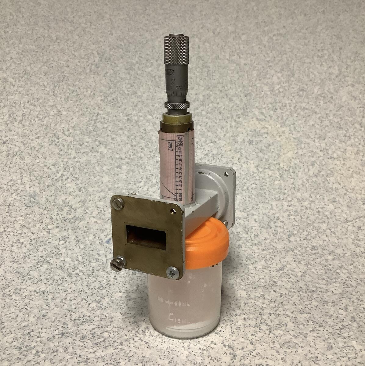

Gezeigt hier ist der erwähnte Eigenbau 10GHz Absorptions Wellenmesser.
Der runde Teil wurde auf den WR-90 Ms-Hohlleiter aufgelötet. In der
Mitte des Hohlraumresonators wurde auf dem Hohlleiter ein 8mm kleines
Loch zur Ankopplung gebohrt. Die Mikrometer Meßspindel resonierte
abhängig von der Eindringtiefe den so hergestellten Hohlraumresonator
und ist von 9.5 bis 11GHz abstimmbar. Nutzbare Auflösung war 10-20Mhz
mit Interpolation. Das war für die Praxis genau genug um die Bandgrenzen
nicht zu überschreiten.
Geeicht habe ich die Millimeterpapier Skala mit einem alten Polarad
Klystron Meßsender und EIP Frequenzzähler im QRL. Der Wellenmesser wurde
zum Gebrauch einfach zwischen Oszillator und die nachfolgende Last wie
RX-LO-Port oder Richtkoppler mit Detektor angeflanscht.
Beim Empfänger zeigte sich dann Resonanz auf der angezeigten Frequenz
durch einen scharfen Zurückgang oder Dip im Mischer Diodenstrom.
Funktionierte also ähnlich wie ein GDO. Zum Sender-Einstellen drehte man
am Senderabstimm-Mikrometer bis man den Sender hören konnte. Natürlich
mußte man aufpassen und bestimmen auf welcher Seite die Spiegelfrequenz
liegen sollte.
Irgendwie fehlt mir da doch das ausreichend große Gegengewicht/Radiale?
Nur mit dem VNA und der Handkapazität wäre das schon erstaunlich gut.
Ja, beim Messen war der Finger am Massebereich der Buchse (nur beim
Fotografieren nicht). Ist ja aber 'ne Antenne für die Handfunke, da hat
man auch genau diese Konstellation.

Dazu fällt mir die gewendelte Miniantenne eines Billighandfunkgerätes
vom Typ RB615 von Retevis ein. Die Wendel allein resonierte am nanoVNA
auffällig gut bei 433MHz (statt übrigens 446MHz!), mit dem einigermaßen
passend um die Antenne gelegten Leergehäuse plus Hand am nanoVNA sank
die Resonanzfrequenz nochmals um etliche MHz. Durch Einkürzen der
Antenne kam ich dann an die PMR-Frequenz heran, die Reichweite stieg
dadurch um ein paar 100m. Fotos dazu finde ich leider nicht mehr...

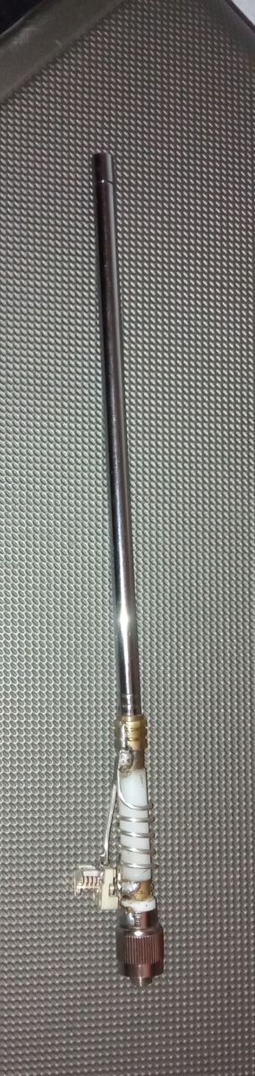

Auffällig: ich habe noch nie eine Monoband VHF L/2 für Handfunkgeräte
auf dem Markt gefunden die ungekürzt daher kommt. Überhaupt scheint das
keine gängige Antennenform für Handfunkgeräte zu sein.(?)
Dabei macht doch gerade diese Bauform aus dem Nachteil nur die
Handkapazität als Gegengewicht zu haben eher einen Vorteil da sie
deutlich weniger Gegengewicht benötigt als eine L/4.
Erste Versuche mit meiner Konstruktion oben
(Beitrag "Re: Antennenbau, Eure Bilder.") sind sehr positiv
verlaufen. Allerdings noch zu fragil, musste schon zwei mal nachlöten da
der Teleskopstrahler kein Gewinde hat.

Jörg W. schrieb:
> Müsste ja endfed sein, braucht also Transformation. Ist dann 1,4 m lang
Wieso 1,4m?
Die hier im Beitrag abgebildete:
Antenne hat inklusive Anpassung eine Länge von 105,3cm. Komplett
ausgezogen, für mein zielband von ~149.025-149.125MHz.
Der Empfang schlägt die mitgelieferte Antenne natürlich schon deutlich,
besser weil schmalbandiger ist im Empfang nur die ausgerichtete Loop.
Zusammengeschoben hat die L/2 knappe 25,5cm Gesamtlänge. Das ist eine
Rucksacktaugliche Transportlänge, finde ich.
Flipper schrieb:
> Weiss jemand wie die im Fusspunkt aussieht?
"Flex Coil Matching". Also eine Spule/Spar-Trafo.
Jörg W. schrieb:
> Weil ich jetzt erstmal von einem Viertelwellen-Sperrtopf als
> Aufwärtstransformator ausgegangen war.
Ne, ich verwende:
> Wahrscheinlich sowas wie eine Fuchskreis-Anpassung.
Genau diese.
Siehe Bild.
Dank des VC lassen sich diese Antennen zuverlässig über einige MHz da
hin anpassen wo man sie haben will.

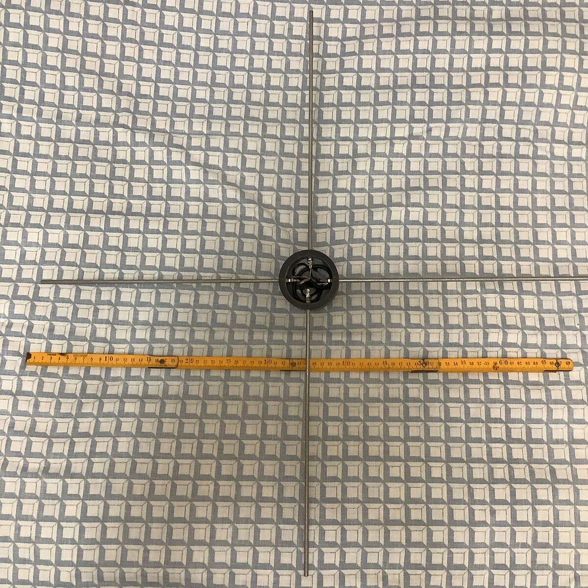

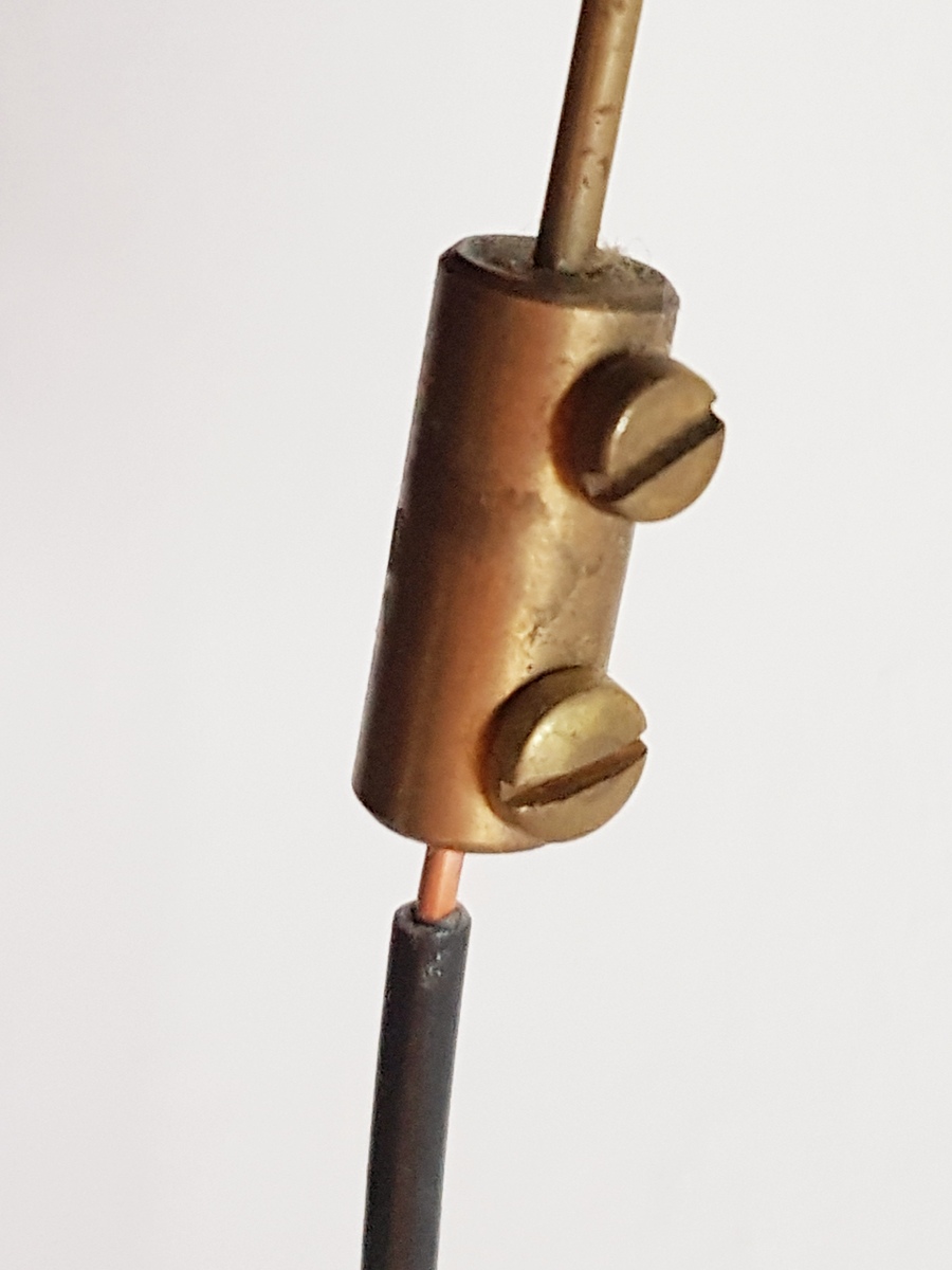

Aus einer handelsüblichen PL-Buchse kann man sich mal eben schnell
"Quick and Dirty" eine Groundplane-Antenne basteln.
Da die vier Flanschbohrungen einen Durchmesser von 3,3mm haben, braucht
man sie nur noch mit einem M4 Gewindebohrer aufzuschneiden. Für eine M4
Gewindebohrung ist eine 3,3mm vorgebohrte Bohrung laut Tabellenbuch
genau passend.
An den vier Flanschbohrungen können jetzt 2 bis 4 Radials aus CuZn-Draht
mit einem Durchmesser von 2mm und einer daraus gebogenen Öse mit einer
M4 Schraube festgeschraubt werden.
An den Schraubklemmen können für eine vorläufige Anpassung einfach
Kupferdrähte geschraubt werden.

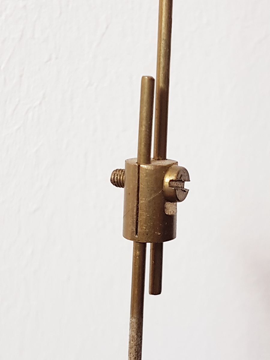

Die Strahlerlänge kann durch eine geschlitzte Schraubklemme zum Anpassen
verändert werden.

Nimbo schrieb:
> Baut man heute keine lambda*5/8 Antennen mehr?
5/8 braucht Gegengewicht, hat man an der Handfunke meist nicht.
Am Balkon/Auto benutze ich nur 5/8.
Da hat man die nötige Masse.
Außerdem ist es natürlich ein Monobander. Im Amateurfunk (und gerade auf
Kurzwelle) will man häufig mit einer Antenne mehr als nur ein Band
erreichen.
5/8 lambda hat natürlich den Vorteil von wenig Steilstrahlung, gut für
DX.
Schon richtig, aber lambda/4 braucht auch ein Gegengewicht und trotzdem
haben viele Handfunken eine (verkürzte) lambda/4 Antenne.
Diamond RH205 ist z.B. eine Teleskop 5/8 für Handfunken. Ob's portabel
sinnvoll ist, ist wieder eine andere Frage. Da hält man die Spargel
selten genau senkrecht und der maximale Gewinn ist dann irgendwo am
Boden oder im Himmel.

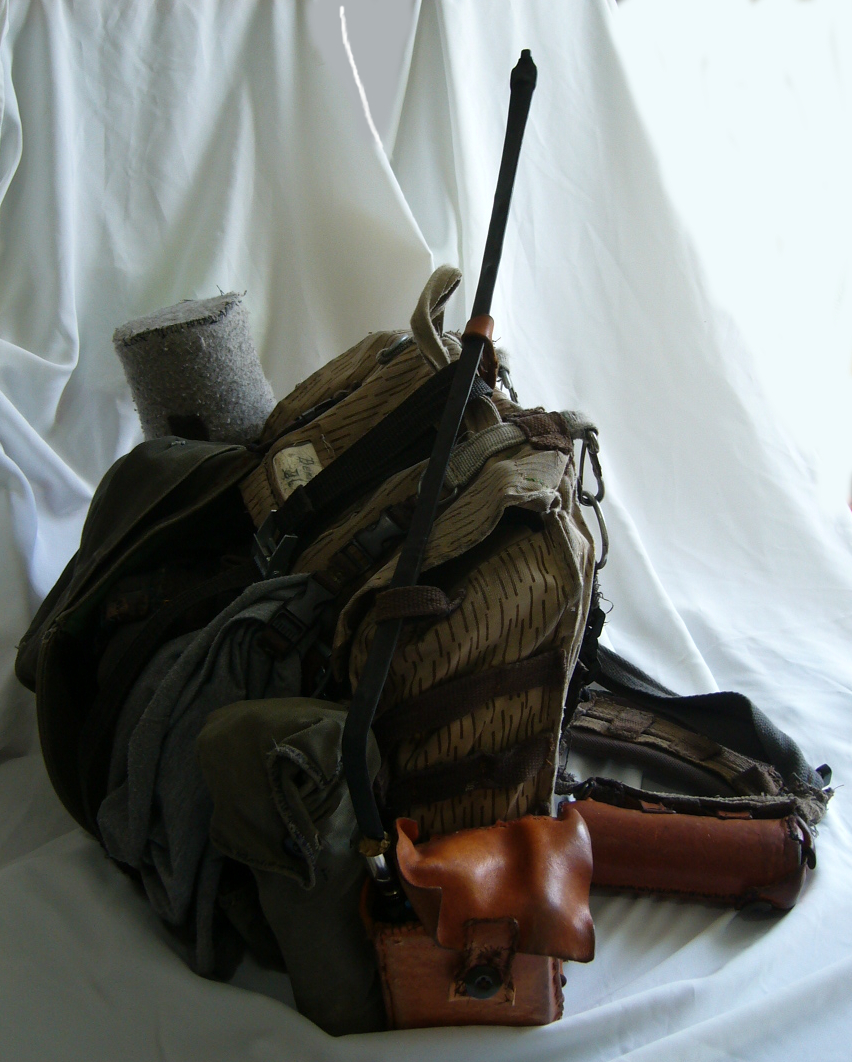

von Bernd W. (berndwiebus) Benutzerseite
Hallo Kilo S.
Problem bei L/2 ist die hochomige Speisung. Die "50 Ohm" Buchse ist da
relativ weit von weg. Anpassung ist machbar, aber mechanisch aufwändig
und störanfällig.
Ja, das fehlende Gegengewicht ist ein großes Manko bei den
Handfunkgeräten. Hier zeigt sich ein Limit der Miniaturisierung. Ein
uralter TR 2200 hat sich mit der L/4 Antenne deutlich besser geschlagen
auf 2m als die aktuellen Geräte, eben weil er selber ein deutlich
größeres Gegengewicht darstellte.
Aus dieser Sicht hätte das PRC6 oder BC611 Format für 2m durchaus
Vorteile.
Ein zusätzlicher L/4 Draht am Aussenanschluss des Koaxsteckers
verbessert die Situation. Allerdings ist es nicht einfach, ihn
mechanisch und elektrisch dauerhaft anzuschliessen. Da ich Adapter von
SMA auf NBC verwende, habe ich mir einen großen rinkabelschuh passend
zugefeilt. Durchmesser, Kerben für die BNC-Bajonett-Zapfen und dünner,
damit er zwischen BNC-Stecker und Adapter noch Platz findet. Geht
allerdings nur bei HFGs, die keine vertieft im Gehäuse liegende SMA
Buchse oder eine Buchse mit Kragen im Gehäuse haben.
Teleskopstrahler sind per se mechanisch zu fragil. Besser finde ich eine
Federbandantenne oder eine Kulikow-Antenne. Wobei auf 2m eine
Kulikowantenne wegen der zig Übergangswiderstände und eine
Federbandantenne wegen des schlecht leitenden Materials ihre Nachteile
hat.
Trotzdem ist für mich eine 52cm lange Federbandantenne ein guter
Kompromiss für 2m und 70cm. Auch die Anpassung ist kein Problem, wegen
der eher schlechten Güte des bandartigen Strahlers ist die Antenne
relativ breitbandig.
Robust ist das ganze, ich laufe damit seit 6 Jahren regelmäßig durch die
Gegend. Alledings zeigen sich jetzt auch so langsam
Zerfallserscheinungen.
Sowohl am originalen Grundkorpus der NVA-Tasche als auch am
selbstgebauten Federbandstrahler.
Federbandantennen brechen nicht nur nicht so schnell ab (obwohl auch
dass geht, wenn man sie fast ohne Biegeradius um 180° umschlägt) sondern
sie lassen sich beim Transport auch sehr gut in die Schlaufen von
Taschen einflechten, was das Bewegen im Gelände erleichtert.
Es ist aber langsam ein Neubau fällig.
Siehe:
"NVA-TascheGepimpt_Funkgeraet2m70cm-52cmFederbandantenne_Bearbeitet_01Au
g2022.jpg"  im Anhang.
Die Antenne ist aus dem Material eines geschrotteten Rollbandmasses. Es
wurden drei Lagen gleichsinnig aufeinander gelegt und mit Pop-Nieten
verbunden.
Das untere Ende ist in einen BNC Stecker für eine dicke Kabelsorte
eingesetzt (RG213 oder Aircell7) . Das Verlöten des unteren
zugeschliffenen Strahlerendes mit dem BNC-Stecker Pin war problematisch,
auf dem Material des Federbandes haftet trotz gutem Reinigen und
Flussmitteleinsatz kein Lötzinn gut. Es benetzt zwar, aber die Haftung
ist trozdem schlecht. Aus diesem Grunde habe ich zum mechanischen
Abstützen als Klebstoff X60 (Hottinger) verwendet, und kein Epoxyd.
In zukünftigen Ausführungen würde ich 4 Lagen Federband gleichsinnig
aufeinander legen und im unteren Bereich 15 oder 20cm 6 Lagen
gleichsinnig stapeln. Zum Anlöten im unteren Bereich wenige cm ein
Bronzeblech (kein Messing!) mit einnieten.
Ich würde die Lagen gleichsinnig aufeinanderlegen, weil diese Anordnung
zumindest in eine Richtung sehr weich ist. Die Lagen gegensinnig
aufeinanderlegen macht die Antenne deutlich steifer, aber dann lässt sie
sich auch nicht so leicht durch Schlaufen fädeln und einflechten.
Um die Löcher für die Popnieten in das Band zu bohren, macht man sich am
besten eine Zwingenvorrichtung aus zwei aufeinanderliegenden Flacheisen,
die an den Enden durch Schrauben zusammengebresst werden können und in
der Mitte eine Führungsbohrung in dem Durchmesser der Bohrung für die
Poppnieten haben. Man schiebt den Federbandstapel zwischen die
Flacheisen, ordent sie sorgfälltig und zieht die Schrauben stramm an.
Dann kann man durch das Loch in der Mitte geführt relativ sauber ein
Loch in den Federbansstapel bohren, ohne das etwas verknickt. Wenn man
nur HSS bohrer verwendet, verschleissen diese schnell. Aber das ganze
ist eh mehr "gestanzt" als gebohrt.
Anschliessend entgraten, mit einer Popniete verbinden und die nächste
Verbindungsstelle mit einer bohrung in Angriff nehmen.
Bernd W. schrieb:
> Wobei auf 2m eine
> Kulikowantenne wegen der zig Übergangswiderstände...
Im Inneren der Kulikowantenne befindet sich ein Stahlseil, welches die
Glieder shuntet, da dürften keine Übergangswiderstände entstehen, oder
sagen wir mal kaum, wegen des Skin-Effektes.
Dennoch, Kompliment, deine Idee ist sehr gut. 👍
Hallo Phasenschieber.
>> Wobei auf 2m eine
Nun, das Drahtseil liegt im inneren, und wo fließt wegen dem Skin-Effekt
der Strom? Aussen natürlich, über die Verbindungen der Elemente. Die
Verbindung über die Stahlseele hätte zusätzliche Übergänge Alu/Stahl und
zurück zur Folge, und Stahl hat auch einen schlechten Leitwert.
Letzteres habe ich schon bei gewöhnlichen KW-Dipolen als Problem
festgestellt, wenn ich sie z.B. aus Edelstahlwäscheleine herstellt

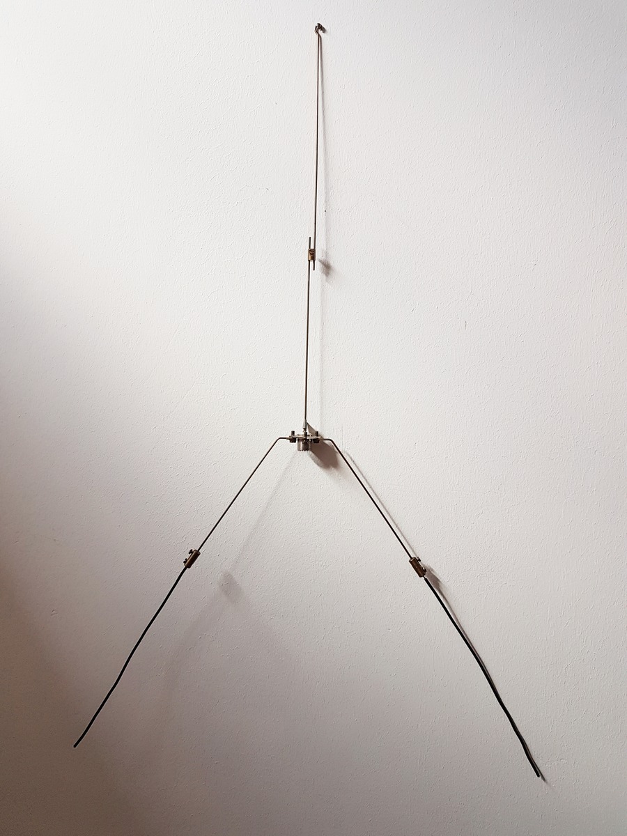

Eine Kulikow-Antenne ist eine extrem robuste Bauform, nicht unbedingt
eine HF-Technisch gute, mal abgesehen davon, dass Du Dir einen Wolf
Sägst oder Drehst, wenn Du sie nachbaust. ;O)
Die Robustheit ist schon wichtig, weil selbst die HF-mäßig idealste
Antenne abgebrochen nur schlecht funktioniert. Schlechter als die
meisten Kompromisse.
Danke. ~verneig~
Aber es ist nur halb Idee, die andere Hälfte ist Erfahrung. ;O)

Federbandantennen gab's an den UFT4xx in der DDR kommerziell. Muss mal
gucken, ob ich im Gerümpel noch eine finde.
Allerdings hatten die Teile TNC-Verbinder.
Die Fuchsjäger benutzen für die Yagis ihrer 2-m-Peilempfänger auch gern
Antennenelemente aus Stahlbändern.
Hallo Jörg W.
TNC scheint in dem Bereich standard gewesen zu sein. Ich habe meine
erste Bekanntschaft mit Federbandantennen an einem Autophon SE19
gemacht. Ebenfalls ein 70cm Gerät, das eine Federbandantenne und TNC
Anschluss hatte.
Ich bin mit so einem Teil in den 80ern und frühen 90ern rumgelaufen. Das
Teil war damals schon "retro-futuristisch". ;O)
Es gab aber auch alternative Antennen. Ein lexibler Draht in einer
elastischen stützenden Kunststoffhülle aka "Gummiwurst"
Klar, wenn man mit so einem Geweih durchs Unterholz bricht, reisst man
sonst schnell was ab. Die Exemplare die ich gesehen habe, hatten nicht
nur flexible Elemente, sondern die Elemente waren auch mit 4mm Buchsen
steckbar, damit sie komplett abreissen konnten, ohne das etwas
kaputtgeht. Und natürlich für den zerlegten Transport.

von Funker (Gast)
Federblatt-Antennen mit TNC-Anschluss wurden auch hier im Westen
gerne eingesetzt. Wie etwa beim Teleport VI (Telefunken), das sowohl
im BOS-Bereich als auch von kommerziellen Anwendern betrieben wurde.
Das Gerät liess sich mit nur einer Hand halten und bedienen, war aber
mit einem Gewicht von rund 1.700g kein "echtes" Handfunkgerät.
https://de.wikipedia.org/wiki/Teleport_VI#/media/Datei:Bundesarchiv_B_145_Bild-F029870-0027,_Polizeieinsatz_Bundestagswahlkampf.jpg
Bernd W. schrieb:
> Anpassung ist machbar, aber mechanisch aufwändig und störanfällig.
Hm, findest du?
Gut, meine Konstruktion ist jetzt nicht unbedingt dafür gedacht durchs
Unterholz zu stapfen. Und Rennen, wenn die Antenne ausgezogen ist sollte
man auch nicht. (Dann bricht die Lötstelle zwischen Strahler und
Anpassung leider)
Aber beim normalen gehen oder standmobil mit dem dazu passenden
"Standfuß" überzeugt sie!
Ja, die Idee mit dem Ringkabelschuh habe ich auch umgesetzt.
Ich hab noch genau ein Bandmaß mit 3m hier liegen und das wird aktiv
genutzt. Daher muss ich erst mal schauen das ich die Woche noch eines
kaufen gehe.
Allerdings hast du auch Recht damit das sich das Bandmaß kaum vernünftig
löten lässt, ich hab das mal probiert und daher die Reste gefrustet
entsorgt.
Ich frage mich wie die Antennenhersteller (Abbree zb.
https://www.amazon.de/-/en/Foldable-Tactical-Outdoor-Antenna-Baofeng/dp/B08K3C9XJF
) das machen. Bei den angeblichen "Teardown" Bildern und Videos sieht
man auch das es wohl nur Reste von einem Bandmaß sind.
Hallo Kilo S.
A) Möglicherweise hat das Bandmass irgendeine Oberflächenbehandlung, wie
z.B. eine Vercromung erfahren, die für Weichlot eine schlechte Haftung
bietet. Diese Oberfläche könnte durch ein ätz- oder galvanisches
Verfahren abgetragen werden, oder
B) durch ein galvanisches Verfahren modifiziert oder eine ganz neue
Oberfläche, z.B. Kupfer, erzeugt werden, das für Weichlot eine bessere
Haftung bietet.
Dazu würde ich auch die Methode zählen, irgendein spezielles Lot zu
verwenden, das besser zu der entsprechenden Oberfläche passt.
C) Die Lötverbindung ist ja Grundsätzlich vorhanden (benetzung) aber sie
hat anscheinend keine große mechanische Festigkeit. Darum habe ich sie
durch einen mechanisch sehr festen Klebstoff gestützt. Die Methode halte
ich selber aber für fragwürdig.
D) Wie ich in Zukunft plane, in den Federbandstapel ein Bronzeblech
gleicher Breite wie das Federband auf 3 - 5cm Länge mit einzunieten,
unten entsprechend überstehen lassen und so verjüngen, dass es sich an
den Pin anlöten lässt.
Kein Messing, sondern Bronze, weil Messing bei Kälte versprödet und
bricht.
Es gibt wohl Messinglegierungen, die nicht dazu neigen, aber es ist
nicht einfach, solches Material gezielt in kleinen Mengen zu bekommen.
Hartlöten ist keine Möglichkeit , weil wegen der hohen Temperatur das
Federband ausglühen würde.
http://www.l02.de
Ich werde vermutlich folgendes Versuchen.
Ich Schlitze und Bohre mir ne schraube (M5) passend, und danach wird
ordentlich mit Lot "zugekleistert".
Aber vermutlich erst ab Donnerstag, vorher komm ich nicht dazu.
Aber: weiter mit Bildern.
Meine kleine RX Magnetic Loop mit ~50cm Durchmesser, 3x500pf Drehko
(zwei Pakete zusätzlich schaltbar) und "Motorabschaltung". (Drittes
Relais)
Laut VNA von 2-25MHz durchstimmbar.
Gerade geguckt: die UFT420 wog "nur" 960 g, ist ja schon fast handlich
dagegen. ;-)
Der Stahl im Bandmaß wird kräftig legiert sein, das macht ihn schwer
lötbar.
Hallo Funker.
Mein Autophon SE19 hatte ein ähnliches Format, und auch so einen
Mikrophonkopf obenauf. Das Gewicht war etwas leichter, nur 1380g.
(Nach Datenblatt/Manual
https://www.klaus-paffenholz.de/bos-funk/testbilder/Autophon-SE19-1.pdf)
Ist aber für jemand, der mal den Schmiedehammer geschwungen hat, auch
nicht sooo schwer. Beeindruckend war für mich damals die Akkulaufzeit.
http://www.l02.de

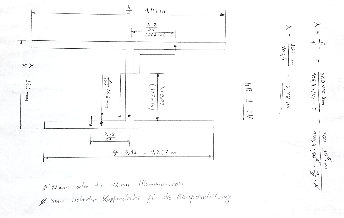

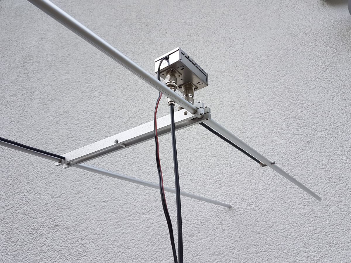

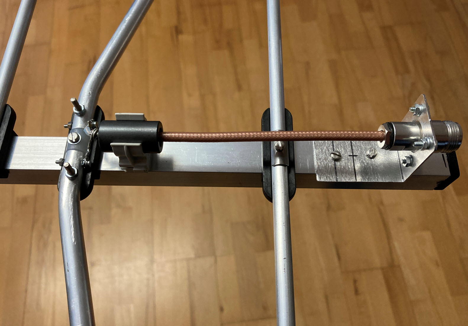

Die selbstgebaute HB9CV Antenne aus Aluminium diente damals sowohl zum
Senden auf 106 MHz, als auch zum Empfangen von UKW Rundfunksendern.
Richtcharakteristik Faktor 4.
Senden geht nur bis max. 20 Watt, sonst wird der
Kunststoffkondensatortrimmer zu heiß (kleine Messingschraube zwischen
den Boomstäben).

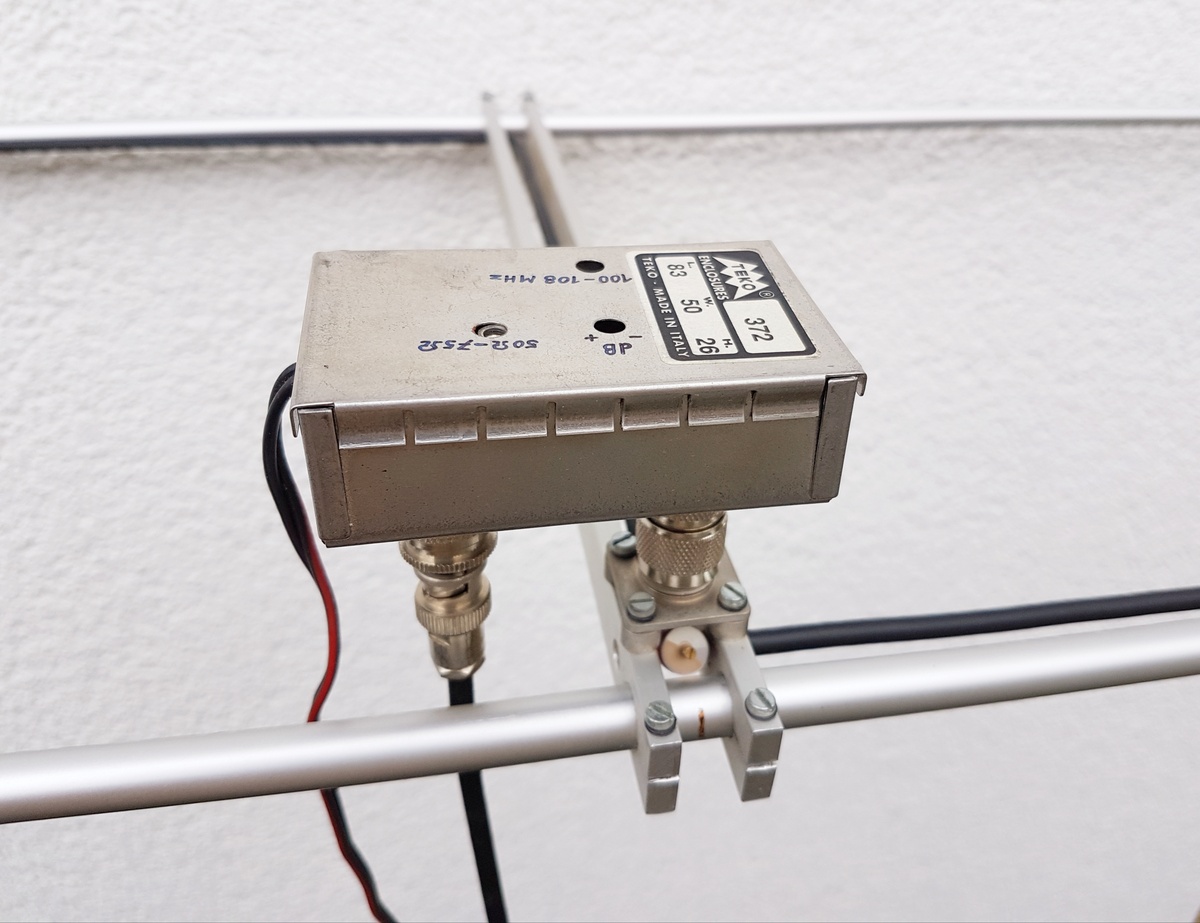

Auf dem Bild ist gerade ein selektiver UKW Antennenempfangsverstärker an
die HB9CV angeflanscht.
Hier noch die allgemeine Vorüberlegung und die tatsächlichen
Zusammenbauzeichnungen.
Dadurch, dass der Boom zweiteilig ist, kann die 50 Ohm PL-Buchse bequem
dazwischen montiert werden, ebenso die Einspeiseleitung und der Trimmer.
Cool.
Wenn ich mal wieder auf dem Dach bin, kann ich meine HB9CV für 2m mal
fotografieren. Ich glaube, ich habe statt eines Trimmers dann nach dem
Abgleich Festkondensatoren eingelötet, die sind langzeitstabiler, und
vermutlich haben sie auch weniger Verluste.

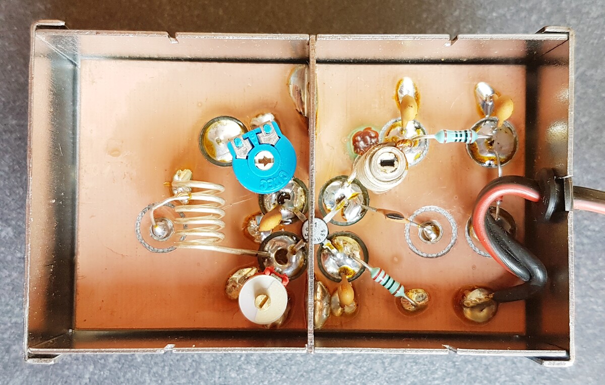

Der selektive UKW Antennenverstärker (3m) in Kombination mit einer HB9CV
Antenne, gestattet ein gezieltes Herauskristallisieren eines zum
Beispiel entfernten UKW Piratensenders.
Der Eingangsschwingkreis L2 und C1 hat wegen der Schmalbandigkeit eine
relativ hohe Güte. Alle Trimmer lassen sich bequem durch die Bohrungen
im HF-dichten TEKO-Kleingehäuse feinjustieren.
Mit C1 kann die Empfangsfrequenz optimiert werden. Der Einsatz eines
Dual-Gate-Fet BF981 lässt das Einstellen der erforderlichen Verstärkung
mit R1 zu. Mit dem Gewindeferritkern von L1 kann die Ausgangsimpedanz
von 50 Ohm bis 75 Ohm an das jeweilige Empfangsgerät angepasst werden.

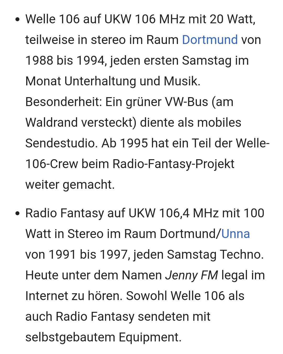

Klaus R. schrieb:
> Das gibts? Ich kenn das nur ausm Film mit Thomas G + Monaco Franze?
Ja, das ist der Film "Piratensender Powerplay" mit Mike Krüger und
Thomas Gottschalk aus dem Jahr 1982.
Hier das Original Kinoplakat und das gestellte Bild von unserem
Piratensender 1988-1994 ;-)

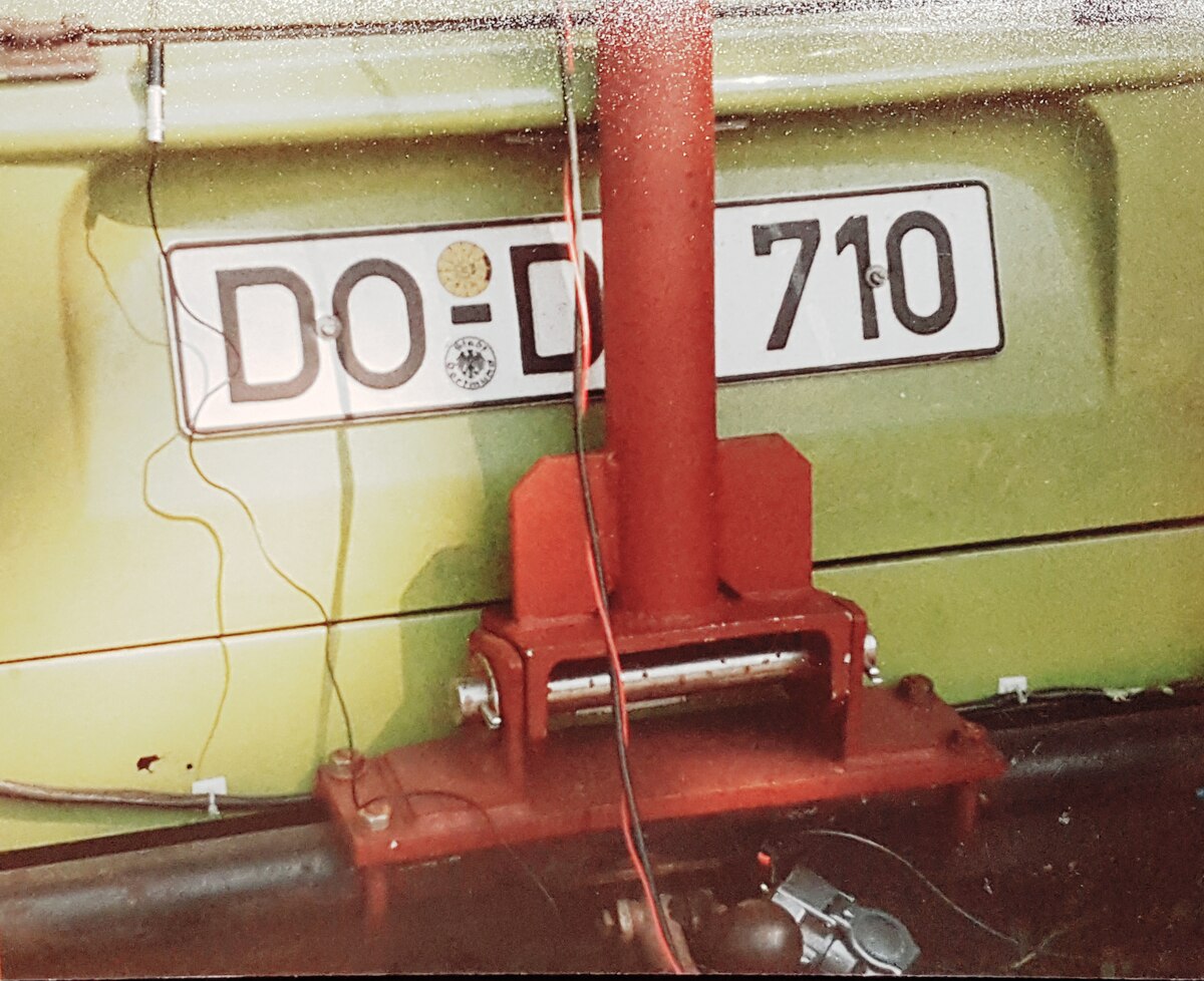

Interressant ist vielleicht noch, wie man eine transportable
Sendeantenne möglichst schnell auf- und abbauen kann und sie trotzdem
auf eine relativ hohe Position montieren kann. In unserem Fall sind das
zwei mal Lambda, also 6 Meter.
Dafür haben wir einen 3 teiligen Stahl-Teleskopmast auf einen
Gelenkbolzen (Schweißkonstruktion) entwickelt. Die Montage der Antenne
erfolgt in einer bequemen waagerechten Position. Danach wird der Mast
mit 3 Leuten um 90° nach oben geschwenkt und mit zwei Zeltseilen an der
Dachreling vom VW Bus fixiert :)
