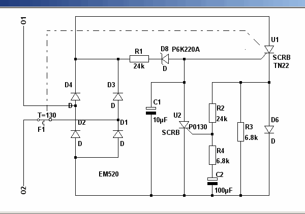

Wie vorhin angekündigt hier mal ein Thread zu
Leuchtstofflampen-Schonstartern mit mit einem Spezialthyristor (hatte
ich fälschlicherweise als TRIAC in Erinnerung).
Das originale Bauteil hieß Y1112, aber gerade bei einer schnellen Suche
gefunden daß es von ST einen kompatibeln Typ gibt, der TN22

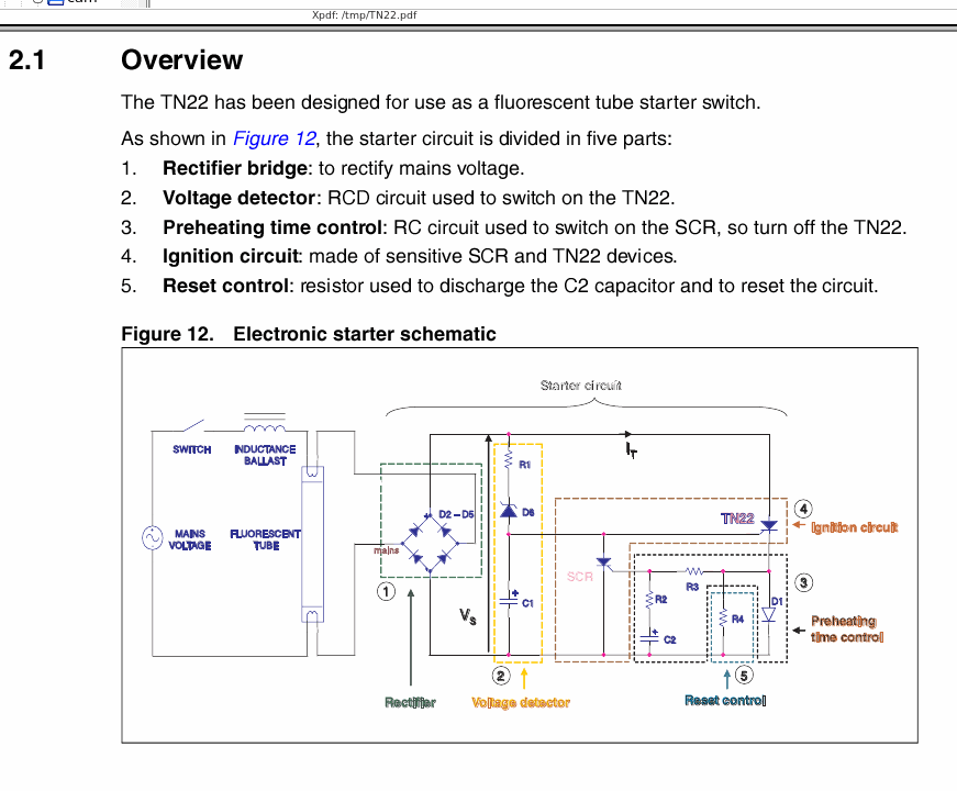

Im Datenblatt ist die Funktionsweise der Schaltung beschrieben ist:
https://www.st.com/resource/en/datasheet/tn22.pdf

Der TN22 ist wie der Y1112 ein zweibeiniger elektronischer Starter
Nut, im DaBla vom Y1112 hockt im Plan auf auf S.2 nochmals ein Dreieck
als ominöse Blackbox mit drei Anschlüssen mit ebenfalls derselben
Bezeichnung Y1112. Was das soll, weiß wohl nur der Betriebsgeheimrat.
Eine praktikable Nachbaumethode ist das sicher nicht. Bleibt nur,
Originale kaufen.

von Manfred (Gast)
Da ist nichts geheim, die Dinger haben wir vor Jahrzehnten tatsächlich
selbst gebaut. Ich habe hier die gescannte Applikation von Texas.
Ich sehe kein Dreieck, sondern ein Rechteck Y1112, den will man eben als
IC darstellen.
Dazu gehört ein Thyristor mit sehr geringem Gatestrom, irgendwas mit
109, Daten habe ich nicht auf der Platte. STM ist ähnlich, dort wird der
TLC111 benannt. Das ist der links gezeigte Thyristor.

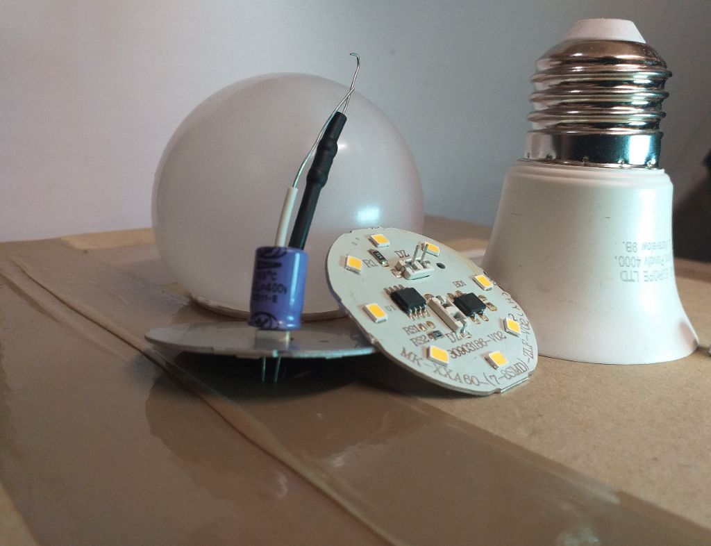

vor einigen Jahren mal untersucht.
mehr LED-Schrott, vtag vt-2099
BP5131H, hier mal wieder der ELko
