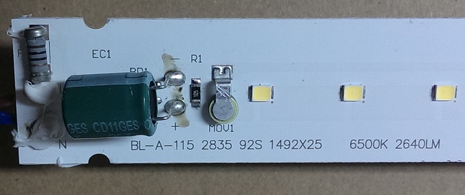

Nachdem in meiner Duoschaltung eine Röhre defekt und der
Kondensator Kapazität verloren hat, habe ich mir im Baumarkt
eine LED-Leiste entsprechender Länge gekauft.
Zu meiner Überraschung ist dort ein linearer Längsstromregler
verbaut. Zwei Stück parallel.
Mit dem Widerstand wird der Strom eingestellt.
Ich habe den Widerstandswert einfach mal verdoppelt.
Ich würde gerne mal das Datenblatt von dem Stromregler sehen.
Insbesondere interessiert mich seine Spannungsfestigkeit.
Lesbar ist da nichts drauf. Wie lautet seine Bezeichnung?
Die Bezeichnung lautet U1 und U2.
Mal angenommen, die Spitzenspannung ist 320V und über den LEDs fallen
bei Maximalstrom 290V ab. Wieviel bleibt dann für den Stromregler?
Oder einer für die positive und einer für die negative Halbwelle...
Und, was ist passiert?
Gast #7254252
OK, dann ist die Frage ja schonmal beantwortet.
320V-290V = 30V
Nein, nicht oder.
Der Strom hat sich erwartungsgemäß halbiert.
#7255135
Du du nicht sagst, was auch dem Chip steht, weil du das klare Coating
nicht vom Chip entfernst
Vielleicht F5112
http://www.fuse-gd.com/product/en/linearleddriversolutions.html
Datenblätter mögen die wohl nicht so.
Die kann kleiner sein, weil die LED kaum noch Strom fliessen lassen wenn
ihre Vorwärtsspannung deutlich unterschritten wird. Dennoch sollte so
eine Lampe Überspannungen aushalten, insbesondere wenn wie in deinem
Fall kein Elko nach dem Gleichrichter sitzt der Surges abwehrt, sondern
Spannungsspitzen voll durchkommen. 400V sind also nicht zu viel.
Gast #7255230
Vielen Dank! :)
Made of 500V high pressure process
Output current adjustable 5-100mA
Da unterstelle ich mal, dass die 500V aushalten.
Bei meinen ist da ein 10R Sicherungswiderstand -->
Brückengleichrichter --> 10µF 400V Elko LED-Kette
und dann die beiden parallelen Stromregler.
Dadurch, dass ich den Strom verringert habe, hat sich der
Spannungsabfall an den Reglern erhöht. Deshalb meine
Frage nach der Spannungsfestigkeit.
Die LEDs arbeiten jetzt Flimmerfrei mit Konstantstrom. :)
Gast #7255270
Der Gleichrichter sitzt unter dem Elko.
Da ist sogar ein Varistor eingebaut!
Ich meine, da gibt es nichts zu meckern.
