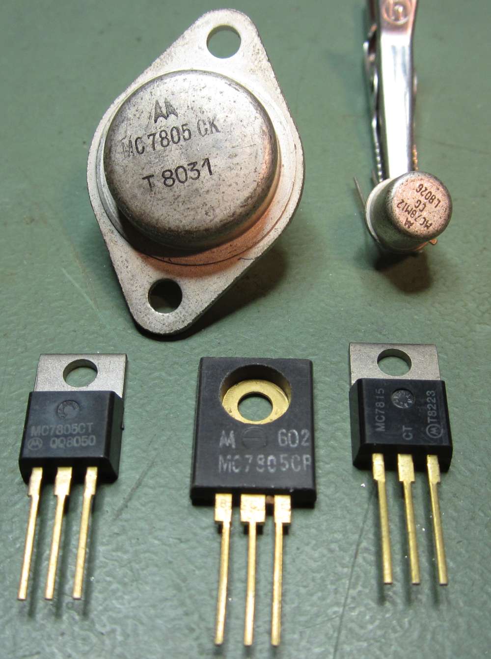

(Firma: matzetronics) #7255120
Wenns nicht gerade ein alter MC7805 von Motorola ist, sind diese Regler
sehr gutmütig. Der 0,1µF am Ausgang sollte nicht weggelassen werden,
aber meist hängt dahinter ja noch eine Schaltung, die selber nochmal
abblockt und das stört den Regler nur, wenn es extrem große C sind (mehr
als 1000µF oder so).
Selbst dann muckt der Regler so gut wie nie, aber man hebelt seine
Regelung zu einem gewissen Grad aus.
Der o.a. Motorola Regler war ein sicherer Schwingkandidat ohne C am
Ausgang, aber wer hat sowas heute noch?

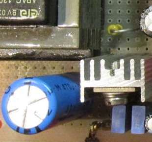

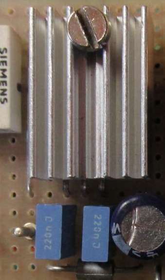

Sollten Kerkos sein, Folie hat mir noch nie Ärger gemacht und mit dem
Wert nehme ich das auch nicht so genau. Wo ich nicht mit mir handeln
lasse, ist dicht dran .
Ich, extra für Dich geknipst.
Das wird immer wieder (ab)geschrieben, in der Praxis haben mir Elkos
hinter den 78xx noch nie Ärger bereitet.
