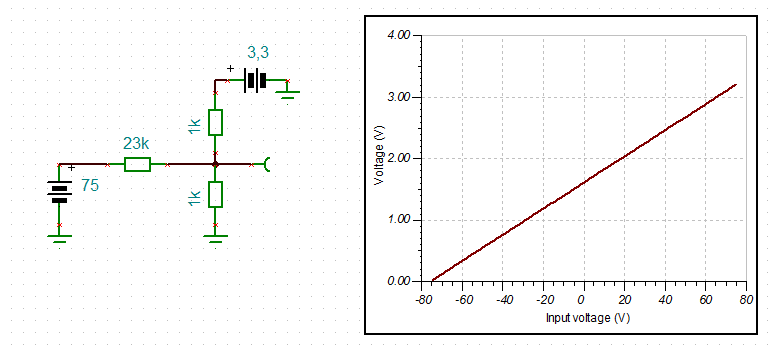

Nun bin ich gerade dabei daraus ein kleines VOLTMETER zu machen - soweit
so gut
Messen würde ich im weiteren Schritt nun gerne Spannungen von bspw. -75V
bis +75V
Runterbrechen auf die 3.3V mit Spannungsteiler - soweit OK
Für die Negativen Spannungen hatte ich mal folgendes überlegt /
aufgeschnappt:
Operationsverstärker verwenden um das ganze "ins positive zu
verschieben"
-3.3V entsprechen 0V am Eingang des RP2040
0V entsprechen 1,65V am Eingang des RP2040
+3.3V entsprechen 3.3V am Eingang des RP2040
Leider fehlt mir bzgl. OPV jegliche Erfahrung & ich kommt auf keine
Lösung welchen ich hierfür wählen & wie beschalten muss...
Ich hoffe Ihr könnt mir hier weiterhelfen & mich mit Tipps / Erklärungen
versorgen! :)
