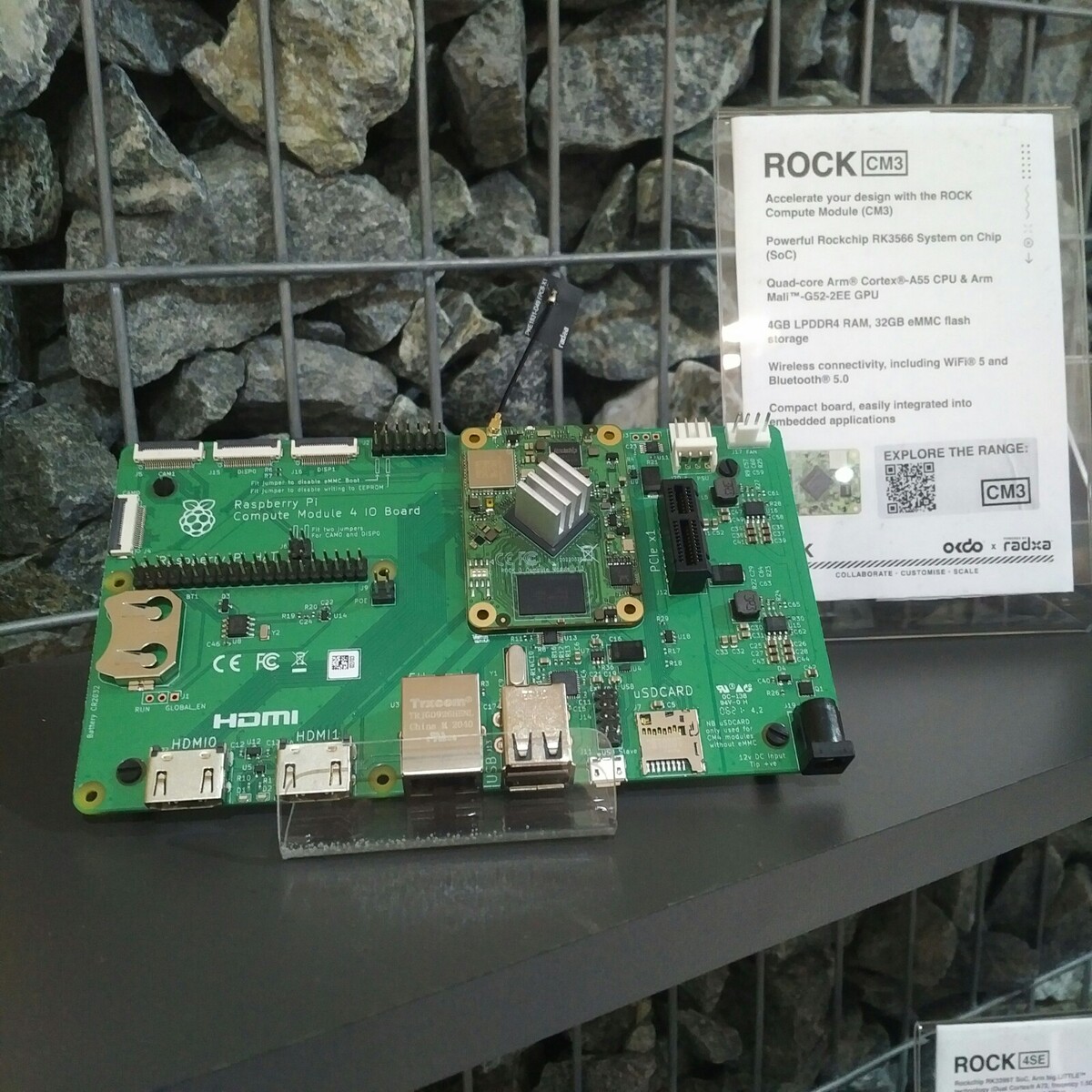

RS Components – ROCK als Raspberry Pi-Alternative
Nach dem Ende der Zusammenarbeit zwischen RS Components und der Raspberry Pi Foundation bietet der Distributor mit der ROCK-Serie eine eigene Platinenfamilie auf Basis des RockChip-SoCs an. Im Bereich der Formfaktoren zeigt man sich von den Uptoniten durchaus inspiriert.
Interessant sind gelungen-untergriffige Werbungen, die auf Probleme mit der Verfügbarkeit im Rpi-Ökosystem anspielen.

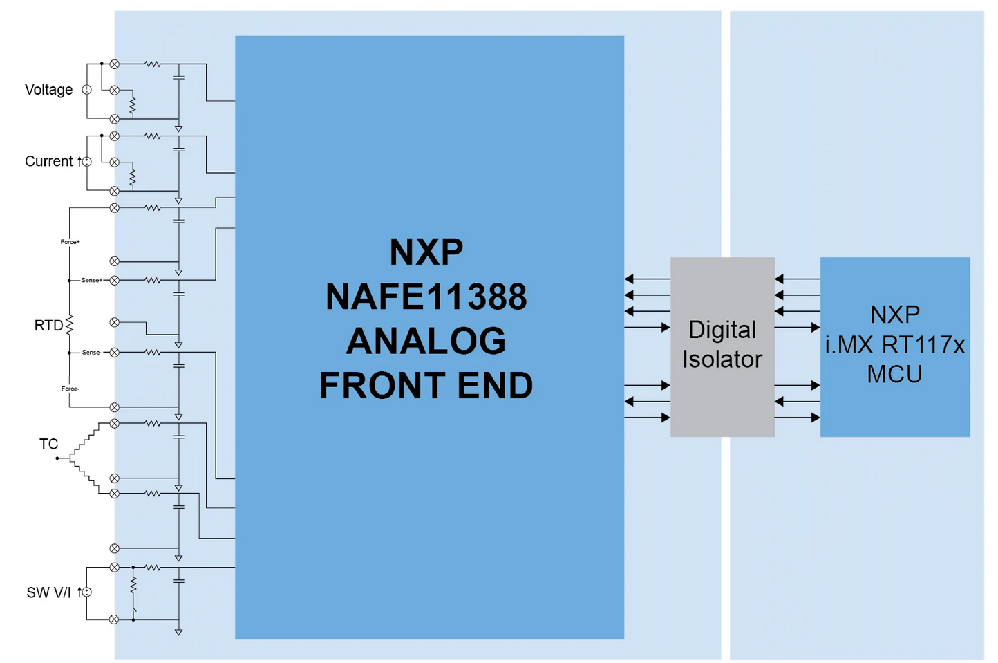

NXP – neue Analog-Frontend-ICs
Mit NAFE11388 und NAFE71388 stellt NXP zwei neue Analog-Frontend-ICs vor – darunter versteht die ehemalige Philips-Halbleitersparte ADC-ICs mit acht Kanälen, die bis zu 25 Volt Eingangsbereich aufweisen. Für die Kommunikation mit dem Host steht ein SPI-Interface zur Verfügung.
(Bildquelle: https://www.nxp.com/products/peripherals-and-logic/signal-chain/analog-front-end/highly-configurable-8-channel-25-v-universal-input-low-power-analog-front-end:NAFE11388)
