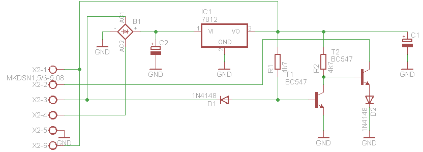

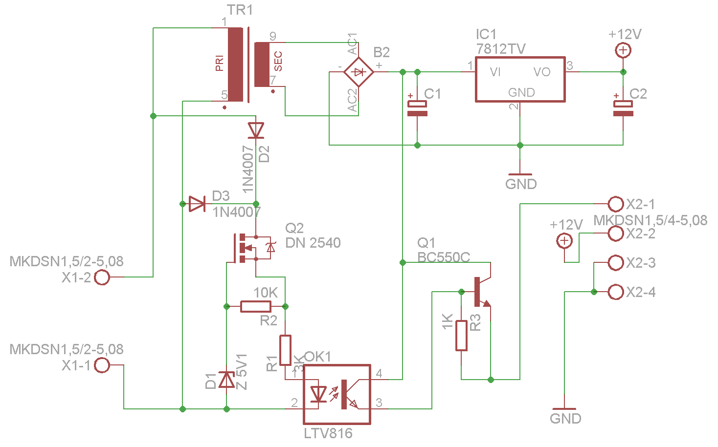

Hallo, vielleicht  ist diese Schaltung was für Dich. Mit NT.png bekomme
ich ein Signal, um einen 16 Bit-Timer eines ATtiny mit dem Netz zu
synchronisieren. Das funktioniert recht gut. Es kommt mir nicht auf den
exakten Nulldurchgang an, aber auf einen gleichen Phasenwinkel. Es ist
schon bemerkenswert, wie stark die Netzfrequenz schwankt.
Spannungssensor.png habe ich zuerst benutzt, habe mich aber dann dagegen
entschieden, weil ein naher Nulldurchgang für mich eher ungünstig ist.
Gruß Carsten
