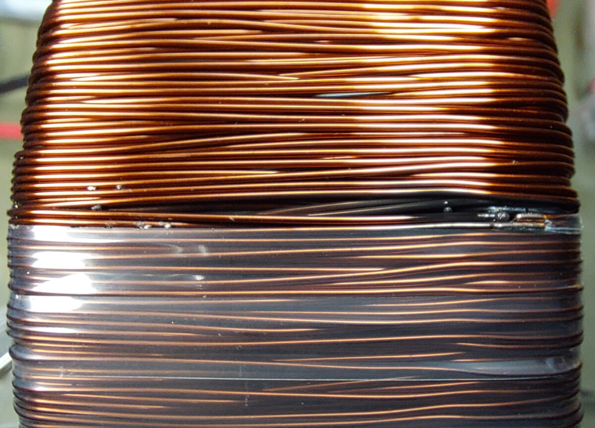

von Günter W. (gw6719)
@guenter_l: Jep, da bin ich gerade dran. Sekundär ging einigermaßen, bei
der Primärwicklung habe ich bei 200 erst mal aufgehört und entschieden
erst mal weiter zu recherchieren.
Der Defekt ist übrigens bei Wicklung 184 vom Ende her gezählt, siehe
Bild.

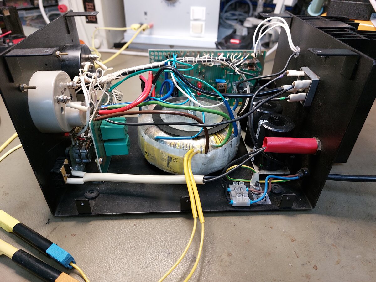

So, nun mal aufwändig nicht vorsichtig gemessen, u. genau wie vermutet:
der 1 Pol (Anschl.) geht direkt an den GR-Block mit ca. 2,5 mm2 starr in
bl,
der nächste oder letzte Draht hat ca 33 V ~, der davor ca 25,5 u. der
damit 1. hat so um die 14 V~, ohne Last.
Dann kommen da noch 2x ca 12,35 V~, 1x ca. 10 V~, 1x symmetrisch 2x 13
V~.
Na dann mal viel Spaß beim Runter- u. wieder Drauf-Wickeln.
Die 5 Wicklungen sind ganz dünner CuL-Draht, die 4x Leistungs-Wicklungen
so um die ? mm Durchmesser?
von H. H. (Gast)
> V~.
Und wie hoch war die Netzspannung während der Messung?

von Niemand (Gast)
PC-Freak schrieb:
> Wie wärs denn mit Messen? Zumindest mit Messschieber. Oder besser mit
> Messschraube. Wenn der Draht 1/10 mehr hat, könnte man bein Neuwickeln
> Platzprobleme kriegen.
Die Frage ging jetzt aber nicht an mich? Wenn der TO sowie schon beim
Runterwickeln ist kommt er da sicher besser ran.
von Niemand (Gast)
Ganz gute u. wichtige, beim Messen im Aus-Zustand an der Lüsterklemme
war von 181 bis 151 V~ schwankend alles möglich, also die Batt./Akkus
geprüft, 1x Zelle war leer, geladen u. dachte so eigentl. an 230V~, es
waren aber nur 219 V~, also die 3x Wicklungen auch noch mal gemessen,
nun sind es 41 + 17 + 31 V~ ? Das Messgerät ist wohl eher ein
Schätzeisen.

von H. H. (Gast)
Günter W. schrieb:
> Trafo mit 225VA
Der muss mehr vertragen! So ca. 400VA Nennbelastbarkeit.

von Niemand (Gast)
Günter W. schrieb:
> Ich nehme an, bei der Hauptwicklung wurden die Spannungen alle gegen den
> Anschluss am Gleichrichter gemessen, d.h. die 41V aus der zweiten
> Messung sind die Summe aller drei Teilwicklungen.
Noch einmal, weil da oben steht es eigentl. eindeutig zur 1. Messung,
die Werte sind aber aus der 2. Messung zu nehmen, der Mess- u. der
Bezugspunkt sind immer gleich, das DMM mit einem Pol am GR u. der andere
vorn an der Platine beginnend mit 41,8 / 17,4  / 31,6 V~  zur
Leistungs-Wicklung
Die Hilfs-Versorgungen sind insgesamt 3 + 2 symmetrische diese hat 2x
16,22 V~ x 2 = ~ 32 V~ ,  2x 15,32 V~ diese alle auf die
Steuer-/Regel-Platine, auf die Relais-Platine gehen ca. 11,8 V  , das
alles bei 224 V ~ Netz-U.
Die Verschaltung u. Zugehörigkeit der ganzen Hilfs-Wicklungen kann man
auch beim Digi 35 gut erkennen
http://sites.prenninger.com/verkaufe/_/rsrc/1576745119938/messgeraete/2019-12-19%2009_44_14-Window.jpg
Ein Foto vom Innenleben wäre dort
https://www.repdata.de/wbb2/index.php?attachment/16285-verkabelung-jpg/
Willst du das ganze reverse engineren, weil mit den Windungs-Zahlen
reicht es doch, nur mit welcher Seite man dann anfängt bekommt man mit
Logik auch noch raus.
Günter W. schrieb:
> Mein derzeitiger Ansatz ist jetzt von einem bestehenden Trafo mit 225VA
> auszugehen und nur die Sekundärseite neu aufzubauen, da sind die
> Windungszahlen überschaubar.
Du hast doch das Gewicht u. die Abmessungen, ist das so schwer danach
die Pmax von baugleichen RKT´s zu ermitteln?
Hallo und Danke für die Klarstellung der Wicklungen und Spannungen. Bei
mir sieht es definitiv anders aus.
- Hauptwicklung mit zwei Anzapfungen, das passt soweit
- Eine Wicklung für die Relaisplatine, das passt auch
- Für die Regelplatine habe ich nur eine Doppelwicklung
Zum ersten Schaltplänen (26.11.2022 23:19): Anschlüsse 1,2,3 und 22,23
entsprechen meinem TNG40, Anschlüsse 4 und 5 sowie die Versorgung der
Anzeigeinstrumente passen nicht.
Das Foto zeigt ein anderes Gerät - hier gehen wie bei mir drei dicke
Leitungen zur Relaisplatine, das passt nicht Schaltplan Klemme 4 und 5.
Der Schaltplan vom Digi40 passt besser, hier sind nur die unteren beiden
Wicklungen und die Panelmeter hinzugekommen.
Am besten passt ein Schaltplanausschnitt den ich von Radiomuseum.org
bekommen hatte, der ist aber leider unvollständig und vermutlich nicht
öffentlich verteilbar. Irgendwo habe ich auch noch was handgezeichnetes
von der damaligen Reparatur. Hatte das Netzteil nämlich vor langer Zeit
defekt bekommen. Der Vorbesitzer hatte es wohl ziemlich gequält und dann
versucht zu reparieren. Nach langer Suche mit Multimeter und mehrmaligem
Ersetzen der OpAmps (2x single OP in Adaptersockel) sagte mir das Oszi,
dass das Gerät schwingt, was letztendlich am tauben 100uF Ausgangselko
lag. Danach lief das Gerät lange Jahre in gelegentlichem Gebrauch und
ich musste nur mal die Potis reinigen. Sollte ich den handgezeichneten
Plan wiederfinden kann ich den evtl. durch den KiCad Filter schicken und
posten.
Die Größe vom Trafo passt ungefähr zu einem 200VA Trafo, aufgrund der
benötigten Ausgangsleistung wird aber etwas mehr benötigt. Ich hatte mal
225VA angenommen, da das eine oft erhältliche Größe ist. Das wird nicht
ganz reichen. 40V * 5A sind schon 200W Ausgangsleistung, dann noch
Gleichrichter, Längstransistoren und Emitterwiderstände plus
Regelschaltung und Relaisplatine.    Je nachdem was es für ein Trafo
wird, muss ich die oberste Leistungsecke etwas abschneiden, z.B. 5A bis
nur bis 30V.
Jetzt wird erst mal eine längere Pause folgen, es gibt noch andere Dinge
die etwas mehr Prio haben. Melde mich wieder wenn es was neues gibt.

So und jetzt Sprung in die Gegenwart und weiter mit der reparatur:
In der elterlichen Trafokiste gab es noch einen ähnlich großen
Ringkerntrafo von Bürklin mit zwei Wicklungen je 12V und 9,4A, d.h.
225VA. Dass das nicht ganz reicht ist mir bewusst und ich kann dann eben
nicht bei 40V volle 5A ziehen und umgekehrt.
Die bestehenden Wicklungen angepasst auf 10 und 14V. Für die dritte
Hauptwicklung gab es noch passenden Draht auf einer älteren Luftspule.
Vorher habe ich noch die Plastikumhüllung der Primärwicklung des alten
Trafos als Isolierlage draufgewickelt, sicher ist sicher. Fürs
Aufwickeln habe ich mir aus einem DN20 PVC Installationsrohr mittels
Heißluftfön und Biegefeder eine geteilte Rolle gemacht. Diese um den
Kern herumlegen, Draht draufwickeln und los geht's. Den dicken Draht
durch den Kern zu ziehen ist von Hand sehr mühselig, also noch schnell
aus einem alten Riemenrad eines Autoradios und etwas Draht eine Zugrolle
gebastelt. Das Wickeln war eine ziemliche Schinderei - Drahtrolle und
Zugrolle sind sich ständig in die Quere gekommen und die vorhandenen
Anschlussdrähte sind auch ständig im Weg. Schön siehts nicht aus; ich
trau mich nicht so recht die Fotos zu teilen.
Trafo am Regeltrenntrafo angeschlossen und nachgemessen - die Spannungen
passen soweit ganz gut. Jetzt fehlen noch die Hilfswicklungen. Vorher
noch aus Angst eine weitere eine Isolationslage drauf, aber womit? Hier
hatte ich einen Test mit Teflonband aus dem Sanitärbereich gestartet.
Teflon ist hitzfest (am Lötkolben kontrolliert) und isoliert gut. Die
Idee war prinzipiell ok, aber im Nachhinein hat sich das Material als zu
weich herausgestellt. Als Draht für die Hilfswicklungen war noch 0,8er
Draht auf Rolle vorhanden; der Originaldraht war etwas dünner. Zuerst
die 10V Wicklung für die Relaisplatine drauf, das ging halbwegs fix und
es war auch keine Zugrolle mehr nötig. Wieder an den Trenntrafo und
nachmessen, passt. Jetzt noch die 2x16V für die Versorgung der
Regelungsplatine. Sobald sich wieder eine Überlappung von Lagen ergibt,
wieder isolieren, diesmal aber mit Captonband. Das hält nicht nur
Spannung und Temperatur aus, sondern ist auch noch mechanisch robust.
Wieder nachmessen - passt auch hier. Jetzt noch das ursprüngliche
'Bauchband' mit dem Bürklin Aufkleber außen rum und die ursprüngliche
Plastikfolie drüber wickeln. Für die Folie hatte ich mir übrigens eine
Haspel gemacht, die ich durch den Kern durchschieben kann, das war
einfacher als die geteilte Rolle.
Erster Test am Netzteil mit 10V Hilfswicklung an der Relaisplatine. Die
Relaisplatine misst die Spannung an den Ausgangsbuchsen und schaltet bei
Bedarf die Teile der Hauptwicklung zu. Bei externen Einspeisung konnte
ich zumindest den ersten Umschaltpunkt triggern.
Als nächstes die Platine mit den drei Siebelkos (hinterm Gleichrichter)
testen, damit hier kein Kurzschluss ist. Die Elkos hatten nach vielen
Wochen immer noch 16V, sieht schon mal gut aus. Nach Entladen konnte ich
12,7mF messen, d.h. von den nominalen 3x4700uF sind noch je ca. 4200uF
übrig. Das sollte reichen.
Jetzt die drei Hauptwicklungen an die Relaisplatine anschließen. War
etwas mühselig, da der Draht vom Ersatztrafo dicker ist und kaum in die
Löcher der Platine passt. Kurzer Test: keine Stromaufnahme nach dem
Einschalten. Die Ausgangstransistoren scheinen auch noch zu sperren,
sonst würde das Zeigerinstrument Spannung anzeigen (und die Elkos wären
leer gewesen). Zuletzt noch die zweite Hilfswicklung an die Regelplatine
angeschlossen uns siehe da, das Netzteil läuft wieder. Kurzer Lasttest
an einem 18V Akku sieht gut aus, Spannung und Strom lassen sich im
Bereich 20V und 0..1A einstellen.
Noch die Primärseite verdrahten und neue Sicherung rein.
Tests mit elektronischer Last sehen gut aus. Strom langsam hochgefahren,
der Trafo wird fast nicht warm. Erst bei 5A (und ausreichend
Ausgangsspannung für Verwendung aller drei Hauptwicklungen) sind nach
einer Minute ca. 8 Grad Temperaturerhöhung am Trafo zu messen (laut
Infrarotthermometer). Klingt vielversprechend. Kritischer sind hier
schon die Endtransistoren mit ca. 60 Grad und die Emitterwiderstände
(0,39 Ohm, auf Glimmerstreifen aufgewickelt), letztere wurde über 140
Grad heiß. Also besser keine längere Vollast im oberen Bereich.
Ein kleines Problem gibts aber noch: Der Einschaltstrom scheint jetzt
höher zu sein, so dass sie ursprünglich vorgesehene Sicherung mit 1,6A
träge nahc ein paar Einschaltvorgängen herausfliegt. Am Trenntrafo ging
auch gelegentlich das Zeigerinstrument kurz und heftig an Anschlag. Ich
vermute mal, dass hier Unterschhiede von Trafokern und / oder
Primärwicklung eine Rolle spielen. Für den Anfang habe ich mir mit einem
NTC mit 5 Ohm aus einem Netzteileingang beholfen. Der wird bei vielen
Einschaltzyklen nur mäßig warm und das Instrument vom Trenntrafo geht
nur noch ganz selten in Richtung Anschlag (6A).
