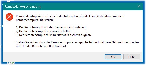

Hallo, guten Tag.
Wie funktioniert dieses bitte mit dem Remote und dem Raspi?
Habe es schon wieder vergessen. Kann mir die Sachen nicht mehr so merken
mit 74 Jahren.

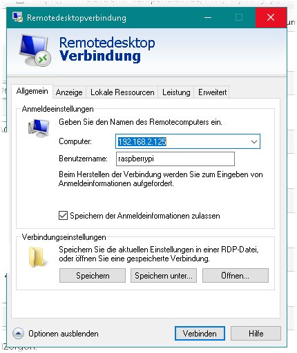

Habe SSH beim Raspi eingestellt.
Raspi hat 192.168.2.125 und dem Namen raspberry  gefunden mit dem
IP-Scanner.
Die Verbindung kommt nicht zu stande.
Danke.

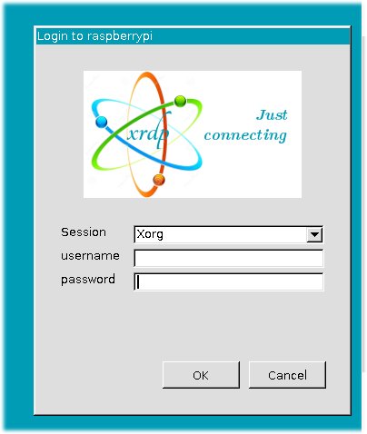

Der Benutzer, mit dem man versucht, sich per (X)RDP anzumelden, darf
nicht zeitgleich am raspi angemeldet sein.
Da dir Benutzername/Passwort nicht bewusst ist, vermute ich, dass Du die
automatische Anmeldung (des Benutzers pi?) aktiv hast.
Eventuell musst du die über "raspi-config" deaktivieren.

RDP tut das nicht, sondern nutzt eine jeweils neue Benutzersitzung. So
ist, wie es sich für ein anständiges Mehrbenutzerbetriebssystem gehört,
auch der gleichzeitige Gebrauch durch mehrere Nutzer möglich.
Und außerdem wird die vom RDP-Client vorgegebene Auflösung verwendet,
auch mehrere Monitore sind möglich.
