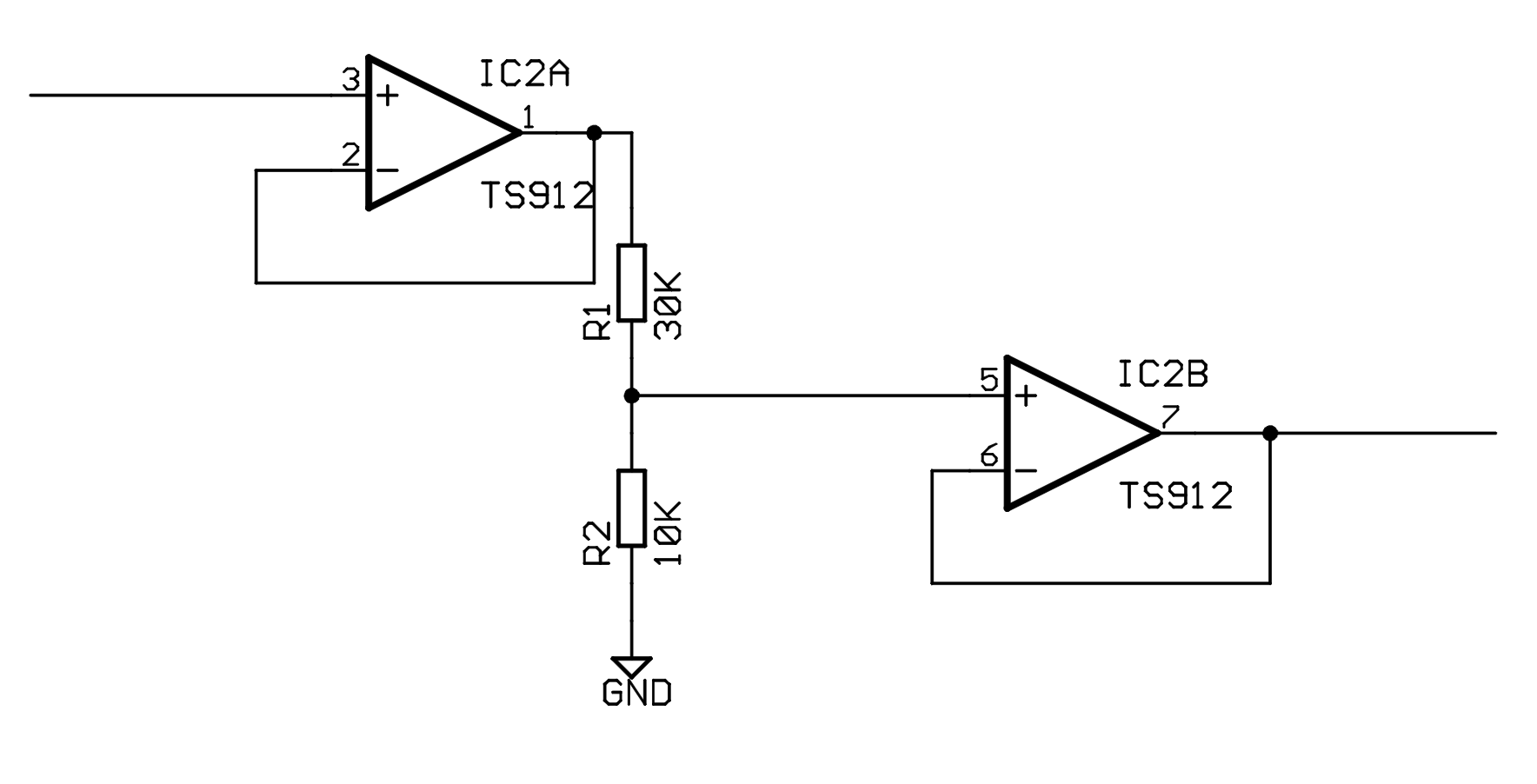

ich möchte ein Messsignal (-5V bis 5V) für den Mikrocontroller (0V bis
3,3V) anpassen.
Ich habe gedacht einen Impedanzwandler und anschließend einen
Spannungsteiler zu verwenden. Jedoch krieg ich mit dem Spannungsteiler
ja die negative Eingangsspannung nicht auf 0V, oder?
Kann ich stattdessen eine Operationsverstärkerschaltung nehmen? Jedoch
benötige ich einen Faktor < 1 was ja auch nicht geht...
Habt ihr Ideen?
Ich freue mich auf eure Antworten.
Doch, mit einen Widerstand nach +3,3V.
Ja.
> Jedoch benötige ich einen Faktor < 1 was ja auch nicht geht...
Doch, auch das geht. Dazu brauchst du dann einen Spannungteiler am
Eingang - d.h. im Prinzip genauso wie ohne OpAmp.
Doch. https://www.mikrocontroller.net/articles/Spannungsteiler
            3.3V
            3k1
-5..5V--4k7--+-- 0..3.3V
            9k1
            GND
Nicht nötig, aber:
0-3.3V an einem uC und du bezeichnest das als Messen ? Einen Vergleich
mit der gestörten, schwankenden Versorgungsspanung ? Ist doch wohl eher
grob schätzen. Normalerweise haben uC eine interne stabile
Referenzspannng von 2.5 oder 1.1V gegen die vergleichen wird. Und da
kann es notwendig sein, diese Refernz mit einem OpAmp zu verstärken
damit der Spannungsteiler da dran kann.
