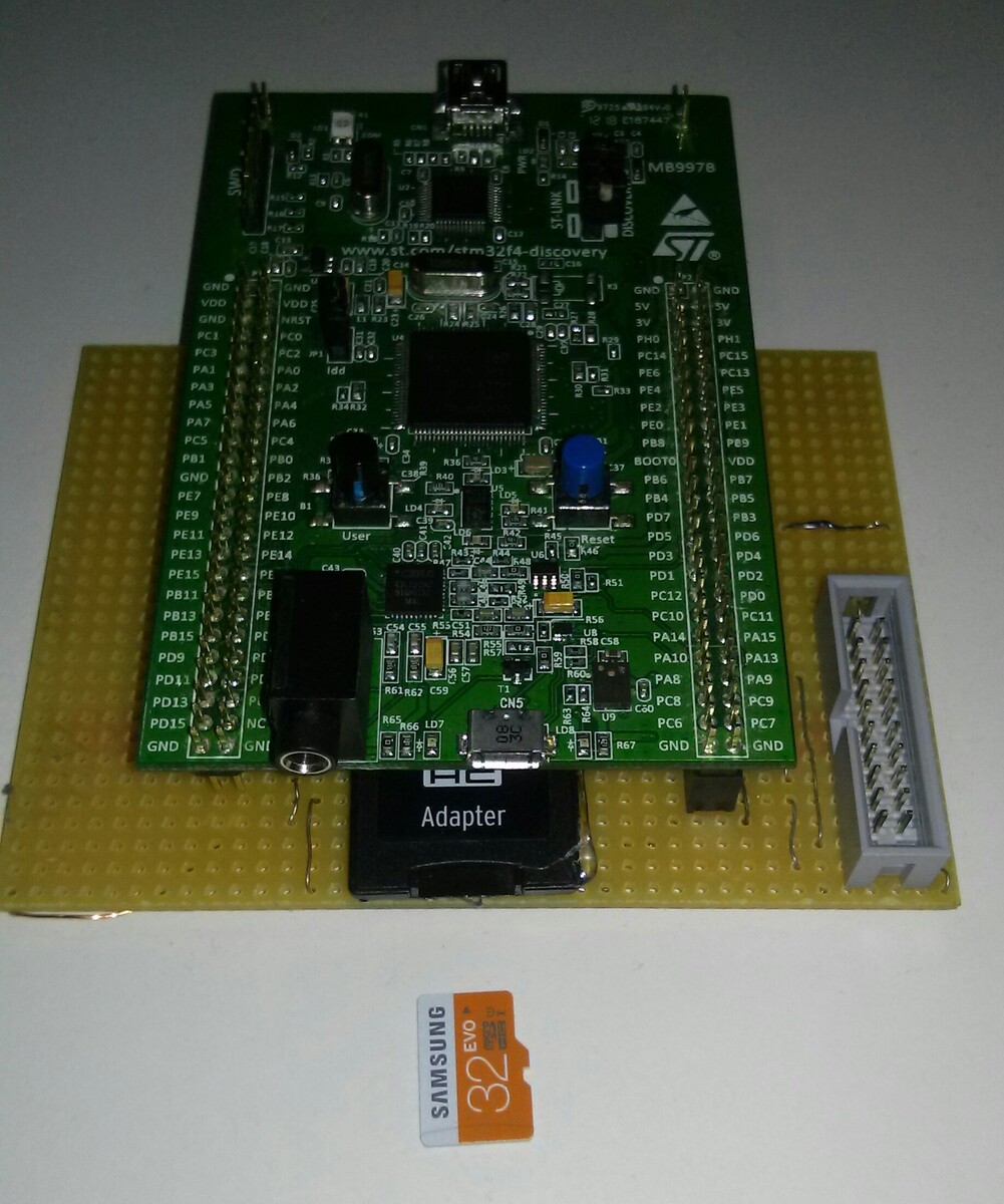

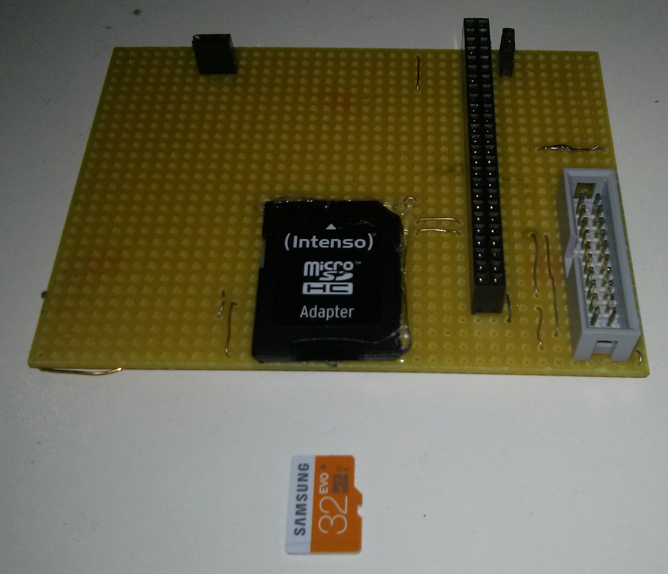

Persönliche Seite #7263756
So hab ich das mal gemacht (mit einem STM32F4-Discovery statt Nucleo),
hat sogar mit 33,6 MHz SDIO-Geschwindigkeit funktioniert. Die vollen 50
MHz vom High Speed Mode kann der STM32F4 aufgrund von Hardware-Bugs
nicht erreichen (der STM32F7 aber schon, btw).
PS: Adafruit hat ein Breakout-Board für microSD genau wie beschrieben
für SDIO und ohne Pegelwandler: https://www.adafruit.com/product/4682 .
Das ist sicherlich die bessere Lösung...
