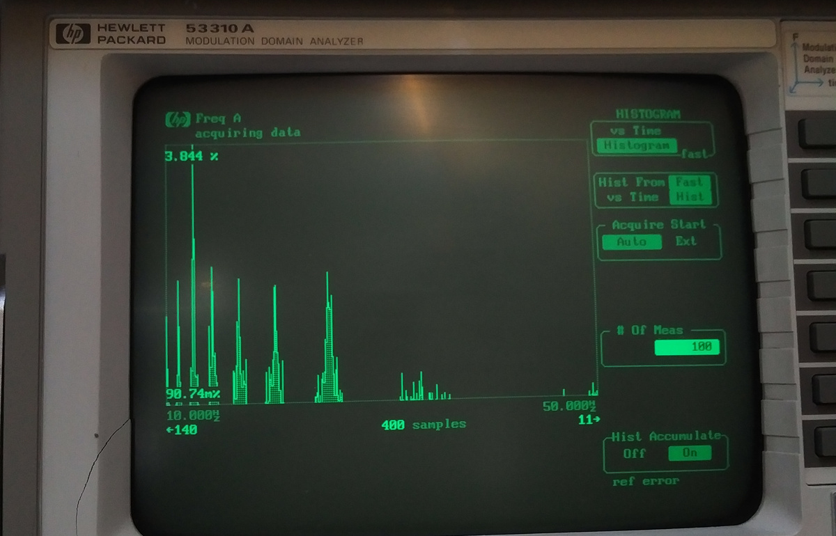

Zum Test bzw. zur Sichtbarmachung der Ergebnisse bietet sich ein Modulationsdomänenanalysator im Histogramm-Modus an. Vor dem Update bekam der Autor das folgende Ergebnis.
Nach dem Einspielen des Updates und einer Rekompilation veränderte sich die Situation nicht nennenswert.
Interessant ist, dass die Datei  meadow.config.yaml den JIT-Compiler von Haus aus aktiviert:
MonoControl:
    Options: --jit
Zu seiner Deaktivierung reicht es aus, den Inhalt nach folgendem Schema anzupassen und ein Redeployment zu befehlen:
MonoControl:
    Options:
Lohn der Mühen ist eine wesentliche Verlangsamung des Systems.
