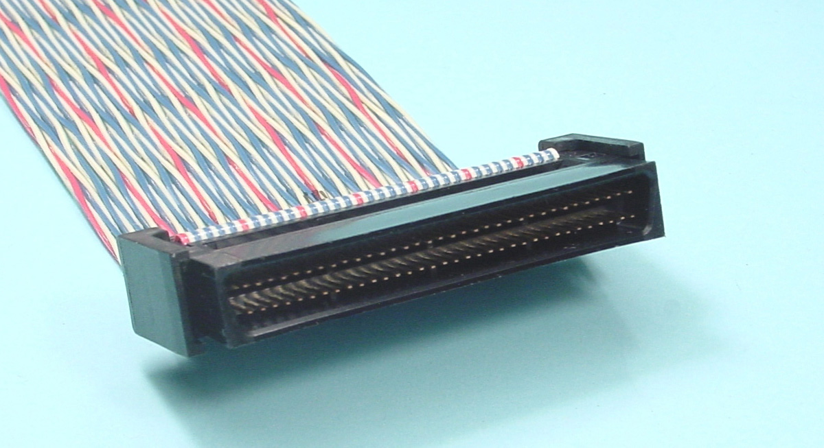

Wie macht man die Pinbelegung bei einem 40 Leiter FPC Kabel am besten?
Ich finde da keine wirklichen Richtlinien zu, was am besten ist. Recht
es da alle paar Pins eine Leitung für Masse zu benutzen? Also
Signal-Signal-GND-Signal-Signal usw. ?
Frequenz meiner Signale ist ca. 50MHz.

Am besten ist natürlich abwechselnd GND-Signal, dann ist die Fläche
zwischen Hin-und Rückleiter minimal und es strahlt am wenigsten ab.
Du hast dich aber anscheinend schon auf 40 Pole festgelegt, und die Zahl
der Signale ist bestimmt auch schon bekannt, da machst du jetzt eben so
viele wie möglich und musst hoffen, dass es funktioniert. Üblicherweise
hat man Anzahl und Eigenschaften der Signale, überlegt sich dann eine
sinnvolle Belegung und damit die passende Polzahl.

Hängt auch von der Länge ab.
Bei den schnelleren SCSI-Standards wird (bzw. wurden) z.B. verdrillte
Paare verwendet, in Verbindung mit einem differentiellen Signal.

Wenn man nicht genügend GND-Leitungen hat, kann man auch langsame
Signale zum Abblocken nehmen. Also Steuerleitungen zwischen die
Datenleitungen packen.
Und für das Fernfeld hilft es, eine gewisse Symmetrie aufzubauen. Die
äußeren Leiter als GND oder als VCC und GND. Als abschreckendes Beispiel
wird immer das Optrex-LCD (bzw dessen unzählige China-Clones) genannt.
An einem Ende die drei Spannungen, am anderen die schnellen
Datenleitungen -- das ist maximal ungünstig.

Wie lang ist denn das FPC-Kabel? Bei 5cm ist das alles noch nicht so
wild.
Schau Dir das bei LCDs an. Bei geringen Auflösungen und Pixeltakten
nimmt man RGB und nur eine Hand voll Gnd-Pins - bei einem Folienleiter
von einigen cm. Bei Notebook-Displays nimmt man LVDS und verdrillte
Adernpaare, und das geht dann auch 50cm oder mehr.
Schau Dir das mal als Alternative an:
https://www.ti.com/lit/ds/symlink/ds90cf364.pdf
