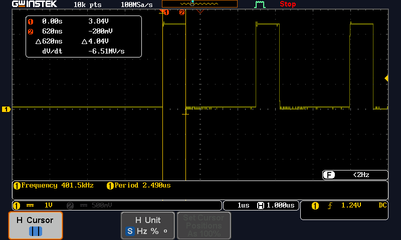

Was bekomme ich:
Eine Pulsdauer die einem 800kHz Signal entspricht mit einer Periode, die
zu einem 400kHz Signal gehört.
Getestet mit einer Pulsdauer von 50%. (siehe Bild "Signal_Oszi.png")
Ansteuerung (richtige Pulsdauer, falsche Periodenlänge):

von DMA (Gast)
ich habe das Problem gelöst bekommen, es war dieser Teil:
uint32_t test[20] = {10,10,10,5,5,3,3,7,7,7,10,10,10,9,9,9,1,2,6,8};
Die Variable mit der Pulsdauer darf keine 32 Bit Variable sein, sondern
muss eine 16 Bit breite Variable sein, auch wenn die HAL-Funktion eine
32Bit Variable erwartet.
Wenn ich die 16 Bit Variable auf 32 Bit caste funktioniert es, aber da
stellt sich mir jetzt die Frage wieso?
Wieso funktioniert es erst, wenn die übergebene Variable eine gecastete
32 Bit Variable ist ?
