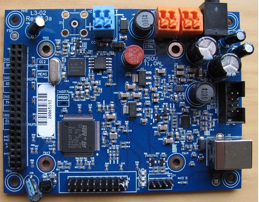

Ich möchte meine Arbeit am Reverse-Engineering des Vistron VDR400
DAB-Bausatzes vorstellen und zur Mitarbeit anregen.
Leider wird der Bausatz (https://vistron.eu/de/dabradio-bausaetze) ohne
weitere Dokumentation zur HW und SW angeboten. Lediglich die Binär-SW
ist auf der Herstellerseite vefügbar.
Mich hat insbesondere die SW-Implementierung interessiert und daraus ist
folgendes Github-Projekt entstanden:
https://github.com/Spitzbube/vistron_vdr_400.
Aber darüberhinaus verfügt der Bausatz auch über in der Original-SW noch
nicht ausgeschöpfte HW-Komponenten, bei deren Analyse ich Hilfe
gebrauchen könnte:
- USB Port (speziell die VBus-Detection)
- der serielle Port (RS232 an J4)
- der IR-Empänger
- digitale Audio-Signale (I2S?)
- einfacheres Display-Interface und Nutzung der freiwerdenden
GPIOs/Ports.
Schon mal im Voraus vielen Dank für Eure Ideen,
Thomas

von Dieter (Gast)
Welcher DAB Chip ist es denn, wenn ich das auf dem Bild richtig erkenne
ein Si4684?
Für die DAB Chips von Skyworks gibt es ja diverse Projekte, damit sollte
sich mit überschaubaren Aufwand eine eigene Lösung entwickeln lassen.

von Thomas S. (gdrguy69)
> ein Si4684?
Ja, der ist es. Und um es gleich vorweg zu nehmen: Die FW befindet sich
in einem SPI-Flash, angeschlossen am SI4684. Daher brauchte ich mich
nicht auch noch darum zu kümmern :) Die STM32 SW muss nur das Host-Load
anstossen.
Ich hatte sofort den SWD-Anschluss des Boards in Bertrieb genommen, um
SW draufladen oder Debuggen zu können. Dabei habe ich bemerkt, dass die
Option-Bytes des STM gesetzt sind, die ein Auslesen des Flashs (sowohl
des Bootloaders als auch der V4.2) verhindern. Die Option-Bytes konnte
ich zurücksetzen, aber das führte zum kompletten Löschen des Flashs.
Damit gibt es prinzipiell keine Möglichkeit, an die V4.2 zu kommen. Und
offensichtlich bietet der Bootloader auch keinen Weg, eigene SW
draufzuladen.
Die SWD-Schnittstelle ist somit der einzige Zugang zum Board.

von Dieter (Gast)
Thomas S. schrieb:
> Die Option-Bytes konnte ich zurücksetzen, aber das führte zum kompletten Löschen
des Flashs.
So ist es dokumentiert, dabei wird ein Mass-Erase ausgelöst.
Nicht zwingend. Ältere GD32F103 haben eine Lücke bei der Readout
Protection (siehe das Paper von Johannes Obermaier). Allerdings klappt
das bei mir nicht, entweder weil ich noch etwas falsch mache oder der
verbaute Chip die Fehler behoben hat. Leider finde ich keine Errata zum
GD32F103 mit denen man das prüfen könnte.
> gebrauchen könnte:
> - der IR-Empfänger
Ich habe nun für diese beiden HW-Komponenten die entsprechenden GPIOs
herausgefunden.
PA10: USB VBus
PD3: IR Rx

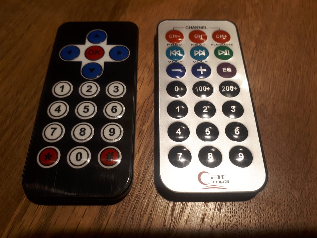

Für den IR-Empfänger bin ich dabei, eine meiner beiden Fernbedienungen
aus der Bastelkiste mit dem NEC-Protokoll zum Laufen zu bekommen.
Oder wäre es sinnvoller, die Implementierung an die Vistron-FB für den
Youtune1 (RC5-Protokoll)
(https://www.technikfreaks.shop/vistron-fernbedieung-vt855-vdr100-rc0896-v68b_1)?
Die Original-FW hat jedenfalls keine Anzeichen für ein FB-Protokoll.
Grüße,
Thomas

von Dieter (Gast)
> herausgefunden.
> PA10: USB VBus
> PD3: IR Rx
Hast Du die beiden schon für den Verstärker?
PC3     PAM8019 - mute
PA1     PAM8019 - shutdown
> PC3     PAM8019 - mute
Hatte ich noch nicht, Danke!
Nach zahlreichen Hinweisen habe ich mich für die Unterstützung dieser
Fernbedienung entschieden. Mit dem Commit:
https://github.com/Spitzbube/vistron_vdr_400/commit/e11f2963326c93e3d87ab2568d275f3e2815a70f
funktioniert als POC zumindest die Bedienung des Main-Screens.
Thomas
von Andreas M. (amesser)
Ok, dann gab es bei DAB zwischenzeitlich wohl ein Update. Ich habe hier:
DAB 6.0.5
FMHD 5.3.3
AMHD 3.0.6
Ich werde mir das dann bei Gelegenheit mal raus extrahieren.
