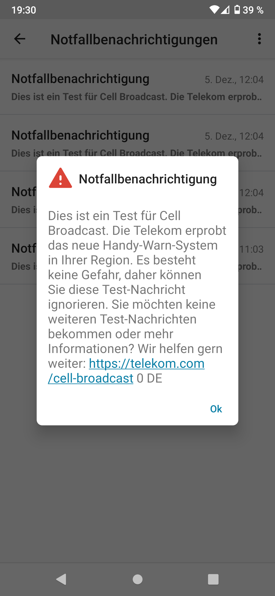

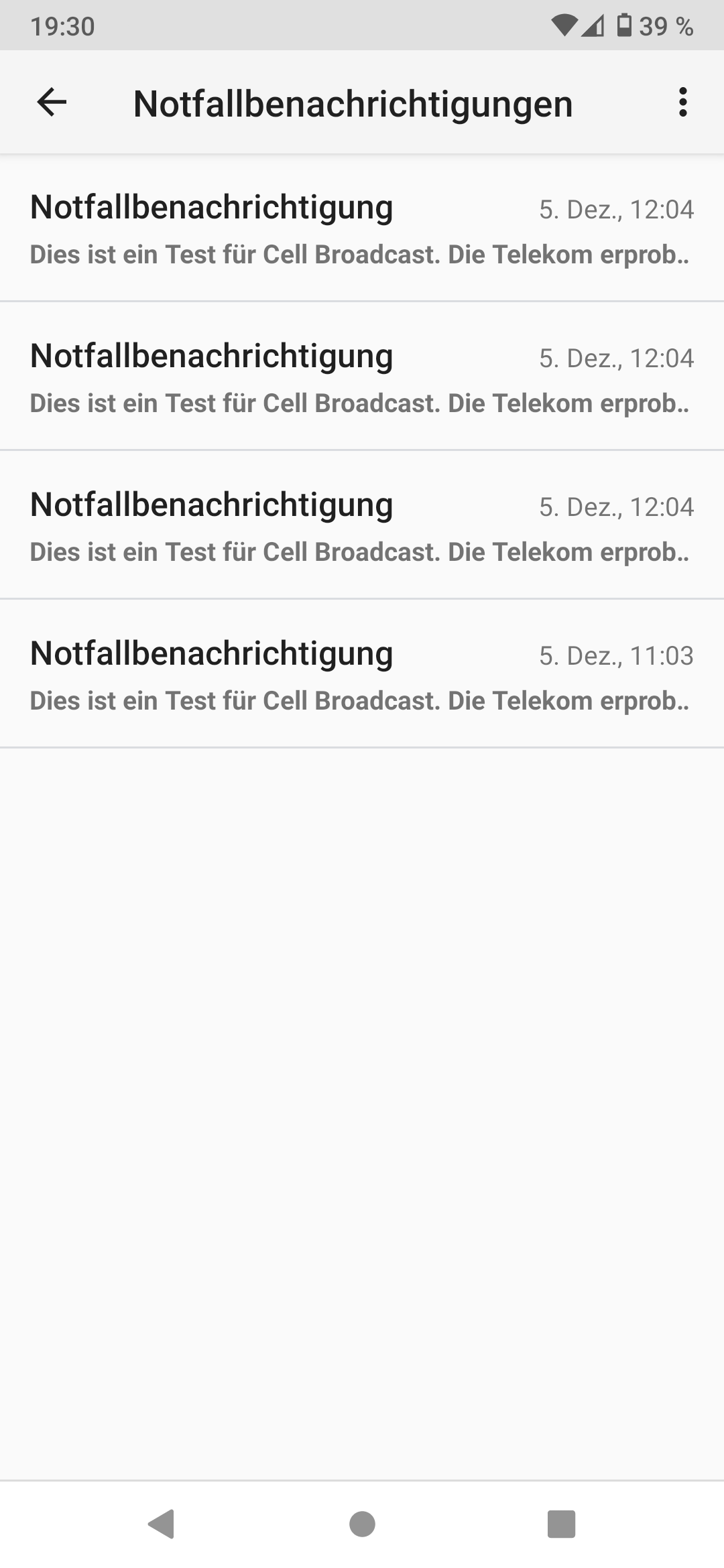

#7275308
Telekom testet heute schon in meiner Gegend....Mitte Deutschland ...mein
Handy ist eben Amok gelaufen...lauter Alarmton,Push Nachricht und sogar
Sprachausgabe....
Wenn du also im Telekom Netz bist geht's heute schon los...

#7275849
> Sprachausgabe....
Der Vollständigkeit halber....es kam insgesamt 4 Mal....siehe Anhang
