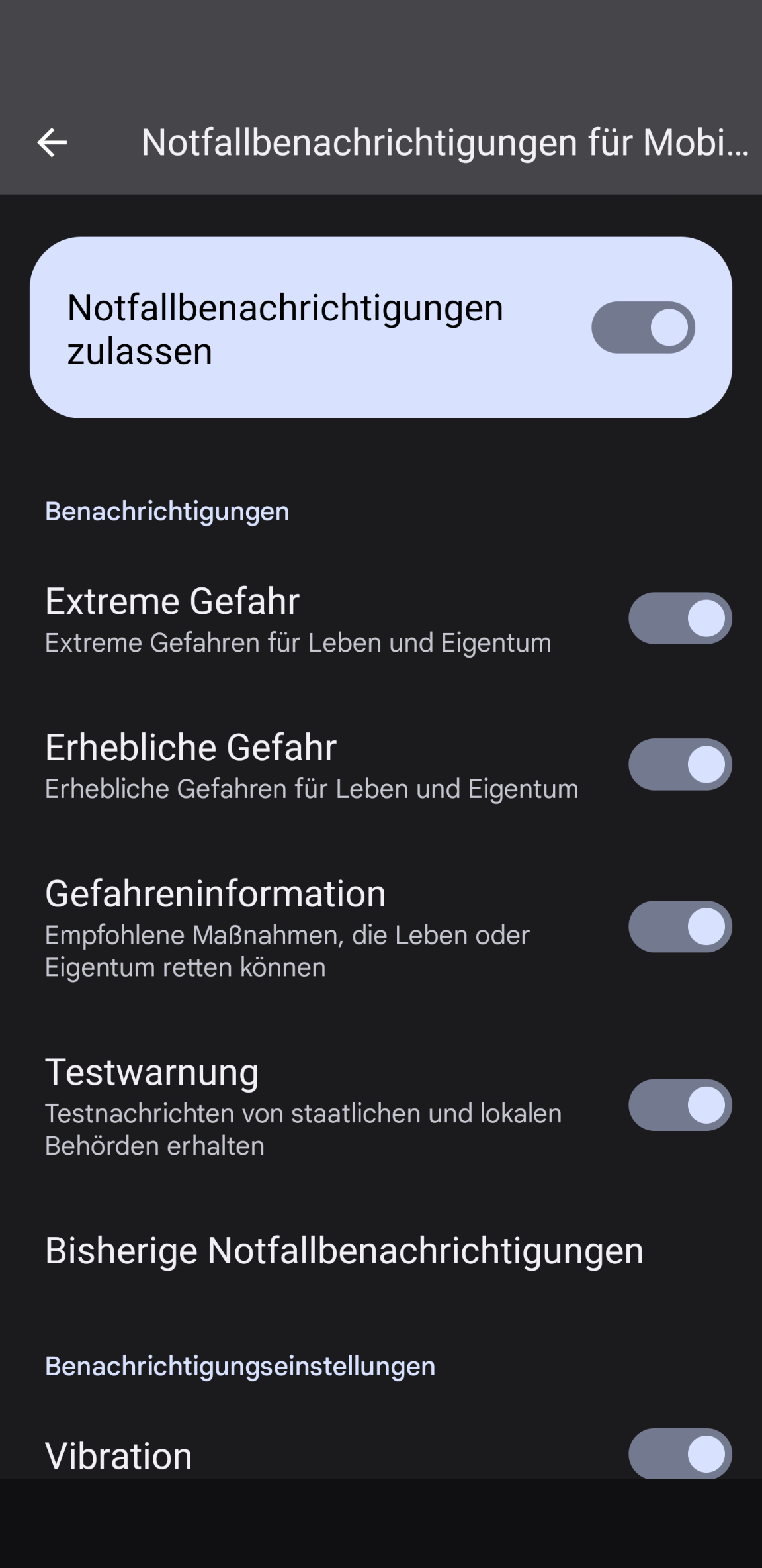

So heißt das bei Google in den Systemeinstellungen.
Bei einem Samsung-Gerät mit Android 7 findet sich das in den
Einstellungen der Messages-App unter "Cell Broadcast".
PS: Bei einem Oldie mit Android 4.3 habe ich es nicht gefunden. Ein noch
älteres Nokia hingegen kann es.

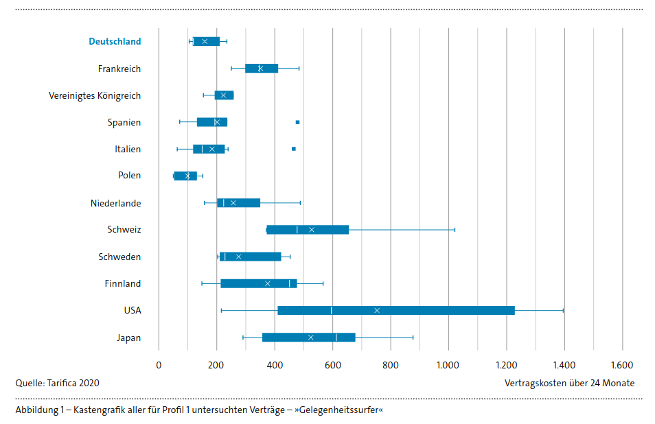

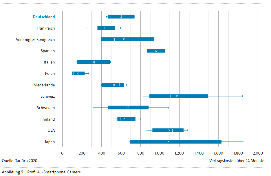

E34 L. schrieb:
> Dass wir dazu auch noch die weltweit teuersten Mobil-Datenpreise haben
Hmm. Liest sich hier etwas anders, zwei Nutzerprofile beispielhaft
rauskopiert:
https://www.bitkom.org/sites/default/files/2020-11/201104_tk_studie_2020_final.pdf
> Glaub mir
Fällt schwer.
Woher kommen eigentlich deine Aussagen? Substanz, Einzelfalleindruck,
Gefühl oder Gerücht? Mancher wird auf solche Art zur Unke, bei der man
grundsätzlich alle Rufe hinterfragen muss.

Auf meinem Chinaandroidwischfon kann ich testmeldungen explizit alleine
ausschalten (was interessanterweise der Standard ist).
Also am Arbeitsplatz und in der Wohnung mal abwarten ob es klappt, dann
unter "Notfallmeldungen" den Schalter bei "Test" auf aus und ruhig
schlafen.
Ich seh das Problem nicht...
Wen's interessiert der kanns leicht testen, wen nicht kann's leicht
ausschalten.
