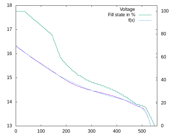

Moin,
Nach ausgiebiger Suche habe ich bisher kaum ein gut nutzbares Modell
eines LiPo-Akkus gefunden, was stabil konvergiert. Die Hersteller halten
sich natürlich sehr bedeckt dazu.
Was ich habe sind empirische Ansätze, dje mir auch ein f(x) wie im
Anhang fitten, aber physikalisch nicht akkurat sein dürften. Generische
Batteriemodelle die für alle Parameter wie auch Temperatur passen sind
offenbar sehr rar.
Hat jemand noch einen guten Tip?
Schlussendlich geht es mir darum, nonintrusiv eine  Batteriegüte (TBD)
entsprechend einer hersteller-charakteristischen Vergleichsnorm zu
bestimmen, ohne dass es in Forschung ausartet, heißt, privates
Interesse.
Gast #7277686
erster Tip. Achsen beschriften hilft um Diagramme zu deuten. (Vermutung:
linke y-Achse in V (Klemmenspannung), rechte y-Achse in % (SoC) und
x-Achse als entnommene Ladung Q in mAh?
Über Temperatur ist sicher schwieriger ein Modell zu finden. Aber für
Nenndaten und einen Kennlinie, wie in Deinem Diagramm angegeben, würde
ich Ersatzschaltbilder wie https://www.intechopen.com/chapters/78501 in
Abb. 4 nutzen und diesen in einem Simulator meiner Wahl umsetzen
(Simulink, LTspice, ...)
Gruß Batterie
#7278460
Ja, auf dem elektrischen Modell basieren meine bisherigen Experimente.
Da fehlen aber eben Temperatur und ein paar andere elektrochemisch
relevante Koeffizienten. Das (optimierte) Fitten einer ganzen
Kurvenschar in 4D ist dann nicht mehr so trivial. Schlussendlich will
ich auch nicht simulieren, sondern ergo auf eine parametrisierbare f(x,
y, z) fitten.
Ein etwas ekliges Detail offenbart eben auch die angemaekelte X-Achse:
Die ist a priori Zeit und muss nicht linear mit der entnommenen
Ladungsmenge gehen, sondern kann auch konstante Leistung sein. Bei hohen
Leistungen kommen dann Nichtlinearitaeten ins Spiel (sieht man oben auch
im Ansatz), wo ich mit dem klassischen Li-Ion Modell nicht weiterkomme.

Abdul K. schrieb:
> Wie umfangreich sind denn deine erwähnten Messungen? Für ein
> Hobbyprojekt ist der Ansatz halt ansich schonmal falsch, denn akkurate
> Lebenszeitmodellierung ist was für umfangreiche Ingenieurteams mit einem
> Etat im Bereich 100k€ aufwärts.
Meine Messungen sind eher simpel und wurden an einem etwa 50% gealterten
4S-50C LiPo vorgenommen, aber es liegt noch eine Datenbank an Messwerten
vor, die offenbar auch von Ingenieuren nach dem Constant Current
Discharge-Schema (basierend auf einem etwas erweiterten Shepherd-Modell)
ausgewertet wurde.
Da machen mich nur ein paar Sachen aeusserst stutzig, eins davon ist,
dass gewisse Parameter angenommen und nicht gefittet werden koennen
(sonst: singulaere Matritzen im Solver). Schlussendlich wuerde ich gerne
die DGL auf Konstante Power oder noch besser: Konstanten Lastwiderstand
optimieren und aufloesen koennen. Das scheint etwas komplexer, dazu
finde ich kaum ein Paper bei den ueblichen Verdaechtigen (HAL, MIDM,
NREL), die sich insbesondere der Frage widmen, warum die V-Messwerte
etwas um die Prognose herumeiern (wie im Bild oben in f(x)). Bevor
jemand schreit: Keine Konstantstromentladung: Findet sich auch in der
entsprechenden CC-Kurve in einigen Papers wieder.
Unterm Strich: Mein 'Abstock'-Ziel ist, der Sache soweit mit Mathe zum
Leibe zu ruecken, um mit weniger Messpunkten (ohne Notwendigkeit einer
CC-Last) und mehr Historie eine Aussage ueber die Abnutzung des LiPo
machen zu koennen.
Dabei geht es auch vor allem um den Innenwiderstand (zum Thema
Lebensdauer), der sich nicht als so ganz konstant entpuppt, ich tippe
mal auf interne Erwaermung bei hoher Last.
