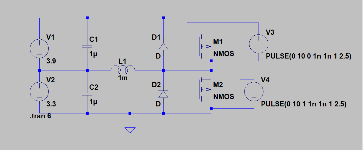

Hallo, mein MOSFET M1 wird am Gate mit einem Rechteck beaufschlagt. 1Sekunde lang 5 V dann 1,5 Sekunden 0 V. Wieso fließt auch im Zeitraum 0s-1s kein Strom durch ?
#7245570
Sebastian M. schrieb: > Wieso fließt auch im Zeitraum > 0s-1s kein Strom durch ? D-S vertauscht.
Sebastian M. schrieb: > Wieso fließt auch im Zeitraum 0s-1s kein Strom durch ? Normalerweise sollte da sofort ein satter Strom durch die Bulkdioden fließen. Wähle mal ein echtes Bauteil aus statt irgendwelcher "NMOS" und "D" Modelle... Du musst deine Ansteuerquellen übrigens zwischen G und S des jeweiligen Mosfets schalten. Denn ob der Mosfet leitet oder nicht, das entscheidet nicht die massebezogene "Gatespannung", sondern die "Gate-Source-Spannung".
#7245578
Außerdem sind die ganzen Potentiale ungeschickt gewählt. Der M1 kann nur einschalten, wenn D-S vertauscht werden und die Gatespannung auf etwa 8,3V ansteigt (die 3V3-Quelle links + 5V Ugs).
C1 und C2 sind in der Simulation sinnlos, denn V1 und V2 sind ideale Spannungsquellen, die liefen GA bei GHz, wenn es sein muss.
#7245679
Lothar M. schrieb: > Du musst deine Ansteuerquellen übrigens zwischen G und S des jeweiligen > Mosfets schalten. Denn ob der Mosfet leitet oder nicht, das entscheidet > nicht die massebezogene "Gatespannung", sondern die > "Gate-Source-Spannung". Das ließe die Sache zwar mehr in gewohnten Bahnen verlaufen, aber dem MOSFET ist es persönlich egal, ob U_GS sich aus einer einzelnen oder mehreren in Serie geschalteten Spannungsquellen ergibt. ;-) Bei gleichem Typ sollten allerdings beide MOSFET auch ähnlich angesteuert werden. Zum Glück ist der zeitliche Verlauf von U_GS in LTSpice nur ein paar Mausklicks entfernt und der Vergleich mit den Datenblatt von "NMOS" wird dann offenbaren, warum er nichts tut. Selbst bei U_GS(th) muss schon etwas fließen (meist 250µA, manchmal 1mA).
#7245682
Sebastian M. schrieb: > ..., mein MOSFET M1 wird am Gate mit einem Rechteck beaufschlagt. Falsche Formulierung. MOSFETs werden mit Spannung angesteuert und eine Spannung ist immer die Differenz des Potentials zweier Punkte. Also: Wo sind diese beiden Punkte bei deinen MOSFETs?

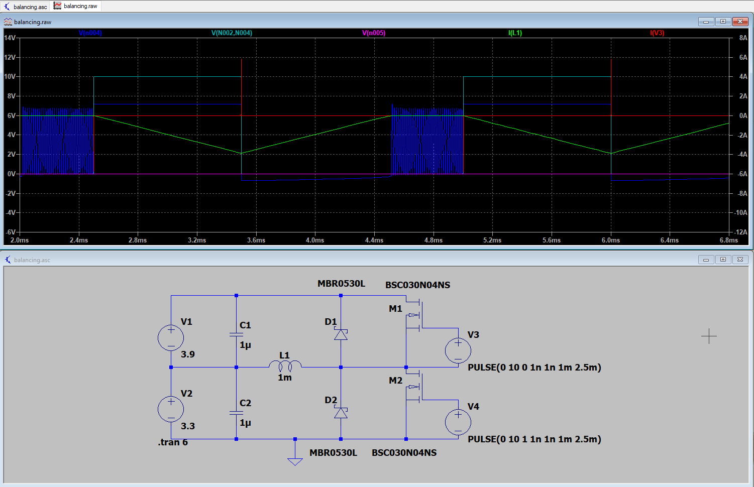

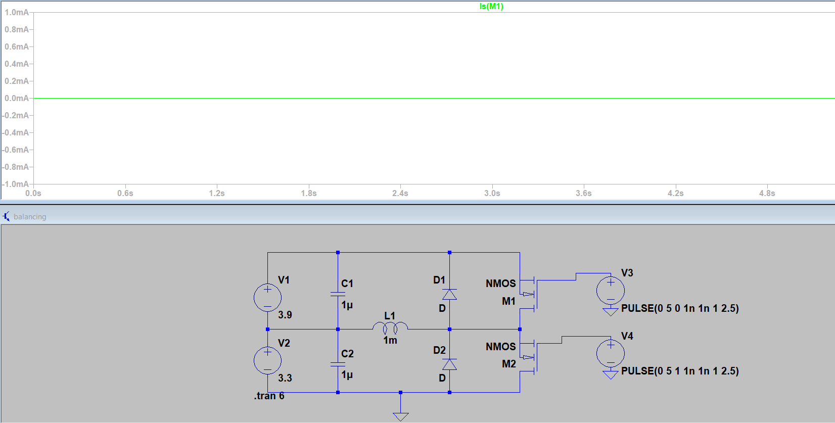

so schauts jetzt aus. aber trdm passt es noch nicht (habe UGS auf 10V gestellt)
#7246391
Poste das ASC File.
Sebastian M. schrieb: > so schauts jetzt aus. GRAUSAM! Man kann und darf und SOLLTE Bauteile auch spiegeln, um diverse Knoten in den Leitungen und Hirnen zu vermeiden! > aber trdm passt es noch nicht (habe UGS auf 10V > gestellt) Weil du immer noch keine ECHTEN MOSFETs eingestellt hast! NMOS ist ein allgemeines, aber für die meisten Sachen UNBRAUCHBARES, "ideales" Modell. Das Gleiche gilt für deine Dioden!
Ja ich weis gewinnt keinen Schönheitswettbewerb. Bei spezifischen mosfets/dioden ist es nicht besser. Wäre schön wenn jemand hilft so dass es geht Danke schonmal ich weiß ich bin Anfänger
Sebastian M. schrieb: > Wäre schön wenn jemand hilft so dass es geht Einfach mal alle Hinweise beachtet und sinnvolle Zeiten angenommen...

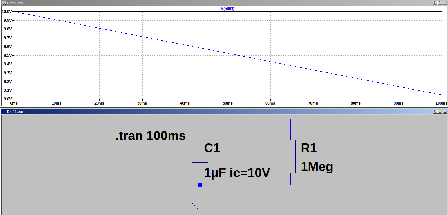

Hallo Leute. Ich bevorzuge den kurzen Weg und schreibe den Startwert der Spannung im Schaltplan zur Kapazitätsangabe als "1µF ic=10" direkt dazu. Wie im Bild zu sehen ist, beginnt der Kondensator mit 10 Volt. Tom

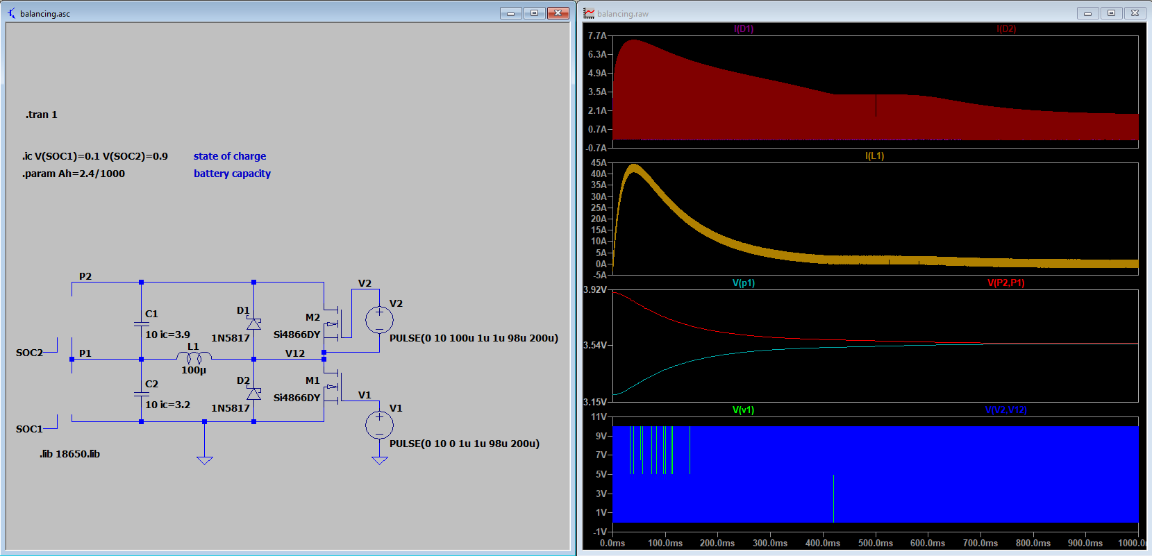

Hier eine funktionierende Sim. Im Ordner ist auch noch eine LiIon-Version, die ist aber deutlich langsamer.

Abdul K. schrieb: > Hier eine funktionierende Sim. Im Ordner ist auch noch eine > LiIon-Version, die ist aber deutlich langsamer. Ok das schaut top aus danke
