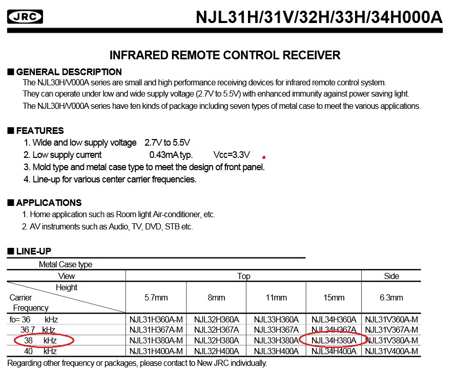

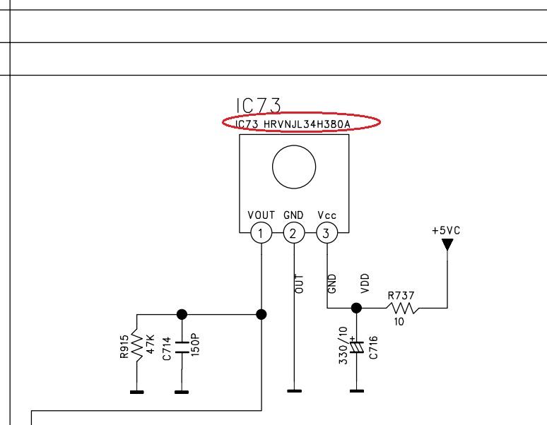

Hermann Kokoschka schrieb: > Die üblichen integrierten IR-3-pol Empfänger sind hinsichtlich "Träger" > recht schmalbandig. Ich hatte auch schon 38kHz-Empfänger die 36kHz empfangen haben. Oder umgekehrt, das weiß ich nicht mehr genau, ist Jahre her. Aber die ganze Diskussion ist eh hinfällig, da oben jemand Ausschnitte der Datenblätter von Harman gepostet hat wo die Frequenz drin steht.

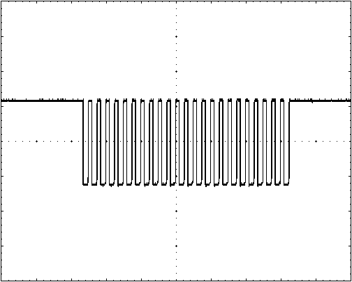

Smart U. schrieb: > Ich habe bei harman angerufen, der Mitarbeiter teilte mir mit, daß sie > die Sendefrequenz nicht mitteilen dürfen Das sind dort halt ESOTERIK-JÜNGER. Jeder Depp kann die Trägerfrequenz per 9-Euro Logic-Analyzer in weniger als 3 Minuten zweifelfrei ermitteln. (oder waren es 2 Minuten oder 6 Euro?) WAS SOLL DER UNFUG?

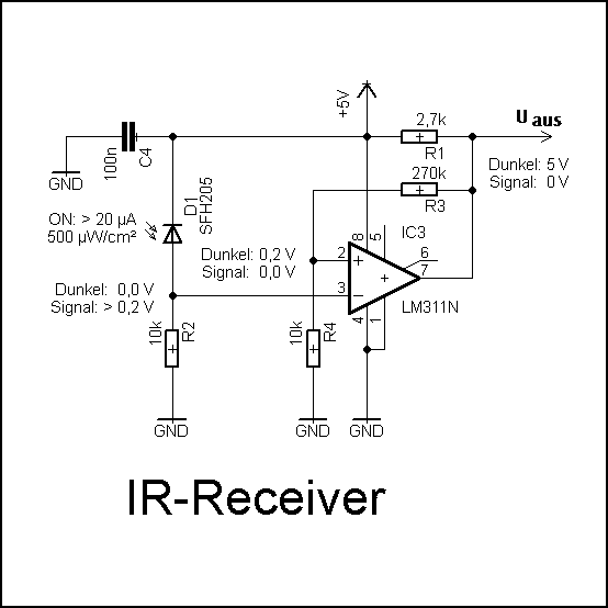

IR-Tests macht man aus kurzer Entfernung mit einer SFH205 IR-Empfangsdiode. Deren Signal wird von einem Komparator auf Logikpegel gebracht. Wer ein Skop hat, weiß jetzt schon die IR-Frequenz. ;-) Mit einem Tiny84 hat man genug Zwischenspeicher für einen IR-Befehl. Der lässt sich vom Tiny84 seriell oder mit LCD-Display für jede Taste anzeigen. Mit RASPITEENNSY... geht es auch - aber ohne etwas Gehirnschmalz wird es kein MEGA-TINY-RASPI-TEENSY auswerten. Ist machbar, man muss es aber wollen!!!

Hermann Kokoschka schrieb: > Die üblichen integrierten IR-3-pol Empfänger sind hinsichtlich "Träger" > recht schmalbandig. "Recht schmalbandig" ist recht unspezifisch. Ein 56kHz Sender liegt mit der Frequenz um einen Faktor 1,4 höher als ein 40 Empfänger, ein 30kHz Sender um einen Faktor 0,75. Damit hat der 40kHz Empfänger lt. Datenblatt Fig.5 bei beiden Sendern noch mehr als 10% seiner Empfindlichkeit oder 30% seiner Reichweite. Für Empfang des Signals auf dem Labortisch, unabhängig von der Trägerfrequenz des Senders reicht das also allemal. Und das war das Ziel des TO. Smart U. schrieb: > Das Problem ist, daß alle Schaltungen einen TSOP zum Lernen der Signale > verwenden doch weiß ich nicht, welche Sendefrequenz meine Fernsteuerung > verwendet und die sind alle limitiert. Hermann Kokoschka schrieb: > Natürlich "geht" es oft auch in 1m-Entfernung, > das hat aber NICHTS mit praktischer Nutzbarkeit zu tun. Das kommt drauf an, wofür man den Empfänger nutzen möchte - hier zum Lernen des Codes.

Axel S. schrieb: > So ist es. Allerdings will er mit den gelernten Codes auch was anfangen. > Nämlich: ... Dann muss er die Frequenz des Senders eben messen - jammern nützt da nichts und zunächst ging es um den Code. Messen kann man die Frequenz z.B. ganz bequem mit einem Oszi an der Ansteuerung der IR-Diode oder mit einer Photodiode. Das ist aber eine andere Baustelle als der Code Axel S. schrieb: > Dafür muß er die Modulationsfrequenz schon möglichst genau wissen. Denn > nicht nur der IR-Empfänger seines Gerätes ist darauf getrimmt. "Möglichst genau wissen" ist wegen der Eigenschaften des Empfängerfilters akademischer Unfug. Das Signal muss ausreichend gut in der Filterkurve liegen, aber auf ein paar Prozent kommt es dabei nicht an.

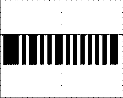

Wem es nicht zu schwer fällt, ein paar Bauteile zusammen zu löten: So geht es recht einfach mit leicht erhältlichen Bauteilen. Auf die µs genau mit SpeicherScope, oder µC-Programm auswertbar. Mit einem TSOPxx bei abweichender Frequenz, oder zu starkem / zu schwachem Signal sieht das Ergebnis "schwammiger" aus...
