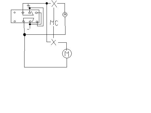

von Marc (Gast)
Danke für die Tipps, habe mir das mit den Brückentreibern mal angesehen.
Würde bei 3Motoren aber relativ aufwendig und groß. Einfacher wäre
wirklich 1 Relais zum umschalten der Spannung und dann sowas wie ein
Transistor, der aber Strom in beiden Richtungen durchlässt. Ich habe das
mal in einer, künstlerisch beinahe schon wertvollen Zeichnung,
angehängt.
An die Stelle des X käme dann das Bauteil nach dem ich noch suche,
angesteuert vom MC. Somit könnte ich mit sehr wenig Aufwand viele
Motoren steuern.
So ein Bauteil muss es doch geben, habe gehört einige FETs sollen sowas
können. Ist da jemandem was bekannt?

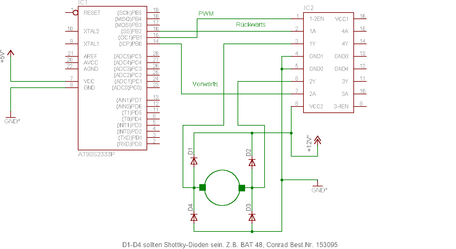

von günter (Gast)
hallo Marc
1.
mit PWM kann man die Geschwindigkeit des Motors regulieren
(über PWM gibt eine Menge Info's im Netz - goggle mal !, ich
glaube auch in diesem Forum sind verschiedene Beiträge zu finden)
2.
anbei eine Schaltskizze zur näheren Erläuterung
ich will mich nicht mit fremden Federn schmücken...
die Zeichnung stammt nicht von mir - ich hab's sie mir vor
einiger Zeit aus dem Netz 'gezogen' - den Autor weiß ich
leider nicht mehr -
Gruß Günter

von Marc (Gast)
Ich denke die Zeichnung die Günter angehängt hat ist genau richtig. Die
Dioden kann man wohl auch weglassen, die sind genau so im L293D schon
drin. Scheint mir eine echt gute Lösung zu sein. Heute wird der IC
hoffentlich geliefert, dann werde ich das mal testen.
Danke auf jeden Fall für alle Tipps.
von MichaelS (Gast)
@Günter König:
IC2= LM293
@Günter:
Seite war:
http://www.elektronik-projekt.de/Schaltungen/Motor_PWM.html
ist aber down.
aber zum Glück gibts noch den Google-Cache ...
http://www.google.de/search?q=cache:U5F_Y-mGSpsJ:www.elektronik-projekt.de/Schaltungen/Motor_PWM.html+&hl=de&ie=UTF-8
Michael
