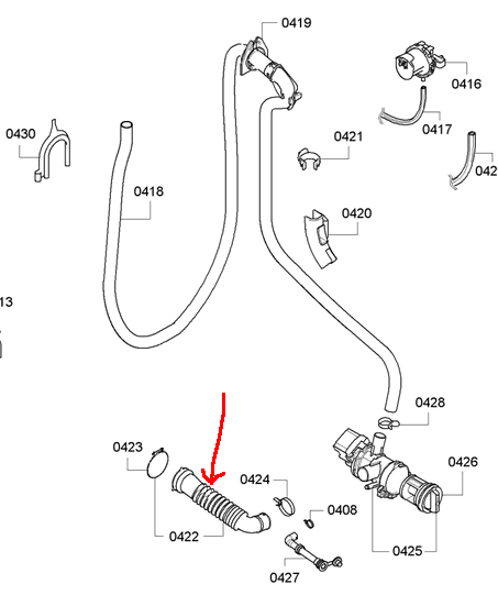

Ich habe hier eine BOSCH Avantixx 7 VarioPerfect, die plötzlich mit
einem Fehler E18 den Dienst quittiert und das Wasser nicht mehr abpumpt.
Das Flusensieb ist sauber, der Ablauf ist frei:
https://www.youtube.com/watch?v=ewUgxL7fiz4
Das hier habe ich auch gelesen:
Beitrag "Waschmaschine pumpt manchmal nicht ab - wie Fehler finden?"
Das Pumpenrad hinter dem Flusensieb dreht sich frei. Wenn man auf
Abpumpen geht, dreht es sich. Jetzt ist 'untenrum' alles wieder zu und
ich habe einen halben Liter Wasser in die Trommel gegeben.
Der Ablaufschlauch endet temporär im Waschbecken, aber beim Abpumpen
kommt nix.
Nun bin ich mit meinem Latein vorerst am Ende.
Ist der halbe Liter zu wenig?
Sitzt zwischen Trommel und Pumpe noch ein Ventil?
Kann die Pumpe kaputt sein, obwohl sie sich dreht?
Wieso wird bei einer entleerten Maschine trotzdem das Abpumpen gestartet
und endet nicht selbständig?
Vielen Dank im Voraus für sachdienliche Hinweise!

Um welches Gerät es sich handelt.
Irgend ein Rückschlagventil o.ä. gibt es bei deiner Maschine im Ablauf
nicht.
Ein Klassiker: Socke hat sich zwischen Bottich und Trommel gemogelt, und
die steckt nun im Schlauch vor der Ablaufpumpe, also zwischen Bottich
und Pumpe.

Du bist mein Held!
Die gezeigten Teile hatten es nicht durch 0424 geschafft...
