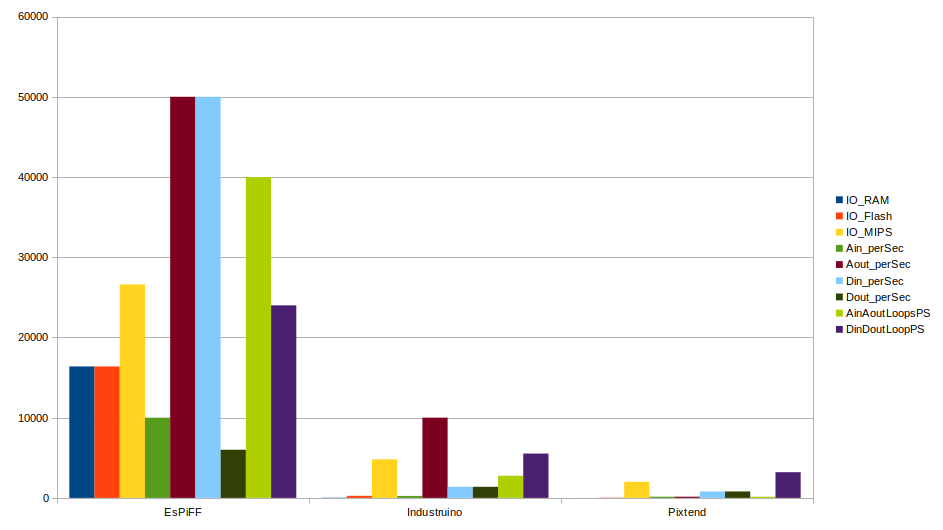

Hallo SPS Interessierte,
wir haben einen Vergleich unserer EsPiFF-PLC mit 2 Vertretern aus dem
Arduino-SPS Lager(Industruino, Opta), sowie einen Vertreter aus dem
Raspberry Pi Lager (Pixtend) durchgeführt, und insbesondere auf die
erzielbare Zykluszeit geachtet.Der gesamt Artikel ist (in englisch) auf
der EsPiFF github Seite
https://github.com/MDCservice/EsPiFF/tree/main/examples/EsPiFF-PLC.
Die EsPiFF-PLC kostet deutlich weniger als die Konkurrenten, ist
komplett Open Source, bietet mit 4 analogen Ausgängen (sowohl 0-10V,
also auch 4 - 20mA) mehr analog Ausgänge als die Konkurrenz, und ist vor
allem deutlich schneller bei analogen oder digitalen Schleifen. Das
bezieht sich auf Industruino und Pixtend, da es für den Arduino Opta
noch keine Erfahrung gibt. Interessant finde ich, wie langsam
Industruino als auch Pixtend bei Regelschleifen sind.

Fazit: die EsPiFF-PLC kann analoge Regelschleifen mit 4 analogen
Eingängen, die zur gleichen Zeit mit bis zu 1000 mal pro Sekunde
gesampled werden, mit 4 analogen Ausgägngen, die zur gleichen Zeit mit
bis zu 1000 mal pro Sekunde gesetzt werden, berechnen. Die Pixtend kann
dies nur 10-40 mal pro Sekunde, der Industruino max. 240 mal pro
Sekunde. Die analogen Eingänge vom Industruino werden nacheinader
gelesen, mehr Eingänge lesen verlangsamt das Ganz entsprechend. Die
EsPiFF-PLC liest immer alle ADCs gleichzeitig, wodurch der
Geschwindigkeitsvorteil nochmal anwächst.
Bei digitalen Regelschleifen ist der Geschwindigkeitsunterschied nochmal
deutlich größer: Die analogen Eingänge sind Tiefpass-gefiltert, und
limitieren so die Bandbreite. Die digitalen Eingänge der EsPiFF-PLC
gehen bis 50 kHz, die Ausgänge bis 6 kHz. Die angehängte Grafik zeigt,
um wie viel schneller die EsPiFF-PLC gegenüber Industruino und Pixtend
ist.
