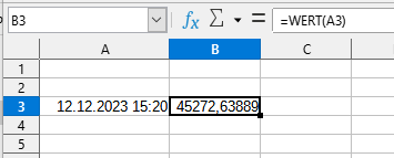

von Tippgeber (Gast)
Nimm einfach =wert(a1), das wandelt "01.01.2013 01:30" in 41275,0625.
Der Vorkomma-Wert ist in Tagen seit dem ~1.1.1900, der Nachkomma-Wert
mal 24 ergibt die laufende Stunde des Tages. Das kannst Du dann mit
ganzzahl(a1) oder  A1-ganzzahl(a1)  weiter in eine passende fortlaufende
Zahl umrechnen.

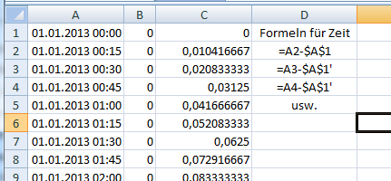

von Klaus R. (klara)
über die konkrete ich mußte zunächst etwas nachdenken. Na ja, mit Libre
Office Calc (oder Excel) geht es ja ganz einfach. Siehe Anhang.
mfg Klaus

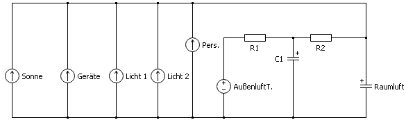

Ich hätte mal wieder eine Frage. Ich habe die Widerstände und die
Kondensatoren berechnet, aber diese haben irgendwie keinen Einfluss auf
die Spannung an dem Kondensator der Innentemperatur.
Ich möchte ja die eigentlichen Werte mit den Werte für das Netzwerk
vergleichen. Die gemessen Werte bewegen sich von 20°C-30°C.
Die Spannung am Kondensator steigt. Aber sie ändert sich nicht, egal ob
ich den Wert der Widerstände oder der Kondensatoren ändere :)
Weiß jemand vielleicht woran das liegen kann?
Zeig doch mal die komplette Simulation. Deine Schematic ist
unvollständig.
mfg klaus
