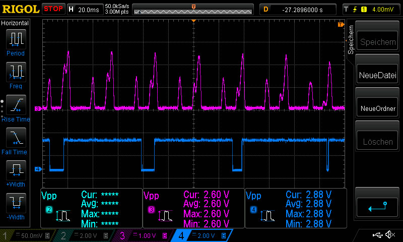

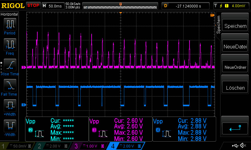

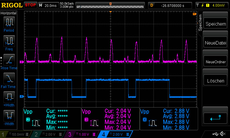

Meine Kenntnisse mit LTSpice gehen noch nicht soweit das ich mit ner

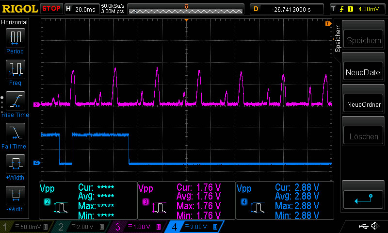

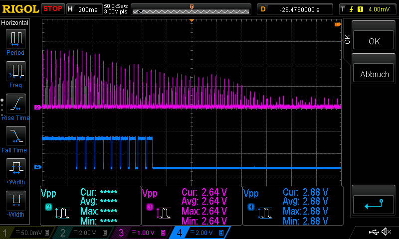

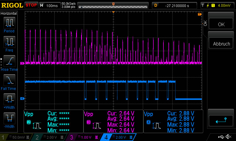

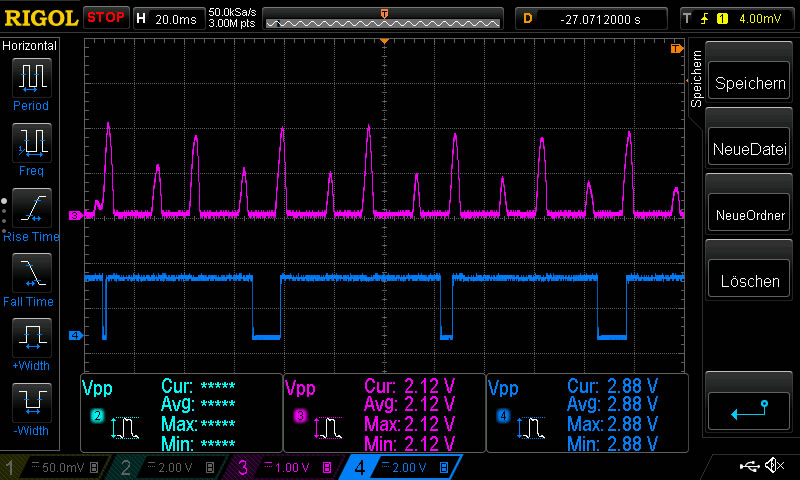

Wechselspannungsquelle das Tonabnehmersignal (siehe Bilder) so nachbauen
könnte.
Saite anschlagen, gleichzeitig noch an Potis, auf dem recht vollen und
damit Störanfälligem Breadboard, drehen ist nicht wirklich ideal...
Die Saitenanschläge auf dem Oszi sind auch recht schwer für einen
bestimmten Wert reproduzierbar - überhaupt nicht zu vergleichen mit
Spiel über einen angeschlossenem AMP.
In wieweit Pegelspitzen (LiLa) durch Oberwellen zusätzlich eine Rolle
spielen ist noch nicht ganz klar, die Spikes sind im Signal aber
zumindest zu sehen. Ließe sich aber mit entsprechend steilen Filtern in
LTSpice auch einfacher testen.
Blau ist das Triggersignal vom NE 555 Ausgang.
Das sollte eigentlich ohne Unterbrechung ab dem ersten Spike auf HIGH
stehen und erst bei ganz niedrigem Pegel auf LOW gehen...

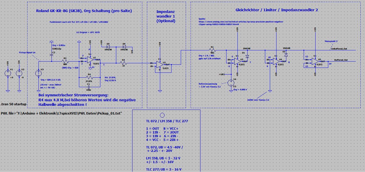

Die Grundlegende Idee war erstmal einzelne Saitenanschläge vernünftig zu
erkennen und per µC weiterverarbeiten zu können.
Mein bisheriger Ansatz war zumindest für die Signalaufbereitung rein
Analog:
Verstärken => Gleichrichter / Limiter => Filtern (fehlt noch) => Re
Trigger (zZ mit NE 555 mit Retrigger funktion)=> µC. Die
Retriggerschaltung findet sich hier :
http://www.pegons-web.de/555grund.html#ntrig2g
Grundsätzlich funktioniert das Triggern bereits mit Ausgabe von
MidiNoteON / Off über den µC - wären da nicht die Fehltrigger durch die
Pegelschwankungen im Signal in Verbindung mit den nur sehr begrenzt
einstellbaren Triggerschwellen vom NE 555 ...

Vielleicht hat ja noch jemand anhand der Signal Screenshots (Saite ist
dabei nur 1 x angeschlagen) andere / bessere Vorschläge für eine
Anschlagserkennung ?

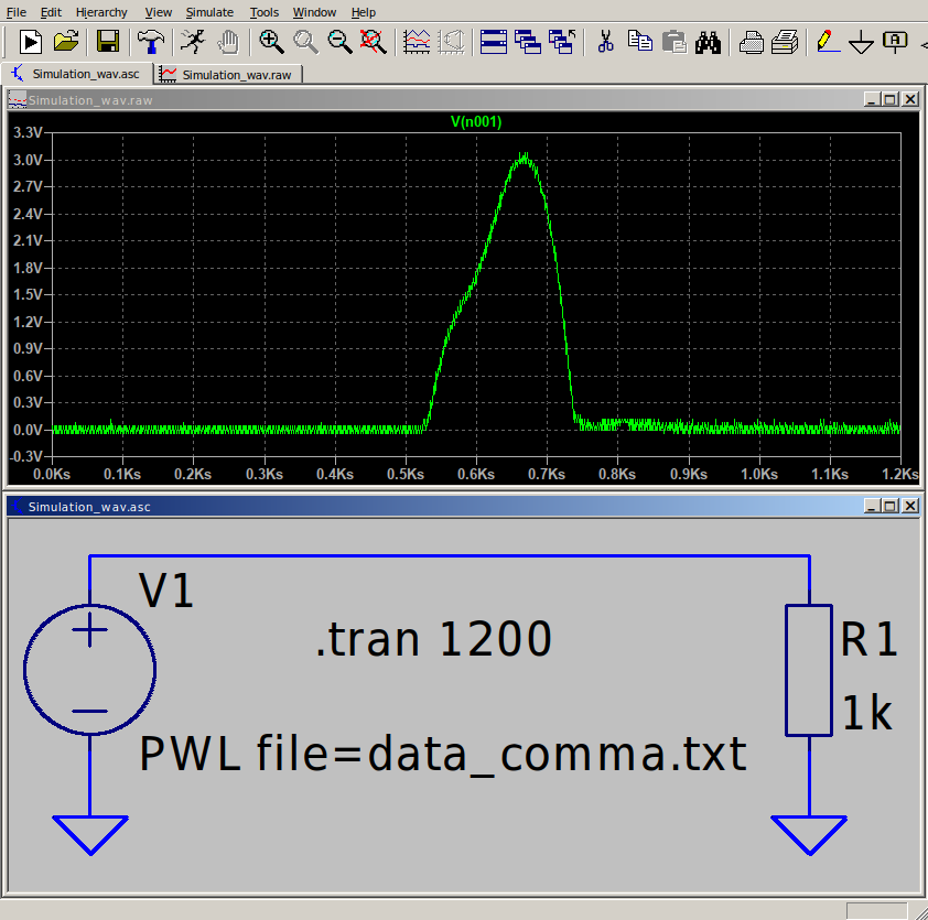

> Das Oszisignal als PWL Datei funktioniert inzwischen.
Da hatte ich mich dann doch zu früh gefreut...
Mir ist aufgefallen das der Pegel den LTSpice anzeigt nicht mit dem
Oszisignal (getestet mit 2ms  5ms  10ms  20ms  50ms) überein
stimmt...
Mir ist nicht klar woran das liegt. - Fehlen noch weitere Parameter /
Fehler beim Umwandeln in txt Datei ?
Das Oszisignal wurde als .csv Datei gespeichert und mittels Notepad
(nicht Notepad++) in .txt umgewandelt (siehe Anhang), dann in Spice als
PWL File eingefügt (wie in der Anleitung von Analog Devices).
Um das Signal derzeit mit dem richtigen Pegel angezeigt zu bekommen muss
.tran schon auf etwa 1000 stehen - dann passt der zeitliche Verlauf
natürlich nicht mehr...
Wav Datei als Alternative scheidet leider aus, da der Pegel bei etwa 3 V
liegt.
Würde mich über weitere Tipps freuen !
Grüsse
von Bernd (Gast)
Die X-Achse ist die Zeit.
In der Datei 'H_einzelner_Anschlag_2ms.txt' stehen dort ganzzahlige
Werte, die von LTSpice als Sekunden interpretiert werden.

von stingray05 (Gast)
Hi Bernd,
wie müsste denn dann das Zahlen Format in der text Datei aussehen damit
mir LSpice zb statt mit .tran 1000, mit .tran 1 die richtigen Werte
anzeigt ?
zB Anstelle von 0 bis 1199 dann 0.000000 - 0.001199 ?
Grüsse

funktioniert so leider nur dann wenn ich Draft1.asc direkt mit LTSpice
öffne.
Sobald ich die vorher speichere und dann öffne kommt "V1: could not open
wavefile: h_Saite_002.wav"...
Das gleiche passiert wenn ich Draft1 in einer vorhandenen Schaltung
verwende (siehe Anhang).
In welchem Ordner muss die Draft1.asc liegen ?
Wenn ich anstelle von "wavefile=H_Saite_002.wav" dann den direkten Pfad
PWL:"F:\Arduino + Elektronik\LTspiceXVII\PWL Daten\H_Saite_002.wav"
verwende, bekomme ich in der Draft 1 und in meiner Schaltung wieder
"missing time points in PWL source V1 bzw V3"...
Dasselbe passiet auch wenn ich nicht die Draft1.asc verwende, sondern
nur eine Spannungsquelle (zB V3) und dort meine H_Saite_002.wav als PWL
Datei
einbinde...
wer kann helfen ?
Grüsse
von Gerald K. (geku)
Wenn wave= keinen Pfad enthält, dann sollte die WAV-Datei im gleichen
Verzeichnis wie die ASC-Datei liegen.
Danke Gerald K.,
das war genau der richtige Tipp !
Scheint soweit zu funktionieren...- allerdings dauert die Simulation
ewig.
Gibts ne möglichkeit die deutlich zu beschleunigen ?
