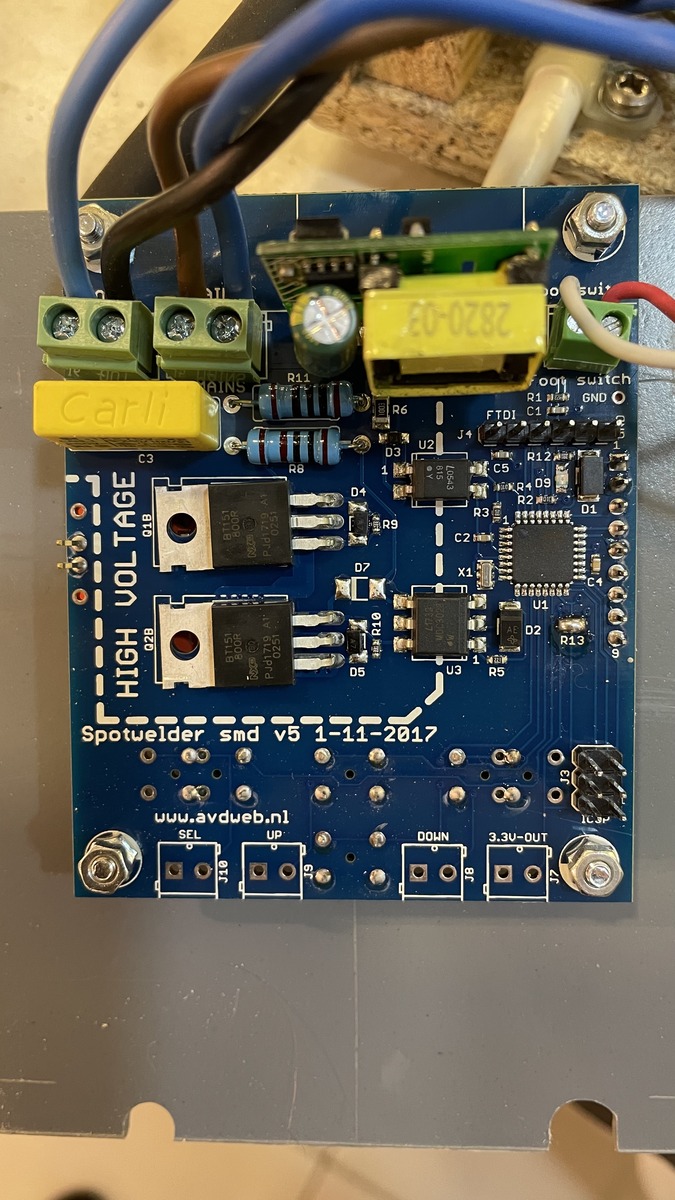

von Toxic (Gast)
InterWebz schrieb:
> Gerät freuen(<200€).
Wenn du bereit bist so um 150€ auszugeben,probier es damit:
Der Entwickler ist Deutscher und kannst ihn direkt ansprechen..
Der Aufbau ist gut und ueber das Display kann man verschiedene
Einstellungen vornehmen.Der Typ verkauft seinen Spotty seit Jahren und
wird auch staendig weiterentwickelt
https://malectrics.eu/
https://malectrics.eu/arduino-spot-welder-quick-start-guide-v4-de/
Du kannst auch nur die Platinen bestellen und sie selbst bestuecken.Die
Quell-Software stellt er auch zur Verfuegung (zumindest war dies noch
vor einigen Monaten der Fall).Dies duerfte den Preis auf vielleicht 50€
druecken.
Dennoch:ich denke ,dass das komplette Geraet sein Geld wert ist.
Ich hab mir meinen eigenen Spotty entworfen,welcher mich mit allem drum
und dran etwa 30€ gekostet hat.Ich kann aus Efahrung sagen,dass der
Programmier-Entwicklungsaufwand hoch ist - je nachdem wieviele
Funktionen man implementieren moechte.
Aufjedenfall ist Malectrics Spottyversion wesentlich komfortabler als
die meisten Chinaentwicklungen und auch Werkstatttauglich

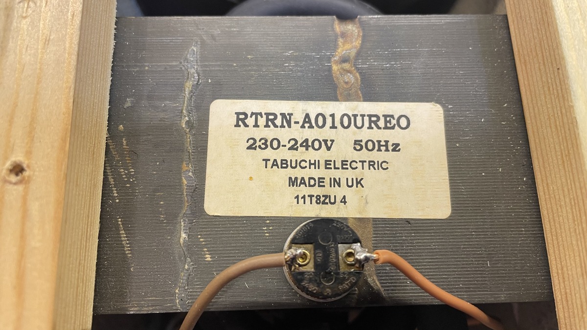

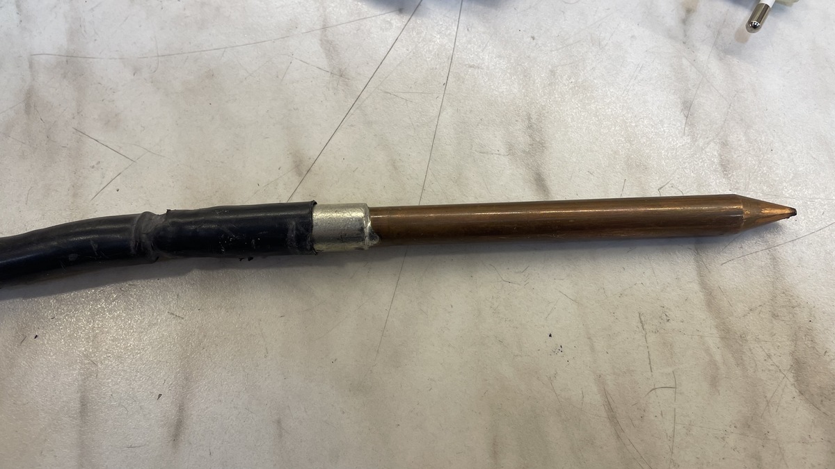

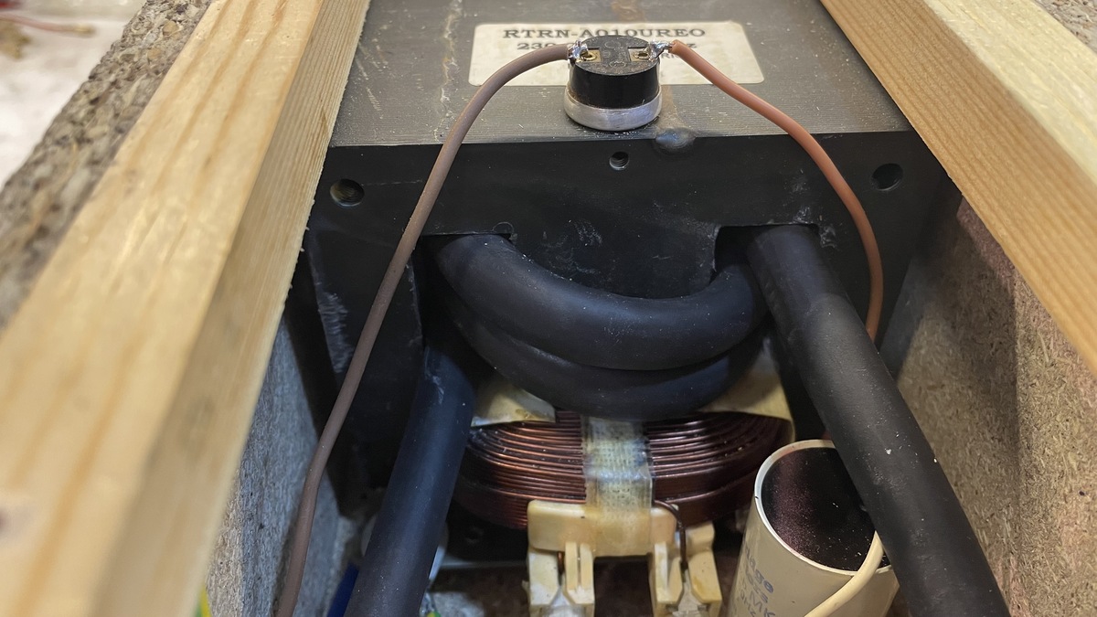

von Thomas R. (thomasr)
Aus einem Mikrowellentrafo und CN Steuerung gebaut. Funktioniert seit
Jahren gut. Das größte Problem war die Verbindung der 35mm²
Schweißleitungen mit den massiven Kupferlektroden.

von Old P. (Firma: nix) (old-papa)
Toxic schrieb:
Das Zeugs von Malectics ist sehr gut, meinen habe ich auch damit gebaut.
<<< Beitrag "Old-Papa hebt ab - noch ein Punkter" >>>
Funktoniert bis heute mit dem selben Akku, musste bisher so 4-5x laden,
ca. 2000 bis 5000 Punkte habe ich damit schon gesetzt (aber nie
gezählt).
Meistens Akkufahen, gelegentlich auch auch mal Edelstahl bis 0,5mm
Mein Bastelkumpel hat so eine Billigschachtel mit eingebautem LiPo, die
hat bisher auch funktioniert.
Old-Papa
von Werkzeugfetischist (Gast)
Ich hatte das mit Mikrowellentrafo mal als Thema für ein FH-Projekt
durchführen können.
Im Anhang mal der technische Teil der Präsentation.
(Hatten auch ein BWLer-Team dabei mit theoretischer Firmengründung...)
Wir mussten für den Dozenten sogar ne Gefährdungsbeurteilung machen und
deswegen Maßnahmen wie Temperaturüberwachung, Temperatursicherung,
Lüfter, Watchdog usw umsetzen.
Fazit ist leider dass das Ding so zu wenig Bums hat.
Zwar ist die Idee mit der Werkzeugkiste super praktisch, aber durch
Kabelschuhe/Schraubverbinder/Stecker/Leitungslänge geht im Endeffekt zu
viel Energie verloren, bzw. der Übergangswiderstand ist zu groß und es
fließt zu wenig Strom, ca. 700A RMS
(Subjektives empfinden nach dem Versuch damit zu schweißen, für
ausreichend gute Verbindungen mussten Zeiten im 0,5...1,5
Sekundenbereich gewählt werden was dazu führte dass die Schweißstellen
sichtbar zu heiß wurden, glühten)
Auch hatten wir so nen unnötig großen Arduino mit Touchdisplay, da die
anderen im Team programmierten und sich so mit auf die
Wiederholungsprüfung Informatik vorbereiten konnten.
Heute würde ich entweder zwei Trafos parallel nehmen oder nur das Kabel
direkt durchführen und die Elektroden anlöten. So steht das Ding leider
ungenutzt im Keller meiner Eltern, wenn ich mal was punkten muss nehme
ich 2 je 2F Car-HiFi Kondensator, lade die je nach Bedarf und schalte
sie mit einem alten schweren Motorschütz (3 Phasen parallel), da hat
dann auch ein 25mm² 2x50cm gut funktioniert, das hatte ich vorher schon
als Provisorium.
Hier noch eine andere tolle Umsetzung aus dem Forum:
Beitrag "Punktschweissgerät mit MOT"

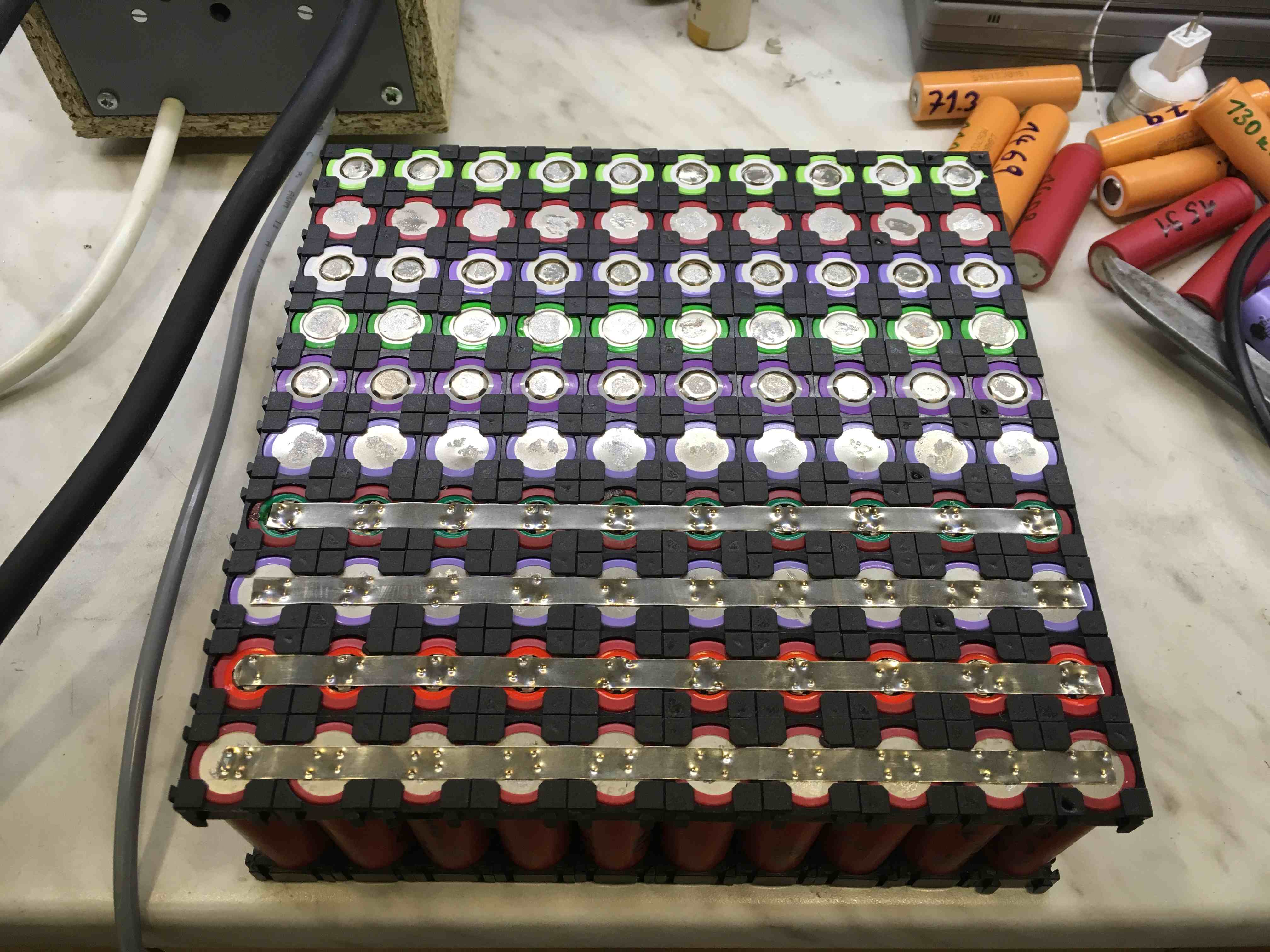

Nun, ich noch mal...
Ich habe ja schon den einen oder anderen Punkter gebaut und auch welche
restauriert.
So richtig für Männerbleche (z. B. 2x 3mm) reicht meine große Zange, die
laut Typenschild 8000A bei ca. 2,7V AC macht. (AC im Leerlauf)
Meine Eigenbaumaschine (hier im Forum ausführlich vorgestellt) macht so
etwa 2500A bei ca. 3-4V AC (AC im Leerlauf) Das hat schon gelegentlich
für ca. 2x 2,5mm gereicht.
Beide kann ich von 0,1 bis etwa 3 Sekunden einstellen, meine Eigenbau
sogar mit Vorimpuls bis 500ms
Mein jetziger kleiner Akkupunkter (Link oben) macht laut Eigenmessung
etwa 600-900A bei ca. 11V DC (im Leerlauf).
Damit geht 2x 0,5mm gerade noch gut, drüber klebt das nur. Eingestellt
für Akkus etwa 10-15ms max. geht bis ca. 150ms.
Doch das ist nur die halbe Wahrheit.

Hier das Innenleben meines Schweißgerätes.
Der Trafo stammt von einer gewöhnlichen Mikrowelle und wurde brutal (mit
einer Metallsäge) seiner Sekundärwicklung beraubt. In die Aussparungen
im Joch passen dann entsprechend viele Windungen anständiger
Schweißleitung. Ich habe 16mm², 25mm² und 35mm² probiert: am besten geht
es mit dem 35mm². Die Kupferspitzen sind massiv mit angedrehten Spitzen.
Der Übergang von den Spitzen zur Leitung ist etwas tricky:
Pressverbinder für 35mm² auf der einen Seite, passend abgedrehte
Elektrode auf der anderen und dort verlötet. Damit leider nicht
austauschbar. Die Hitzeentwicklung bei längerem Gebrauch (siehe
Beispielbild) ist schon unangenehm und erfordert dann "Überzieher" aus
einem passenden Schlauchstück.
Die Steuerung gab es mal von einem Tüftler aus den Niederlanden fertig
zu kaufen. Sollte aber auch andere im Netz geben.
https://avdweb.nl/popular/spotwelder/spot-welder-controller-with-tft-display
Der Lüfter war noch nie in Aktion, der Trafo wird nur handwarm.
> es mit dem 35mm².
Wenn die Kabel zu dick oder zu viele Windungen, fährt man den Kern in
die Sättigung. Dann steigen nur noch Verluste (wird warm), das wars.
2 bis 4 aus 35qmm sind gut machbar.
Genau diese (Vorgängerversion) habe ich in meinem größeren Eigenbau
benutzt. Funktioniert prima.
