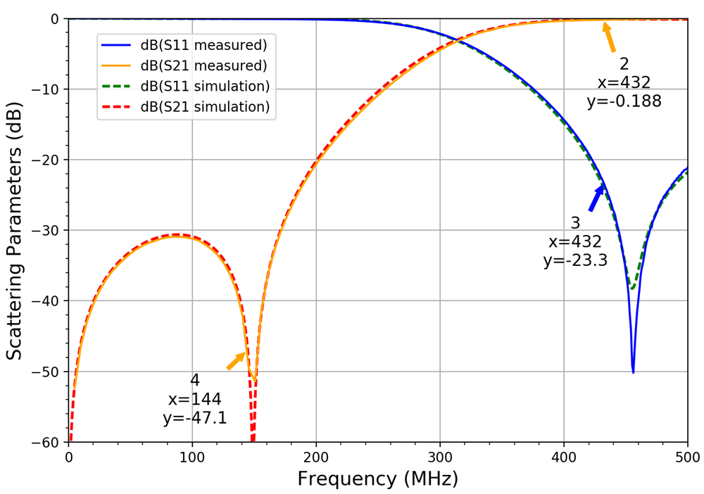

Kondensatoren:
Bei diesen Frequenzen passt es nach meiner Erfahrung mit "normalen" SMD
Kondensatoren, hier ein Beispiel einer Bastelei mit 432 MHz Hochpass:
https://muehlhaus.com/support/ham/hpf432
Am Ende der Seite ist auch eine Berechnung bezüglich Spannungsfestigkeit
bei 1W Leistung am Eingang.

Bei meinen Kundenprojekten simulieren wir mit den S-Parametern der
konkreten SMD-Spulen, weil die Werte wegen der Eigenresonanz oft über
den DC-Nennwerten liegen. Murata usw stellen gute zuverlässige
S-Parameter zur Verfügung.

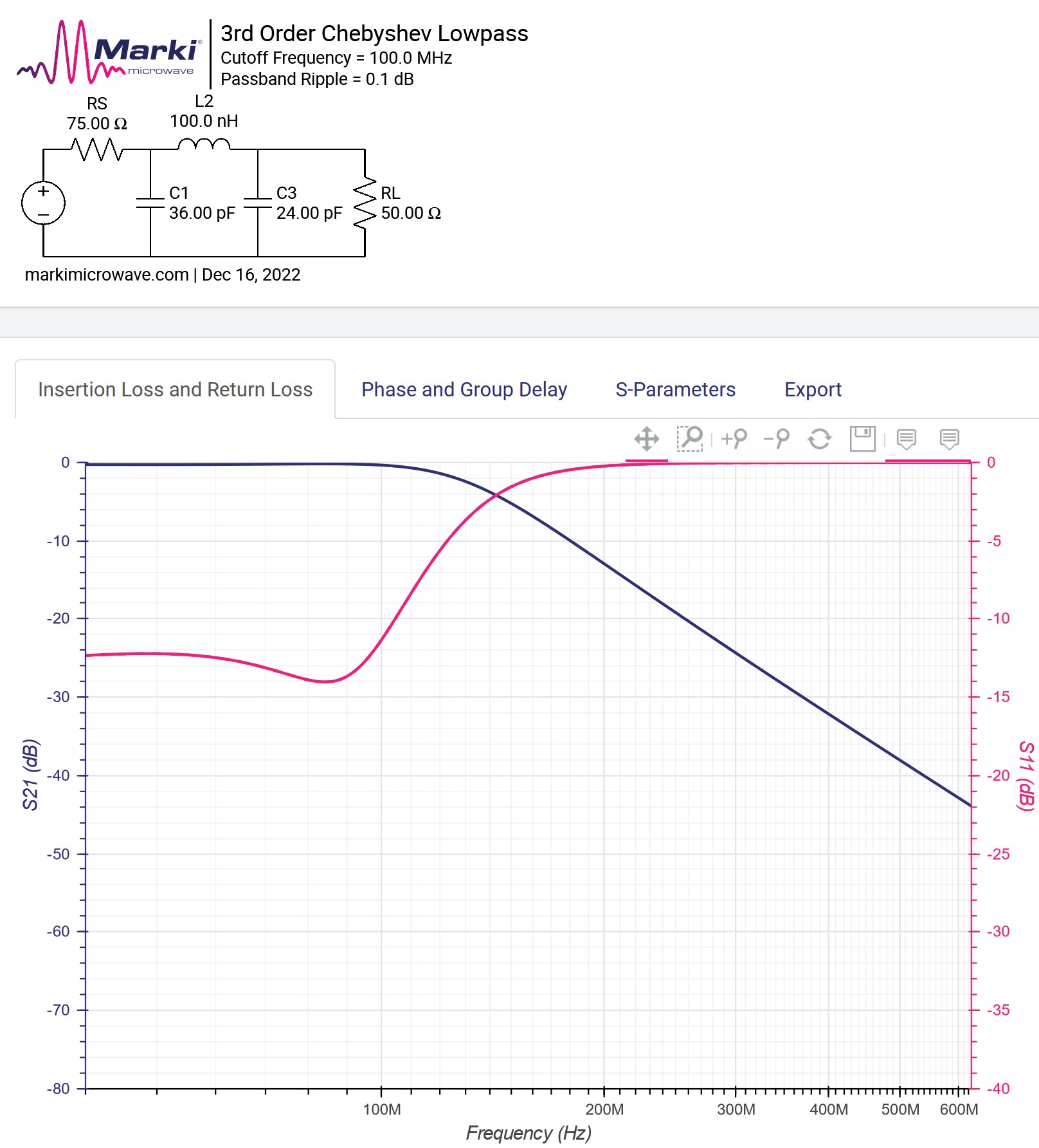

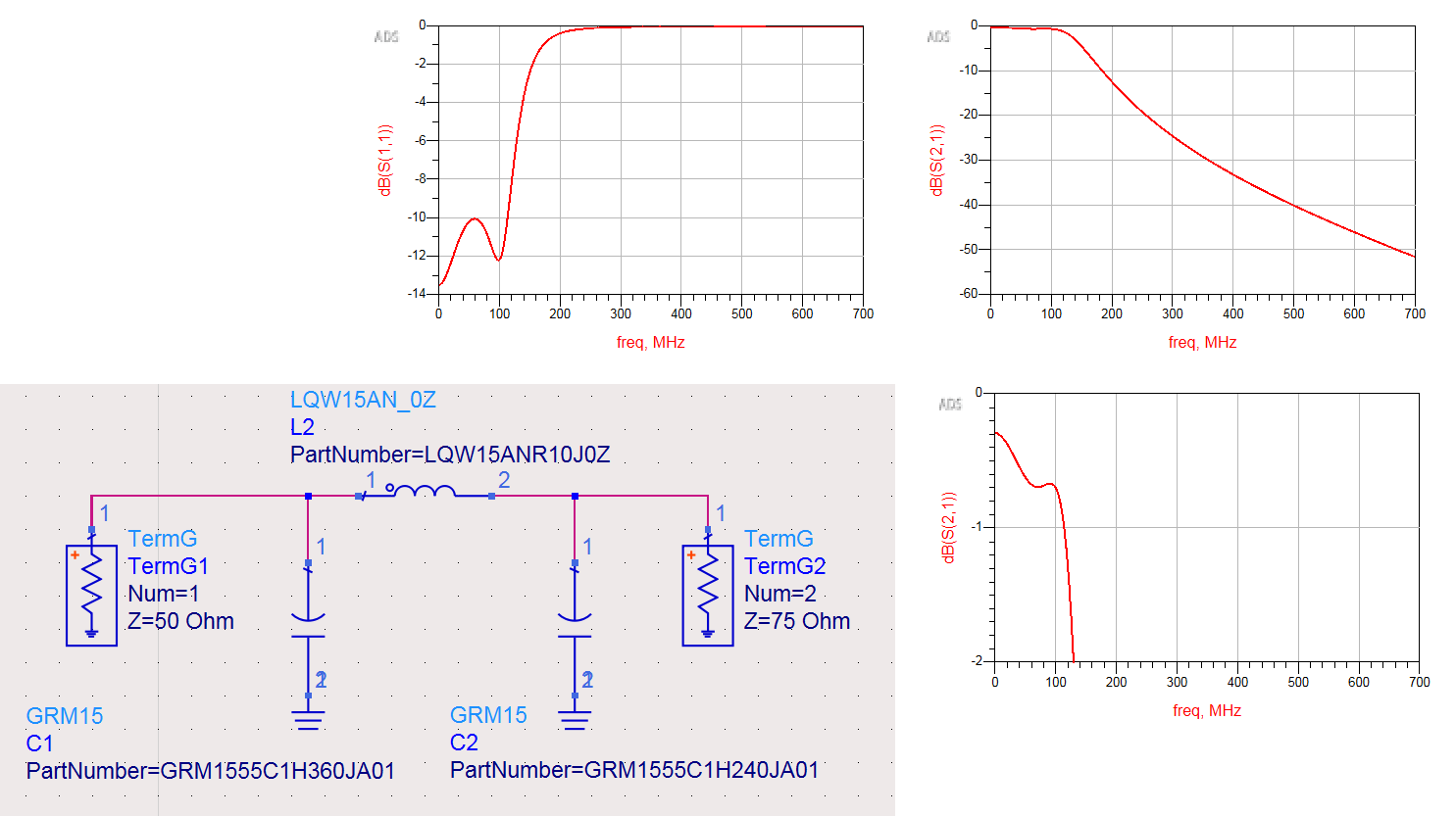

von Luky S. (luky)
Die Quelle (im Prinzip ein Videoverstärker) hat 75Ohm Ausgangsimpedanz,
die 50R Eingangsimpedanz ist real eine SMA Buchse mit Koaxkabel zur
Auswerteschaltung.

von Simulant (Gast)
> Auswerteschaltung.
Prima, so kann man konkret antworten.

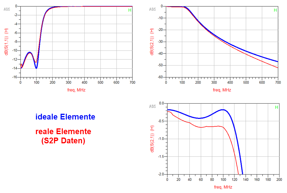

Ich habe dir deine Schaltung mit "realen" Murata-Bauteilen incl.
Verlusten und Eigenresonanz gerechnet, siehe Anhang
von Simulant (Gast)
Anstelle der Typencodes in der Simulation kannst du diese nehmen, die
sind alle lieferbar:
36pF in 0402: GRM1555C1H360JA01D
24pF in 0402: GRM1555C1H240GA01D
100nH in 0402: LQW15ANR10J0Z

von Simulant (Gast)
Zum Glück hat auch Würth die Modelle (*.s2p) auf der Webseite. Ich habe
jetzt nur schnell die Spule getauscht in deine 744761210GA, weil ich die
für das kritischere Bauteil halte.
Ergebnisse sind fast identisch zur Murata-Spule, das kann man also so
machen. Im Layout sollte es auch keine Überraschungen geben bei diesen
Bauteilwerten, das sieht alles gutmütig aus.
Viel Erfolg!

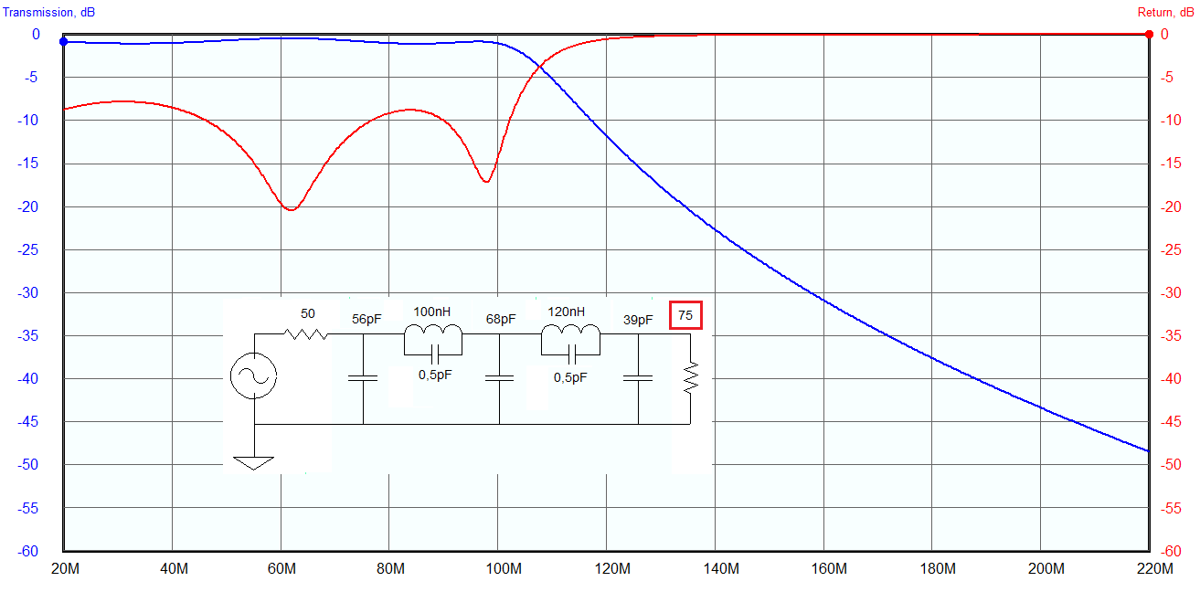

von HST (Gast)
Generell sind bei so breitbandigen Filtern die Güten der Bauteile und
auch der Einfluss der Eigenresonanzen der Induktivitäten relativ
unkritisch. Auch Abweichungen der Bauteilewerte haben nur geringe
Auswirkungen (bei schmalbandigen Bandfiltern ist das natürlich viel
kritischer).

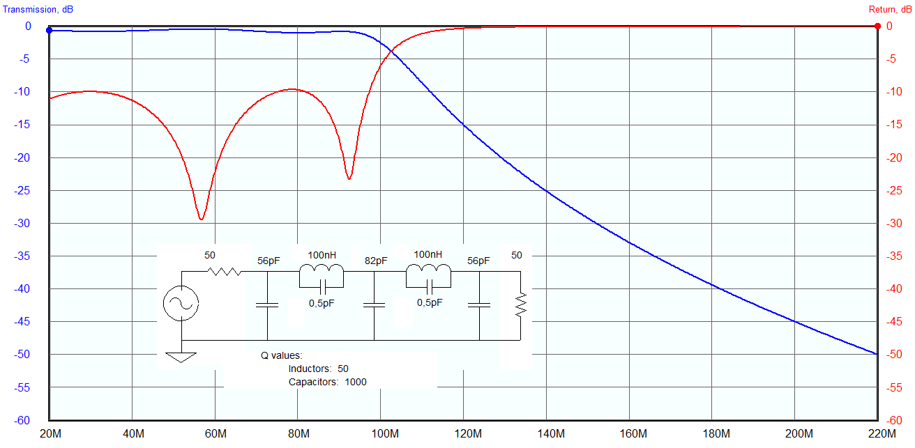

Anbei ein Modell (mit "Elsie" erstellt), bei dem von den exakten Werten
zugunsten von Normwerten abgewichen wurde. Außerdem wurde die Spulengüte
mit nur 50 angesetzt plus einer recht hoch angesetzten Eigenkapazität
von 0,5pF (--> SRF=700MHz).
MfG,  Horst
von HST (Gast)
Sorry, hatte übersehen, dass von 50 auf 75 Ohm transformiert werden
soll. Das Modell ist dann ja nur Makulatur. Ansonsten gilt natürlich die
Gutmütigkeit solch breiter Filter.

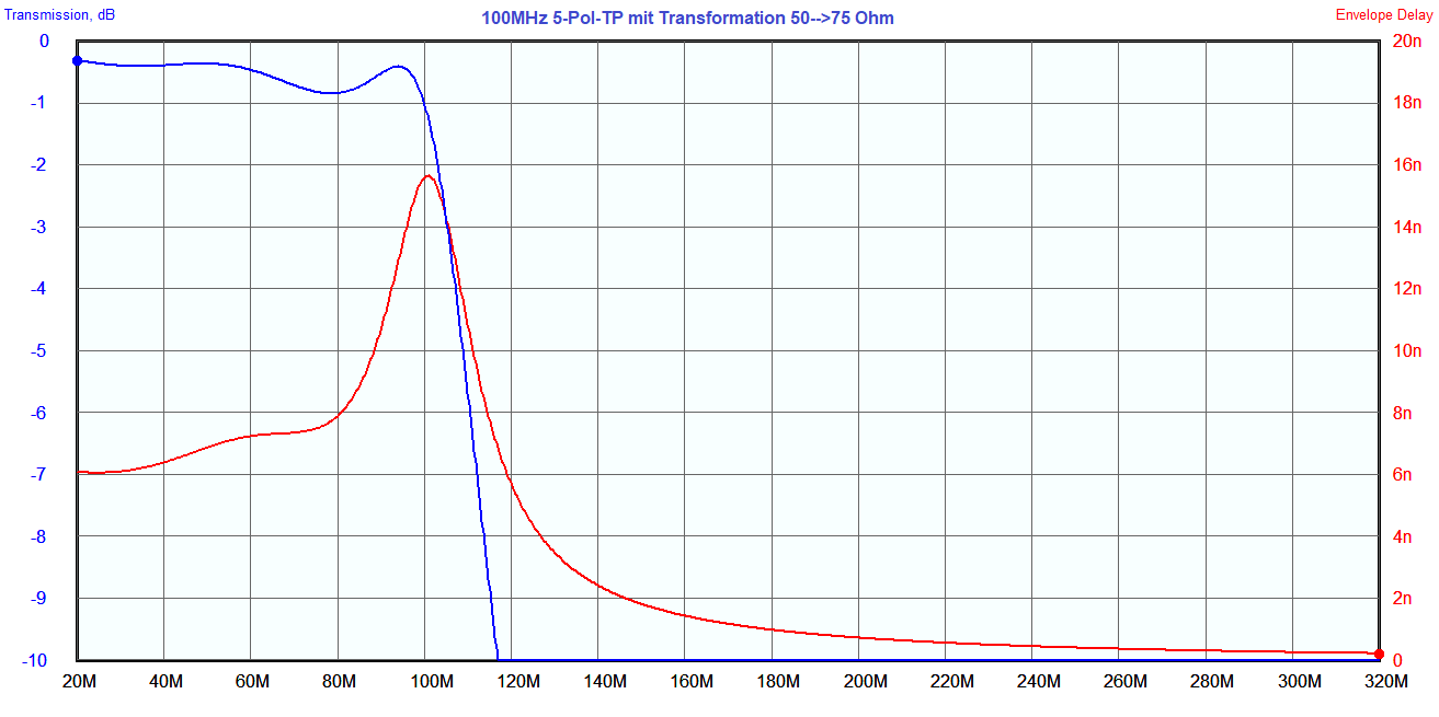

von HST (Gast)
Hab's nicht lassen können - hier die 50-->75 Version.
S11 ist ein kleines bisschen schlechter, aber es ist aber immerhin ein
5-Polfilter.

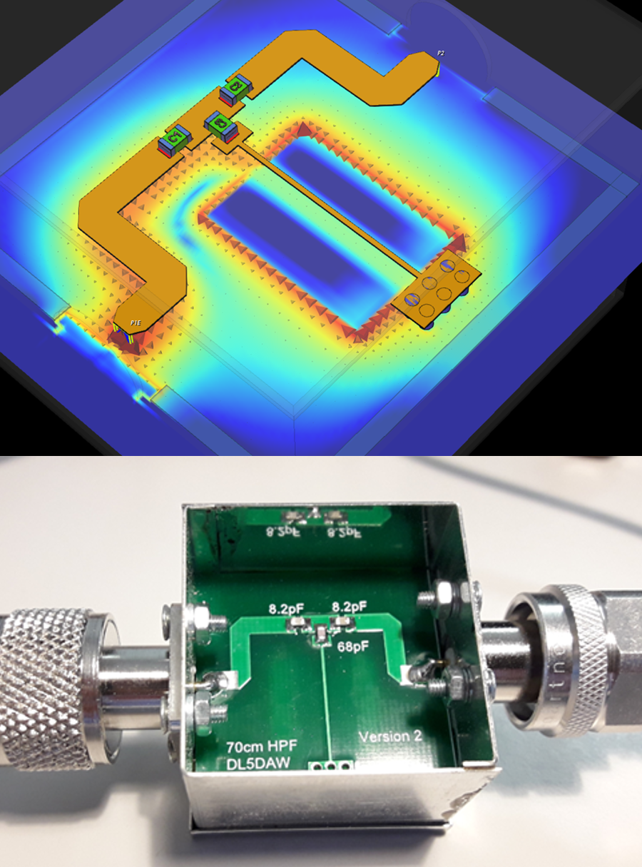

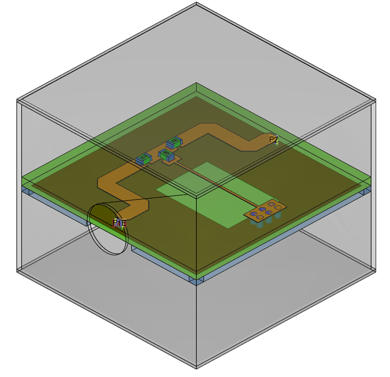

von Simulant (Gast)
HST schrieb:
> Hier muss man hauptsächlich auf ein gutes Layout achten
> (Massefläche usw.), damit es keine Dämpfungseinbrüche im Sperrbereich
> gibt. Und die sind leider kaum zu simulieren.
Doch, mit den richtigen Simulatoren geht das schon. Oben hatte ich ein
Beispiel eines Hochpass verlinkt, wo die Induktivitäten komplett als
Layoutelemente realisiert waren. Messung und Simulation (EM-Simulation +
S2P der Bauteile) passen sehr gut, wenn man alles (in dem Fall auch das
Gehäuse) berücksichtigt.
Christoph db1uq K. schrieb:
> Wie wäre es mit einem rein mechanischen Aufbau aus Messingrohr?
Das Hauptziel des scheint hier die Transformation von 50 auf 75 Ohm
mittels Pi-Glied zu sein, nicht die Tiefpassfunktion. Mit den drei
SMD-Bauteilen für insgesamt 50 Cent ist das gut gelöst, mehr Aufwand
wäre dann nicht nötig.
von HST (Gast)
Überzeugende Bilder, aber leider hat nicht jeder solche Tools. Ich auch
nicht. Allerdings dürfte der Aufwand z.B. bei mehreren Luft- oder
Ringkernspulen doch schon sehr hoch und etwas unsicherer werden.
Wenn das der Fall sein sollte, geht's sogar noch einfacher, siehe Bild.
Aber jetzt reicht es wohl, war mal wieder eine hübsche Übung.
MfG, Horst

von HST (Gast)
Dergute W. schrieb:
> * Eine breitbandige Anpassung per LC ist nicht moeglich, kannst du mit
> entsprechender Welligkeit im Durchlass leben, oder doch eher
> Widerstandsanpassung wie von db1uq vorgeschlagen.
Das geht durchaus, wie man oben beim 5-Pol TP-Filter sehen kann. Die
Welligkeit über den gesamten Durchlassbereich ist <1db, wobei das Filter
noch nicht optimiert ist. Die Gruppenlaufzeit-Verzerrung ist <10nsec
(GLZ 6nsec bis max. <16nsec am Übergang zum Sperrbereich).
Ansonsten schließe ich mich deinen Ausführungen/Fragen voll an
