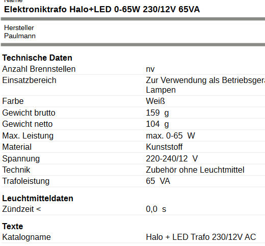

Ich habe mir gestern einen neuen Trafo für meine Halogen-Lampen gekauft,
weil der alte kaputt gegangen ist und keine Ausgangsspannung mehr
lieferte.
Es handelt sich dabei um dieses Produkt:
https://www.bauhaus.info/netzgeraete-trafos/paulmann-transformator/p/22729345
Leider leuchten die Halogenlampen nicht an dem Trafo. Mit dem Mulitmeter
habe ich die Sekundärspannung gemessen und festgestellt, dass nur 6V
anstelle der 11,5V rauskommen. Zuerst dachte ich, dass das Teil kaputt
sei. Ein Umtausch mit einem anderen Trafo ergab das gleiche Verhalten.
Warum gibt der Trafo nur 6V statt der angegebenen 11,6V aus?

In der Beschreibung steht bei Leistung 0-65 Watt, daher ging ich davon
aus, dass dieser Trafo keine "Mindestlast" benötigt. Bei den
Halogenlampen handelt es sich um neue Exemplare 12V-10W, die in einer
Fassung verbaut sind. Der Test mit dem Labortrafo hat ergeben, dass die
Lampen funktionieren. Und die Stromaufnahme, die am Labornetzteil
angezeigt wird, passt mit 0,85A pro Lampe. Zwei Lampen sollen an dem
neuen Trafo hängen.

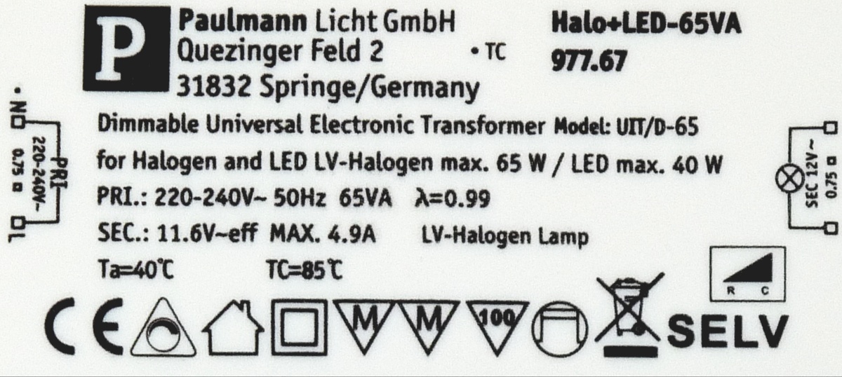

AC, es soll ja Wechselspannung ausgegeben werden. Sieht man jetzt nicht
auf der Homepage, aber auf dem Typenschild vom Trafo wird sekundärseitig
11,6V~  angezeigt, also Wechselstrom.

Die Angaben dort auf dem Bild stimmen genau mit dem überein, was ich
jetzt habe. Nur die Bauform ist jetzt etwas anders. Und im Inneren sind
jetzt mehr SMD-Bauteile als auf dem Bild im Link.

Bei der Angabe 11.6V~eff erkennt man auch das Wechselspannungssymbol
Am Sek.Anschluss ist's auch gut zu sehen.
Wechselstrom für LED? Die spinnen, die Rö.... Chinesen.

Wenn der elektronische Trafo den Typ einer mit 50Hz
amplitudenmodulierten 30-50kHz Wechselspannung liefert, dann müssen die
Eingangsdioden im Brückengleichrichter der Leds schnell genug sein,
Stichwort "reverse recovery time". Sind sie's nicht, dann passiert das
hier Beschriebene.

Wie groß ist die Abweichung bei der RMS-Messung mit Multimetern für
Sinusgrößen bei anderen Spannungs- und Stromformen, z.B. Rechteck? Mich
würde hier mal interessieren, wie man das berechnen könnte. Über das
Integral kann ich die Effektivwerte von Rechteck- oder Sinusimpulsen
berechnen.
Könnte ich, wenn ich beide Größen berechnet habe und gemeinsam in einem
Diagramm darstelle, auch Aufschluss über die Abweichung bekommen? Das
Multimeter rechnet wahrscheinlich mit SQRT(2). Würde das Multimeter auch
den Spitze-Spitze-Wert vom Rechtecksignal nehmen?
Und wäre die Abweichung dann wirklich 6V? mit 0,5-1,0V Abweichung bei
unterschiedlichen Kurvenformen könnte ich aus dem Bauch heraus
akzeptieren bei 12V, aber 6V erscheint mir auch da zu viel.
