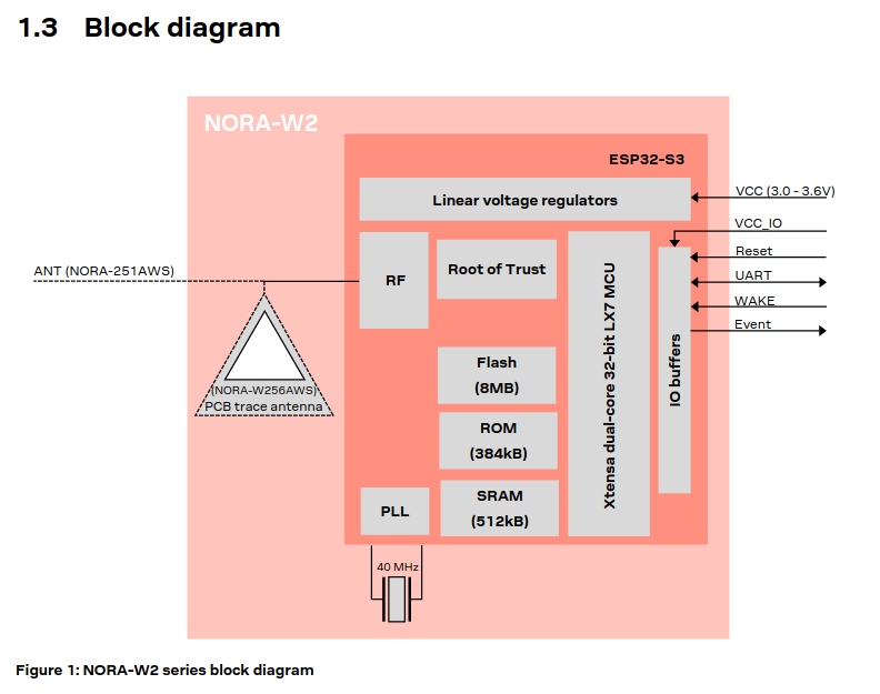

u-blox NORA-W2 – ESP32-Modul aus dem Hause ublox
Schon die Entscheidung, auf einen zweikernigen Xtensa LX7 zu setzen und ihm Bluetooth- und WLAN-Transmitter zur Seite zu stellen, illustriert klar auf welche Kundenschicht u-blox mit der NORA zielt. Im Datenblatt findet sich dann sogar die in Abbildung gezeigte Struktur, die die ESP32-S3-CPU klar benennt.
(Bildquelle: u-blox)
Die 10.4 x 14.3 mm großen Module sind in zwei Versionen verfügbar – der W251AWS hat keine interne Antenne, während der W256AWS eine auf einem ProAnt-Design basierende PCB-Antenne mitbringt. Mit Hunderterpreisen im Bereich von 6.60 bzw 6.63EUR ist der Preisunterschied zu anderen ESP32-Modulen geringer, als man auf den ersten Blick annehmen würde. Mit dem um 25 Euro erhältlichen Evaluationskit USB-NORA-W256AWS steht außerdem ein relativ preiswertes Testboard am Start.
