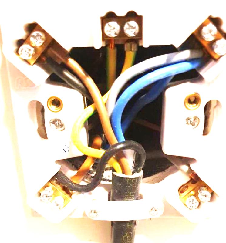

Hallo zusammen, ich habe bei einem Freund ein Kochfeld an eine vorhandene Herdanschlussdose angeschlossen. Das Kochfeld wird ja 2-phasig angeschlossen. An die dritte Phase möchte er nun noch 2 Schukosteckdosen angeschlossen haben. Zuerst dachte ich, gar kein Problem, es gibt sogar eine saubere Lösung für die Herdanschlussdose mit 2 Abgängen und Wago-Klemmen (von Merten). Jetzt ist mir aber eingefallen, dass der Herdanschluss gar nicht über einen RCD abgesichert ist. Leider ist die Verteilung ziemlich voll - umsortieren oder zusätzlicher RCD macht dort ziemlich Aufwand. Wäre ein Kleinverteiler (2TE) mit einem FI 30mA oder FI/LS 30mA/10A unter dem Kochfeld eine erlaubte und vernünftige Lösung?

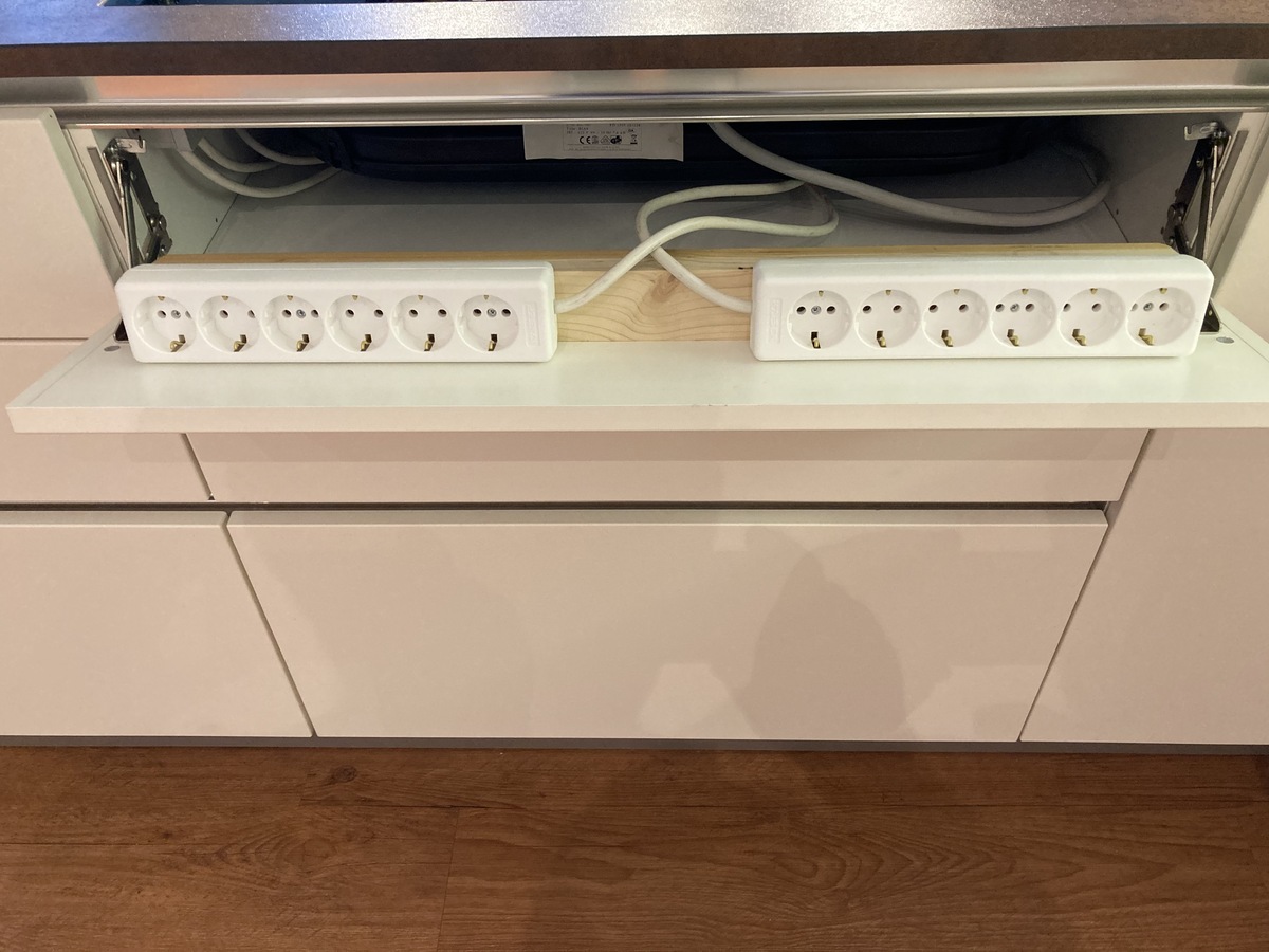

Klaus schrieb: > Na ja, der Verteiler kommt natürlich unter das Kochfeld, unsichtbar. Da > braucht man in der Regel eher weniger Steckdosen. Du hast seinen Vorschlag glaube ich nicht ganz verstanden? Das erspart die zusätzliche Leitungs- u. AP-Installation der beiden Steckdosen, wenn man da nicht laufend ran muß.
Die beiden Steckdosen kommen an die Möbel-Blende an der Küchenfront. Also da hin, wo bei Herd/Kochfeld-Kombinationen das Bedienfeld ist. Also nix mit Aufputz-Installation.

Klaus schrieb: > Die beiden Steckdosen kommen an die Möbel-Blende an der > Küchenfront. > Also da hin, wo bei Herd/Kochfeld-Kombinationen das Bedienfeld ist. > Also nix mit Aufputz-Installation. Wenns der WAF erlaubt: daneben einen UP-Verteiler mit 2TE für den FI.

Klaus schrieb: > Neenee, da vorne kommt wohl sogar eine "Designer-"Steckdose vom > Küchenbauer rein, niemals nicht so ein potthässliches Ding. Wegen der zwei Knöpfe?! Das ist ein gewöhnliches und modernes Schalterprogramm von Jung?! Klaus schrieb: > sondern auch meinen eigenen "MAF". Ich dachte du fragst für einen Freund? Klaus schrieb: > Jetzt ist mir aber eingefallen, dass der Herdanschluss gar nicht über > einen RCD abgesichert ist. > Leider ist die Verteilung ziemlich voll - umsortieren oder zusätzlicher > RCD macht dort ziemlich Aufwand. Ich fasse also zusammen: In die Bude kommen also nur super tolle Luxusdesignersteckdosen, die neue Küche kostet einen Haufen Kohle aber für einen Schlitz ist kein Geld da. Und der Zählerschrank aus den 70ern? Na der geht doch sicher noch 30 Jahre. Solche Murks-Baustellen kenne ich zur Genüge... Klaus schrieb: > Wäre ein 10A LSS gegenüber dem 16A LSS in der Verteilung wirklich > nicht selektiv? Sicher, dass du die Arbeiten ausführen kannst? Solche Fragen stellen nur Laien. PS: Ich hoffe du denkst dran, den LSS gegen einen 4 poligen zu tauschen. Sonst entspricht das sowieso nicht der VDE (N Überlastung). Aber da kräht eh kein Hahn danach, solange alles "chic" aussieht. Das ist ja das wichtigste...

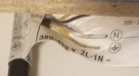

Klaus schrieb: > Das Kochfeld wird ja 2-phasig > angeschlossen. Kochfelder werden 3-phasig angeschlossen, es werden im Regelfall aber nur 2 Phasen benötigt. Die Dritte Phase ist für den Backofen. Klaus schrieb: > ich habe bei einem Freund ein Kochfeld an eine vorhandene > Herdanschlussdose angeschlossen. Das Kochfeld wird ja 2-phasig > angeschlossen. Grober Fehler, Du hast nicht geschrieben um welches Fabrikat und Modell es sich handelt. Es gibt auch Ausnahmen. Es gibt von Miele auch Koch-Fehler die brauchen 3 Phasen und Backöfen, die brauchen 3 Phasen mit je 32 A. Schau mal in die Profi Line von Miele. HolgerR

Holger R. schrieb: > Kochfelder werden 3-phasig angeschlossen, es werden im Regelfall aber > nur 2 Phasen benötigt. Die Dritte Phase ist für den Backofen. Reine Kochfelder werden 2Phasig angeschlossen. Man nimmt aber oft genug ein 5 poliges Kabel, weils billiger ist als ein 4 poliges und Isoliert eine Ader. Elektriker vom Fach schrieb: > Ungleichartige Belastung. Zugegeben ein äußerst seltener Fall in einem > Wohnhaus, anbei mal ein Extrembeispiel und ein wahrscheinlicheres. Hier > kannst du interaktiv spielen: spielt keine Rolle, denn in einer Hausverteilung hast du immer eine Ungleichmäßige Belastung. Zwar sollte man versuchen, die Verbraucher und Stromkreise so zu Sortieren, dass nicht alle Großverbraucher auf einer Phase hängen aber schlussendlich wäre auch das kein Problem. Wenn ein Elektriker vom Fach bei einem Drehstromanschluss von einer N Überlastung spricht, dann ist das durchaus bedenklich. Zur N Überlastung im Privathaushalt kann es nur kommen, wenn man statt der 3 Phasen nur 1 hat und dafür dann mehr als eine Leitung nimmt. Z.B. alle 3 Phasenleitungen des 5-poligen Kabels auf eine Phase, aber nur einen N belässt. So große induktive oder kapazitive Lasten hat man im Privathaushalt nicht, dass eine relevante cos-Phi Verschiebung auftreten könnte.

Christian B. schrieb: > Reine Kochfelder werden 2Phasig angeschlossen. Man nimmt aber oft genug > ein 5 poliges Kabel, weils billiger ist als ein 4 poliges und Isoliert > eine Ader. Im Anhang mal ein Beispiel, wo man auch alle 5 Adern verwendet hat. Ist ein BSH Kochfeld mit fest angeschlossenem Kabel. Mich hat's baff erstaunt dass so etwas erlaubt ist.

Klaus schrieb: > Christian B. schrieb: >> Reine Kochfelder werden 2Phasig angeschlossen. Man nimmt aber oft genug >> ein 5 poliges Kabel, weils billiger ist als ein 4 poliges und Isoliert >> eine Ader. > > Im Anhang mal ein Beispiel, wo man auch alle 5 Adern verwendet hat. > Ist ein BSH Kochfeld mit fest angeschlossenem Kabel. Mich hat's baff > erstaunt dass so etwas erlaubt ist. Gehts noch? Ein BSH??? Der Hersteller sagt was erlaubt ist!
Klaus schrieb: > Mich hat's baff > erstaunt dass so etwas erlaubt ist. wieso sollte es nicht erlaubt sein? Per se hätte ein 4 poliges Kabel genügt. normalerweise sind die aber teurer und schlechter verfügbar als 5 polige, deshalb kann man entweder eine Ader abschneiden, mit Schrumpfschlauch isolieren oder man klemmt sie eben zusätzlich an, entweder an N oder PE. Ich sehe da kein Problem, wenn man mehrere Adern sicher an einer Klemmstelle klemmen kann (Was nicht immer der Fall ist) Da die beiden im Kochfeld eh verbunden sind könnte man auch, wenn die Herdanschlussdose nur einen Abgang pro Klemmstelle zulässt, die überflüssige, graue Ader entsprechend Isolieren.
Wird verboten sein schrieb: > Gehts noch? Ein BSH??? Der Hersteller sagt was erlaubt ist! Ich verstehe deine Aussage(n) nicht.
Christian B. schrieb: > wieso sollte es nicht erlaubt sein? Weil ich halt dachte, dass die Farbgebung einigermaßen genormt wäre. Wenn jemand das Kabel kürzt und an der nächsten Herdanschlussdose farbgetreu anschließt macht es halt peng und das Kochfeld ist hin. Klar ist dann das Problems des Elis, der das hätte prüfen müssen. Wundern tut's mich trotzdem, weil sonst doch immer alles möglichst alles idiotensicher gemacht wird. Und nein, ein 4-poliges hätte in diesem Fall nicht funktioniert, weil die beiden N's auf Kochfeldseite komplett getrennt sind in linke und rechte Hälfte. Nur ein N -> nur halbes Kochfeld. Grau auf Phase statt N -> halbes Kochfeld bekommt 400V statt 230V.
Klaus schrieb: > Weil ich halt dachte, dass die Farbgebung einigermaßen genormt wäre. Das einzige genormte Kabel ist das PE mit grün gelb. Das darf für nichts anderes verwendet werden. Alle anderen Kabel kann man beliebig umwidmen. Deshalb muss man ja auch immer die Freischaltung prüfen, bevor man dran tatscht, damit man eben eine nicht normal angeschlossene Leitung dennoch erkennen kann. Klaus schrieb: > Wenn jemand das Kabel kürzt und an der nächsten Herdanschlussdose > farbgetreu anschließt macht es halt peng und das Kochfeld ist hin. wieso sollte es? Wenn im Kochfeld (wovon ich stark ausgehe) blau und grau kurz geschlossen ist, würde bei einem 3-Phasigen Anschluss einfach nur der LSS auslösen. Je nachdem, wie man es dann mit der Installation gehalten hat, ist dann entweder nur die graue Leitung stromlos oder der gesamte Herdanschluss. Klaus schrieb: > Und nein, ein 4-poliges hätte in diesem Fall nicht funktioniert, weil > die beiden N's auf Kochfeldseite komplett getrennt sind in linke und > rechte Hälfte. Nur ein N -> nur halbes Kochfeld. Bist du sicher? Das wäre in der Tat eher sehr ungewöhnlich, insbesondere, da man in vielen, wenn nicht allen, Herdanschlussdosen nur ein Kabel pro Klemmstelle festschrauben darf. D.h. man müsste eine Herdanschlussdose mit Doppelanschluss verwenden um dieses Kochfeld zu nutzen. Wenn du natürlich hier grau auf L3 klemmst, dann wird das Teil mit 400V betrieben, muss es dann halt abkönnen.

Thomas R. schrieb: > das Bild ist doch eindeutig? Offensichtlich nicht. Der ankommende N ist kaum zu sehen, der liegt unter den anderen Adern. Hab's mal aufgehellt. Zum Kochfeld gehen die gut sichtbare blaue und graue Ader, die in einer gemeinsamen Aderendhülse stecken. Auf der Anschlussfahne des Kabels ist der blaue N ebenfalls kaum zu sehen, das könnte aber am ungünstigen Aufnahmewinkel liegen.

Klaus schrieb: > Zum Kochfeld gehen die gut sichtbare blaue und graue Ader, die in einer > gemeinsamen Aderendhülse stecken. Das ändert natürlich alles. Denn dadurch gilt das dann nur als eine Ader und kann tatsächlich so auch in einer Standarddose angeschlossen werden. Währen es 2 einzelne Adern mit jeweils separater Aderendhülse, währe das imho nicht zulässig. Außerdem ändert so etwas natürlich auch folgendes Szenario: Klaus schrieb: > Wenn jemand das Kabel kürzt und an der nächsten Herdanschlussdose > farbgetreu anschließt macht es halt peng und das Kochfeld ist hin. Wenn jemand vom Fach das Kabel kürzt, wird der sich natürlich erstmal anschauen, wie es denn vorher aussah und entsprechend das neue Ende wieder konfigurieren, während manch Hobbyelektriker mangels Aderendhülsen mit einfachem Verdrillen der Adern schon sein maximal möglichstes für eine dann nur vermeintlich sichere Verbindung gegeben hat. Wobei man bei so Spezialdingern immer ein Auge drauf haben sollte... Außerdem: Wieso sollte man das Kabel kürzen wollen? Viel wahrscheinlicher ist doch, dass es verlängert werden muss, da nach einem Küchenumbau z.B. de Herdanschlussdose am Anderen Ende der Küche ist. Da muss der Elektriker dann auch aufpassen, dass das nicht schief geht. (Wobei das dann ziemlich sicher den LSS auslösen würde)
Mhh. Ich beziehe mich auf diesen Teil des Bildes: Darin wird eine 4-adrige Anschlußleitung OHNE Blau gezeigt, der N ist grau gezeigt. So ist es auch angeschlossen, weshalb der graue der Anschlußleitung auf den blauen der Zuleitung geht und der graue der Zuleitung frei bleibt?
Thomas R. schrieb: > Darin wird eine > 4-adrige Anschlußleitung OHNE Blau gezeigt, der N ist grau gezeigt. Nein, darin wird eine 5-adrige Anschlussleitung gezeigt, wobei blau und grau auf einem gmeinsamen Ende enden. Man sieht es nur nicht richtig auf dem Bild. Glaub' es mir einfach.

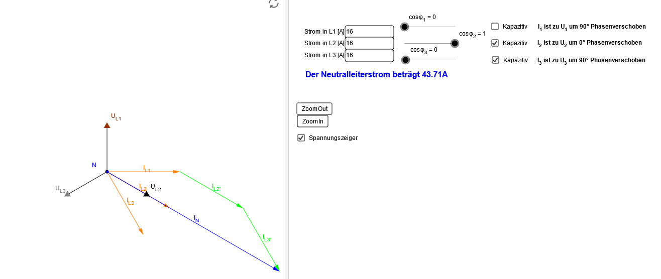

Windows 10 schrieb: > > monatliche kontrolle möglich? Wenn's sein muss auch täglich, wenn man eh' am Herd steht. Kostet ca. 10 Sekunden. Ich schätze aber, dass das praktische Überprüfungsintervall eher in mehreren Schaltjahren gemessen werden wird, so wie in allen mir bekannten E-Installationen im privaten Umfeld.
#7291003

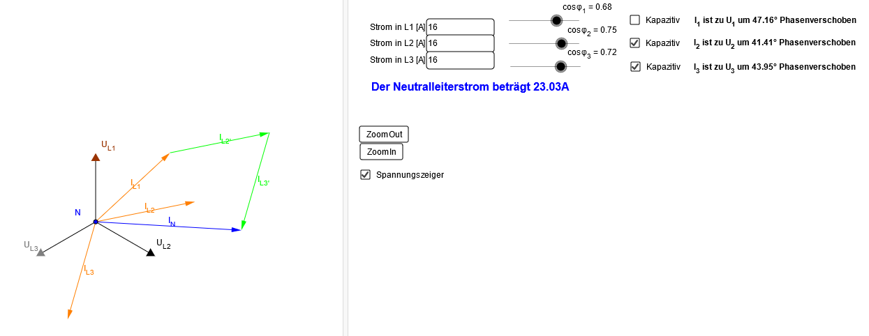

Christian B. schrieb: > Zur N Überlastung > im Privathaushalt kann es nur kommen, wenn man statt der 3 Phasen nur 1 > hat und dafür dann mehr als eine Leitung nimmt. Sehe ich auch so. Ein anderes Problem ist aber in meinen Augen ein defekter N-Leiter. Dann sind der E-Herd und das Gerät an der Steckdose in Reihe an 380V und wenn die Innenwiderstände entsprechend unterschiedlich, könnten fast die gesamten 380V an einem der beiden Geräte anliegen. Das nimmt einem so manches Gerät übel.

Christian B. schrieb: > Da darf so ziemlich gar nichts passieren. Bei Geräten mit Stecker > schonmal gar nicht, da niemand sicher stellen kann, dass hierbei immer > die Phase geschalten wird -> (Steckdosenleiste mit 1 Poligem Schalter) > Auch bei Festanschluss darf da nichts passieren, in einer modernen > Installation. Bei klassischer Nullung und Unterbrechung des N in der > Installation zwischen Anschlusspunkt und Verteilung sieht es anders aus, > da hat man dann tatsächlich 230V auf dem Gehäuse. Deshalb ist eine > derartige Installation als Neuanlage ja auch schon sehr lange nicht mehr > zulässig. > > Ansonsten gilt meines Wissens eine FI Pflicht für alle Laienbedienbaren > Steckdosen bis 16A. Da ich mich aber seit 10 Jahren nicht mehr um neuere > Vorschriften gekümmert habe, kann es durchaus mittlerweile anders sein. > Egal, ich hab genug RCD verbaut für 3 Häuser. Was hat das mit einem N-Leiterbruch zu tun? Der FI wird nicht auslösen, weil ja kein Fehlerstrom fließt, sofern es ein 4-poliger ist (das hab ich bei nem FI am Herdanschluss vorausgesetzt). Ansonsten Hast du halt den Herd an L1, die Steckdose an L2 und beides am gemeinsamen N. Wenn der bricht sind Herd und Steckdose in Reihe zwischen L1 und L2. Hast du nun die Herdplatte mit 2kW an und willst dein Gemüse für die Suppe mit dem 30W Stabmixer an der Steckdose pürieren kannst du dir gerne mal ausrechnen welche Spannung an den beiden Geräten anliegt. Warm wird dann nur noch der Stabmixer.
Gästle schrieb: > Hast du > nun die Herdplatte mit 2kW an und willst dein Gemüse für die Suppe mit > dem 30W Stabmixer an der Steckdose pürieren kannst du dir gerne mal > ausrechnen welche Spannung an den beiden Geräten anliegt. > Warm wird dann nur noch der Stabmixer. Auch ohne das spezifische Feld zu kennen, behaupte ich jetzt mal kühn: Man wird es nicht anschalten können. Die modernen Kochfelder (was Autarke in der Regel per se sind) haben allesamt eine Steuerelektronik drin und sei es nur, um die Tastendrücke auszuwerten. Die werden gar nichts tun ohne N Leiter. Also wird es schon äußerst schwierig werden, in der Konstellation den Stabmixer, in Reihe dazu anzuschalten, vor allem, da letztere, soweit ich weiß, stets nur mit einem Taster eingeschalten werden können. Du müsstest also den Stabmixer Taster drücken und gleichzeitig das Kochfeld einschalten und wenn dann der N Leiter hin ist, dann, ja, dann könnte das ein Problem werden. Ein für mich realitätsfernes Szenario, was so vermutlich nicht vorkommt, da jeder, der merkt, dass der Mixer nicht geht, nicht permanent drauf drückt und gleichzeitig noch versucht weiterzukochen. Thomas R. schrieb: > Mhh. Ich beziehe mich auf diesen Teil des Bildes: Darin wird eine > 4-adrige Anschlußleitung OHNE Blau gezeigt, der N ist grau gezeigt. Das ist ja auch korrekt, wenn da ein 4-poliges Kabel verwendet wird, so hat das L1-3 und PE. N kommt darin naturgemäß nicht vor.

Christian B. schrieb: > Thomas R. schrieb: >> Mhh. Ich beziehe mich auf diesen Teil des Bildes: Darin wird eine >> 4-adrige Anschlußleitung OHNE Blau gezeigt, der N ist grau gezeigt. > > Das ist ja auch korrekt, wenn da ein 4-poliges Kabel verwendet wird, so > hat das L1-3 und PE. N kommt darin naturgemäß nicht vor. Es gibt ebenso 4-adrige Leitungen mit blauer Ader, sogar die Mehrzahl.
Christian B. schrieb: > Das ist ja auch korrekt, wenn da ein 4-poliges Kabel verwendet wird, so > hat das L1-3 und PE. N kommt darin naturgemäß nicht vor. Huch, ein Kochfeld ohne N, also für 400V? Abgesehen davon habe ich schon mehrfach dargelegt, dass es sich bei dem Bild um eine 5-adrige Anschlussleitung handelt, bei der blau/grau zusammengekrimpt sind.
