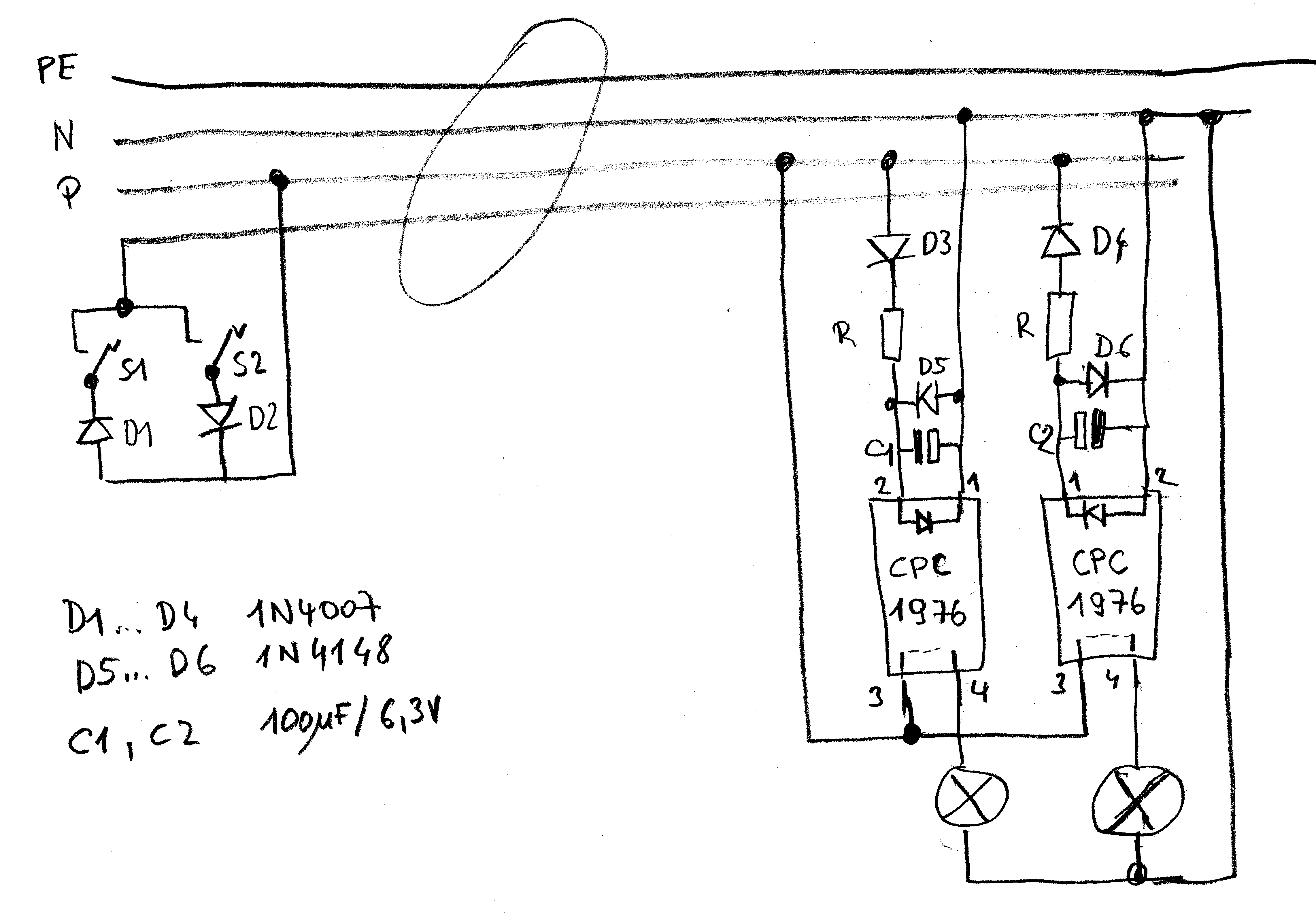

ich habe in einer bestehenden Installation, einen Schalter (Ein/Aus) und
eine Steckdose. Es wurde Stegleitung vernagelt, leider nur vier Adern
runter, von der Abzweigdose darüber (L,N,PE und der geschaltete). Es
sind zwei Lampen (momentan noch Glühobst, ggf. aber auch bald mal LED
o.ä.) im Raum und ich möchte nun beide einzeln schalten mit einem
Serienschalter.
Ich möchte nicht:
- per Funk (WLAN, Bluetooth o.ä.) anbinden
- die Wand aufstemmen (Stein, verputzt)
- eine Lösung die Standby kostet
- die Steckdose aufgeben
- neue Lampen kaufen
- den Raum neu tapezieren
- die zusätzliche Ader auf der Rückseite der Wand verlegen.
- nur eine Halbwelle nutzen, flackert mir zu sehr.
Gibt es eine andere Lösung für dieses Problem?

Meine (zugegeben aufwendige) Idee: Der Serienschalter steuert eine
Elektronik, die über die einzige zur Verfügung stehende Ader ein Signal
sendet, welches eine Elektronik in der Abzweigdose Empfängt und hier in
Schaltinformation für die beiden Lampen umsetzt.
Markus

Ja, und so etwas in klein, ohne Standby und am besten einfach zu kaufen,
das wäre etwas.
Ich hätte gedacht dass es gerade so einen Fall öfter gibt und dass es
dort doch etwas "einfaches" geben muss...
Tja, anscheinend nicht - schade...

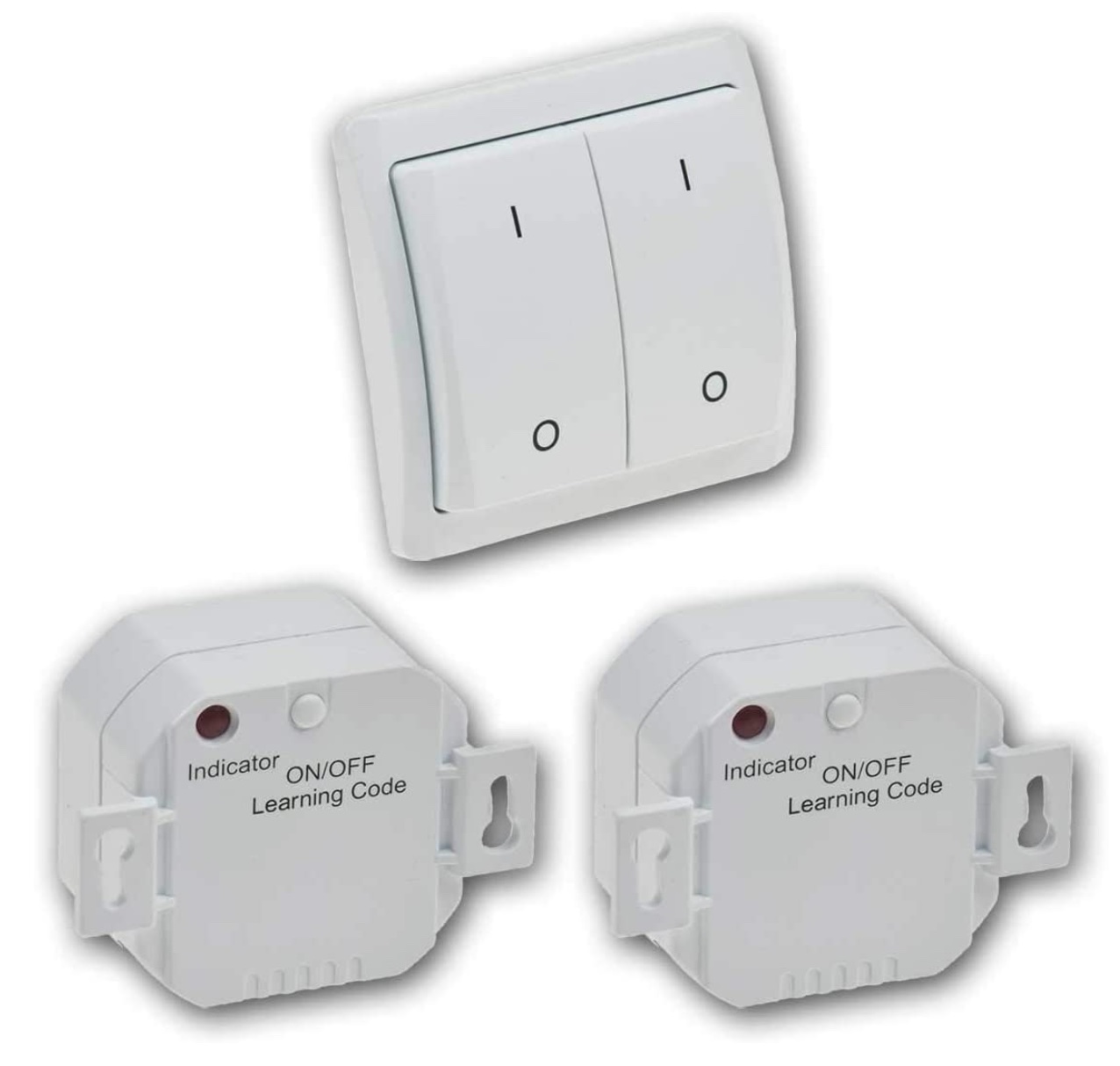

Funkschalter (auch als Serienschalter) gibt es zuhauf. Da pappst du ein
Schalter-Rahmen auf deine Schalterdose, steckst anstelle der CR2032
einen "dicken" Li-Akku dran, und hast die nächsten 10 Jahre Ruhe. In die
Lampe oder in die Abzweigdose schraubst du deine Funk-Empfänger rein,
und schaltest alle schön separat.

> VG
du hast aber wirklich eine sehr "selektive Wahrnehmung"
FUNKSCHALTER!
z.B. ebay 334387480763

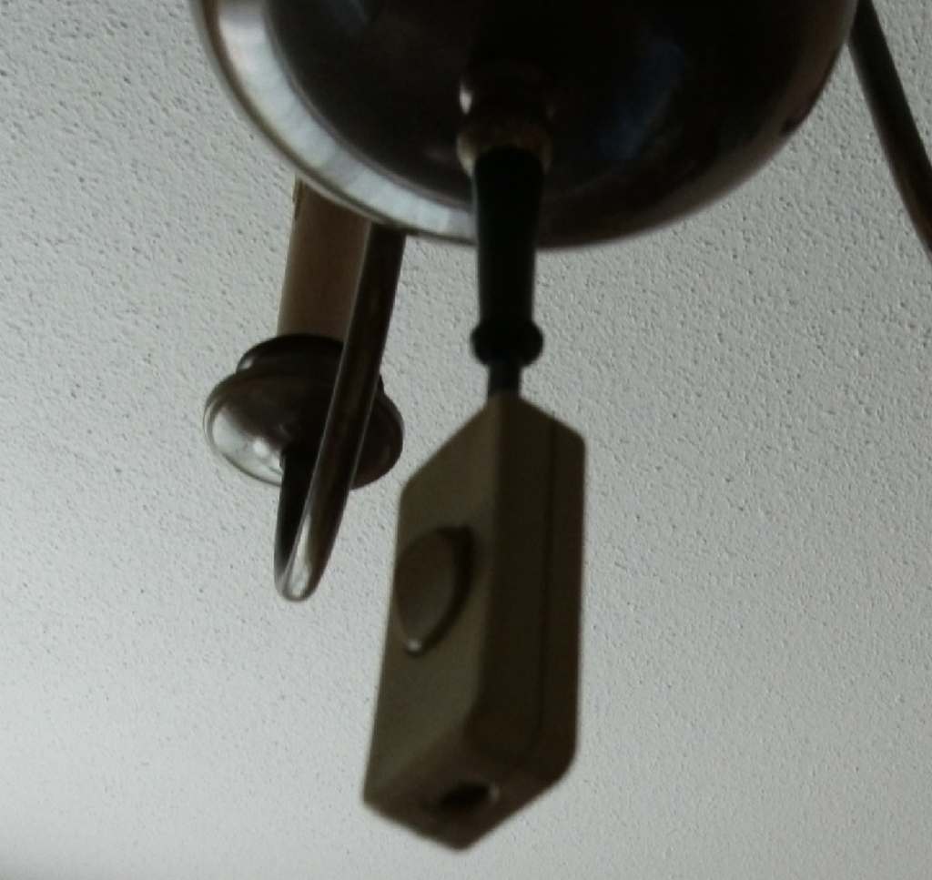

jetzt hab ich doch noch eine Lösung gefunden, welche ohne zusätzlichen
Stromverbrauch und ohne Funk auskommt:
in die Schalterdose belässt du deinen herkömmlichen Schalter, und
schaltest damit Lampe_1 (oder Lampe_2)
und ... tadta ... oben in oder neben die Schalterdose montierst du einen
Zugschalter, und betätigst damit die andere Lampe.
https://www.elektro-wandelt.de/Gira-014613-AP-Zugschalter-Universal-Aus-Wechselschalter-Reinweiss.html
Du kannst dir dann eine lustige Kordel in Stein-Dekor dran knüpfen, oder
auch noch eine schicke Bommel am Ende dran montieren!!!

(Firma: Q3) #7277187
Funkschalter und Funk-Aktoren!
Ich verwende seit einigen Jahren nur noch Schalter und Aktoren der Marke
"Pilota Casa". Es gibt bestimmt auch noch 10 andere, die das genau so
gut können, soll keine Werbung sein.
Der entscheidende Unterschied zur klassisch geschalteten Verkabelung:
- Ein Aktor kann von mehreren Schaltern gesteuert werden
UND/ODER
- Ein Schalter kann mehrere Aktoren steuern
... regelt sich über die Anlern-Prozedur.
Man muss einfach nur dafür sorgen, dass das Kabel zur Lampe dauerhaft
unter Strom steht. Ein Aktor hat ca. die Größe einer
Streichholzschachtel und kommt in/über/hinter die Lampe. Die sehr
flachen Schalter können auf die (nun leeren) Dosen für
Unterputz-Schalter geschraubt werden, die Löcher passen. Oder irgendwo
sonst angeklebt oder hingelegt.

Für das zu investierende Geld dieser absurden Konstruktionen kann man
das Licht lange brennen lassen, nur Mal so am Rande.
Mein Vorschlag: Lampen/Deckenventilatoren mit Schnurschaltern montieren.
Macht im Herrenzimmer etwas her und die Katze hat auch was zum spielen.
Nebenbei wird nicht in der Installation des Vermieters herumgepfuscht.
Funk und sonstigen Schund gibt es auch nicht.
Ja wem so etwas gefällt - meinetwegen. Zu Zeiten wo in den Herrenzimmern
noch dicke Havannas geraucht wurden, war vielleicht noch angebracht,
aber diese Zeiten sind ja mittlerweile schon lange vorbei und  ich
möchte jedenfalls nicht so einen Miefquirl in der guten
Stube/Herrenzimmer haben.

#7293994
Zwei Schalter an Steuerleitung. Jeden Schalter mit einer Diode (1N4007)
versehen, sodass jeder Schalter jeweils eine Halbwelle überträgt.
Bei jeder Lampe ein Reais mit ebenfalls einer Diode, die das Relais mit
einer Halbwelle anziehen läßt.
Sind beide Schalter geschlossen, dann ziehen beide Relais an und beide
Lampen leuchten. Die Relais sollten mindestens für eine Halbwelle
abfallsverzögert sein.
Man kann statt dem Relais auch einen  AC Power Switch CPC1976Y mit
entsprechender Eingangsbeschaltung (Vorwiderstand, antiparallele Diode
und Kondensator für Verzögerung) einsetzen. Man kann bis zu 2A~
schalten.
#7294248
> schalten.
So könnte die Schaltung aussehen.
Nachbau auf eigene Gefahr und sollte von Experten durchgeführt werden.

#7294894
Gerald K. schrieb:
> AC_Powerswitch_CPC1976Y.pdf (111 KB)
auf Seie 1 unten rechts "Voltage across Relay" bereitet mir Kopfkratzen.
Habe hier LED-Filament-Lampen, die haben schon einen "Offset" im Bereich
des Nulldurchganges, so dass sie nicht gedimmt werden können. Bzw. eine
Triacsteuerung nicht oder nur mit Flackerei funktioniert.
Und 2 A Schaltleistung sind doch ein wenig gewagt.
Ich würde es so nicht machen.
ciao
gustav
