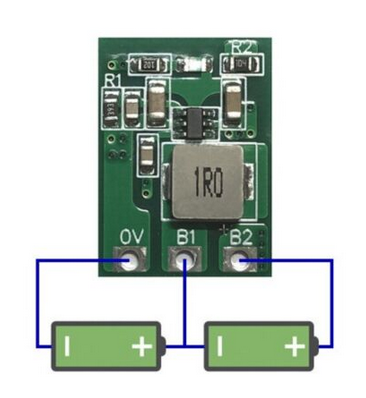

Moin,
hat einer von euch eine Idee welcher Chip das sein könnte da auf diesem
Balancer?
Ich hab noch nix gekauft, das Bild ist von ebay.
Die Dinger werden mit 1,2-1,3A Balancerstrom beworben, die anderen Daten
sind je nach Anbieter anders, auch wenn jeder das gleiche Board zeigt.
Je nach Zellenzahl ist das auch immer wieder das gleiche
Schaltungsstück, immer aneinandergereiht.
Mich interessiert wie das geht, daher würde ich gern mal ein DaBla zu
dem Chip sehen.

Roland E. schrieb:
> 1,2..1,3A Strom sind Wunschdenken.
Mir geht's da gar nicht um den Strom, aber das steht meist so in den
Angeboten.
Ist wie so vieles in den Chinatexten frei erfunden, daher ja auch die
Nachfrage.
Lothar M. schrieb:
> In deinem Fall ist das ein ETA3000S2G:
Ah, danke.
Den verlinkten Thread hatte ich überflogen, aber da die Abbildung des
Datenblatts den 8-Pinner zeigt hab ich das nicht erkannt.
