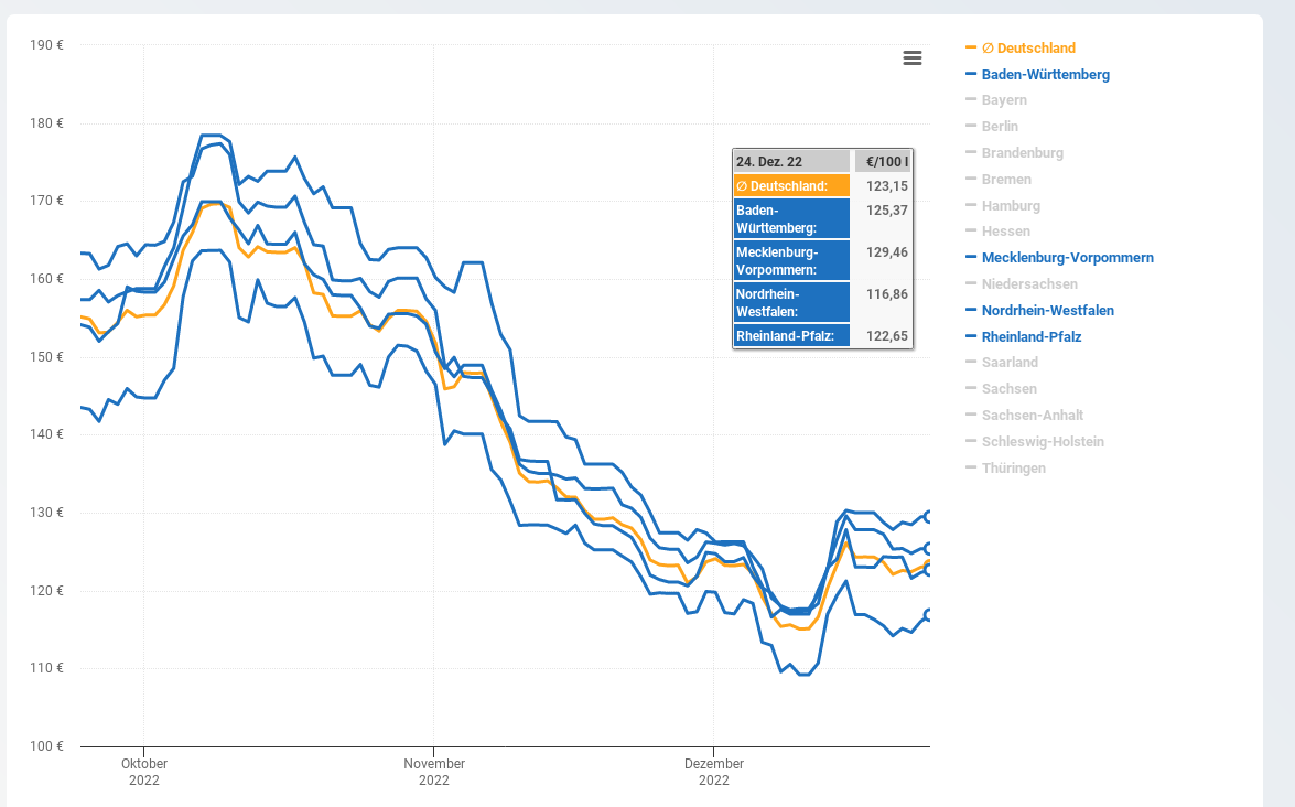

unfrankiert schrieb:
> Öl aktuell mit 121,02 € /100 L  käme zu etwa 2000 €
> Tendenz fallend.
Eine klare Tendenz sehe ich nicht und auch tecson.de will sich nicht
festlegen. Zu befürchten steht eher, dass der EU-Preisdeckel gegen
Russland und die Abschaltung der Pipeline zum Jahresende den Preis
weiter nach oben treiben.
Pokerspiel, ich mache meinen Tank erstmal nicht voll.
> www.fastenergy.de/heizoel-charts.htm

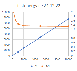

Dort schaue ich auch immer nach der Preislage. Deren Charts sind ja ganz
nett, aktuell 1,22 €/l. Wenn ich nun aber über diese Seite 3000 Liter
beauftragen würde, kommen als Endsumme 1,32 € / Liter heraus, für 1500
Liter sogar 1,39 €! Liefertermin bis 40 Tage, Barzahlung, gegen Rechnung
oder mit begrenztem Zeitfenster deutliche Zusatzkosten - seriös geht
anders.
Falls es Jan / Feb nochmal kalt werden sollte, will ich kein Risiko
eingehen und habe gestern beim altbekannten Händler 1500 Liter bestellt,
das gibt 1,27 € / Liter. Der stimmt mit mir den Termin ab und liefert
gegen Rechnung.
Für Gaskunden gibt es eine auf 7% verringerte Mehrwertsteuer und einen
Zuschuß entsprechend einem Monat, mit Öl habe ich die Pappnase auf, gibt
nichts.

Manfred schrieb:
> Nö, ich bekomme einen Endpreis genannt. Bei doppelter Menge zwei bis
> drei cent weniger, ist es mir derzeit nicht wert.
Das sind die pauschalen Fahrtkosten, die man gerne verstecken möchte und
es daher lieber als einen Mengenrabatt verkauft. Wenn man im
Online-Rechner 0 Liter eingibt (oder extrapoliert, da eine Mindestmenge
erforderlich ist), kommt genau dieser Preis heraus *). Das waren bisher
immer so gute 100 €, wird jetzt höher sein. Diese Intransparenz hatte
mich immer schon geärgert. Beim Strombezug wird doch auch nach Grund-
und Leistungspreis getrennt.
*) Ergäbe allerdings für den Literpreis einen Overflow ...
von unfrankiert (Gast)
> anders.
O.K., Die Preise sind durchaus unterschiedlich.

Preise von fastenergy für 500 bis 10000 L. Ergeben auf 0 L extrapoliert
eine Anfahrtspauschale von etwa 180 € (ohne die separat ausgewiesene,
kleinere Pauschale).
von dfIas (Gast)
Oder die ist wohl mit drin. Habe einfach die angezeigten Endpreise
aufgetragen.
DerKalte schrieb:
> Wie steht es um die Webseite?
Man sollte lesen können?!
>>> Gemäß deren Charts wäre der Durchschnittspreis 123,5 €.
Ja, im Bundesdurchschnitt.
Ist halt nunmal so das man in NRW günstiger wegkommt als in Mecklenburg.
BW liegt gerade zufälligt nah am Durchschnitt, wer soll wissen wo ein
Manfred wohnt? Die Lieferkosten sind natürlich vom vorgeschlagenen
Händler zu Händler unterschiedlich. fastenergy selber verkauft doch
nichts und wird sicher nicht alle Händler kennen.
