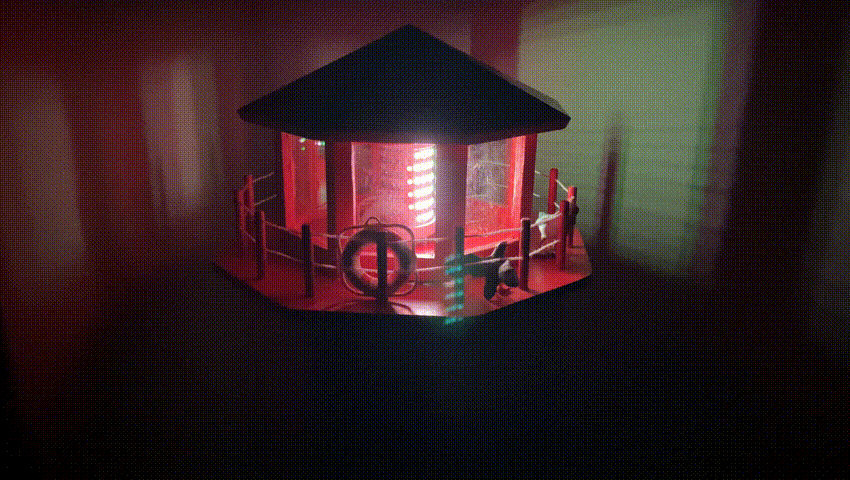

ich habe eine Rundumlicht für einen Leuchtturm gebaut, gesteuert wird
von einem ESP32, LED sind 140 WS2812B, die Datenleitung wird über
74HCT14 Schmitt-trigger auf 5V verstärkt / angehoben.
Die Software läuft, die Streifen sind aktuell als eine lange Strippe
angelegt.
Aus Performance-Gründen und in der Hoffnung, gleichzeitig noch WLAN
nutzen zu können, frage ich mich, ob ich die sieben Streifen auf zwei
logische ändern kann.
Zeile 1 und 7 haben immer identische Daten
Die Zeilen 2 bis 6 habe auch immer identische Daten
Damit könnte ich zwei Pins zu Steuerung nutzen, Data In der ersten LED
von Zeile 1 und 7 an den ersten Pin, Data In der ersten LEDs der
Streifen 2-6 an den zweiten anschließen. Data Out am Ende eines jeden
Streifens bleibt ab dann unbenutzt.
Natürlich muss ich beiden Ausgänge des ESP dann auf 5V heben, aber sonst
würde ich nichts an der Elektronik ändern.

Nils W. schrieb:
> 140 WS2812B
Sollte eigentlich kein Problem darstellen, alle aus einer einzigen
Datenleitung zu versorgen. Ich habe ein Panel mit 580 Stück in Serie
geschalteten und das lässt sich locker mit einer Framerate von 25Hz
ansteuern.
Wahrscheinlich hast Du eine ineffiziente Methode zur Datenausgabe
gewählt.
Am besten gehts mit einer Peripherie, welche DMA verwenden kann wie z.B.
SPI.
> SPI.
Bei ESP8266 oder ESP32 DMA und I2S nutzen, wie z.B. bei FastLED und
anderen.

von Nils W. (derniwi)
entschuldigt bitte, ich habe die falsche Datei erwischt - da war ich
wohl etwas tütelig.
Wenn jemand die große Datei löschen würde und es gewünscht ist, kann ich
ein kleineres GIF (4,2MB) hier einstellen.
Zum Thema: ja, ESP32, FastLED und WiFi scheint oft Probleme zu geben.
Die LEDs sind aktuell verbaut, für andere Projekte würde ich nach
Alternativen schauen.
Da der ESP (auch über die Arduino IDE) im Hintergrund mit FreeRTOS
läuft, hatte ich gehofft, dass man bei einem RTOS genau hier mit einem
Doppelkernprozessor keine Probleme hat. Die LEDs zu befeuern braucht pro
Änderung ca. 3,7ms. Da der Scheduler aber alle 1ms den Task kurz
pausiert, kann das hier evtl. ausreichen, wenn WiFi oder der
NEtzwerk-Stack auf dem gleichen Kern irgendwas macht (aber es ist egal,
ob ich FastLED auf Core 0 oder Core 1 laufen lasse). Wie auch immer,
entweder FastLED oder WiFi ist kein Problem, zwangsweise gleichzeitig
braucht der Leuchtturm das nicht.
Ich werde mal schauen, ob die Programmierung hier mit zwei virtuellen
Streifen eine Besserung bringt.
