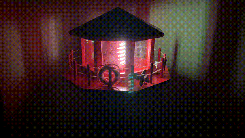

ich möchte einen WS2812B-Strip von 0 auf 100% aufdimmen.
Eckdaten:
-Arduino Nano
-WS2812B Strip
-Adafruit_Neopixel lib
-es wird z.B. alle 500ms eine Funktion aufgerufen in welcher der
Rot-Wert inkrementiert wird. Helligkeitswert steht durchgehende z.B. auf
255.
Problem: Da ich somit für von 0 auf 100% nur die 256 Schritte des
Rotwertes habe sind die erste "aufhellungen" relativ grob. Gibt es eine
Möglichkeit diesen Verlauf flüssiger zu gestalten?
Habe schon versucht den Helligkeitswert parallel über die gleiche weise
zu inkrementieren und nun abwechselnd Rot bzw. Helligkeit zu
inkrementieren. Somit hätte ich in Summe 512 Schritte. Hier passiert nun
anfangs aber gar nichts, da die LEDs erst anspringen wenn Rot bzw.
Helligkeit einen gewissen Wert erreicht haben.
Danke!!

ich habe vor ca. einem Jahr auch mein Projekt mit WS2812B gestartet. Da
der erste Streifen (144 LED/m) zwischen den LEDs keine vernünftigen
Kontaktflächen bot, habe ich da leider einige Stücke verbrannt (brauchte
sieben Streifen mit 20 LED).
Lange Rede kurzer Sinn, im Prinzip lief die Steuerung, nur halt nicht
mit allen LED und das Ergebnis war von der Optik her ok. Dann habe ich
einen anderen Streifen zerschnitten und alles neu gelötet. Das
funktioniert jetzt technisch, wie es soll. Aber die LED kann man nicht
mit niedrigen Werten dunkel betrieben, schon mit RGB=(2,2,2) sind die
recht hell. Der alte Streifen würde hier erst bei RGB=(25,25,25) oder
höher eine ähnliche Helligkeit erzeugen (Werte sind geschätzt, aber es
ist ein deutlicher Unterschied).
Insofern, wenn die LED gar nicht dunkel können, wird das mit dem
Einblenden auch nichts. Ich habe damit ein Lauflicht für einen
Leuchtturm gebaut.
Ach ja, im angehängten GIF ist die max. Helligkeit bei 20 von 255...
Evtl. beobachtet der TO auch einfach mal, wie ein langsames Einblenden
von 0 auf 20 (quasi im Sekundentakt die Helligkeit um 1 erhöhen)
aussieht.
Nils
von Falk B. (falk)
>    23 MB
Echt jetzt? Schon mal was von einem normalen Videoformat gehört?
Der Quark lad ich nicht runter, auch wenn das heutzutage keinen juckt.
