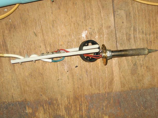

Ich habe einen alten Lötkolben von Weller gefunden (zum anschließen an
eine Lötstation, nicht regelbar). Leider fängt er an zu glühen. Weiß
jemand woran das liegen kann? Beim aufschrauben habe ich festgestellt
das eventuell ein Bauteil fehlt könnte...
Gruß msbrain

von msbrain (Gast)
Hier mal ein Bild des Lötkolbens.
@Homer: So einen hab ich auch noch, der bleibt allerding kalt...
von Homer (Gast)
Hajo,
da fehlt der Thermoschalter !!!!!!!!!!!

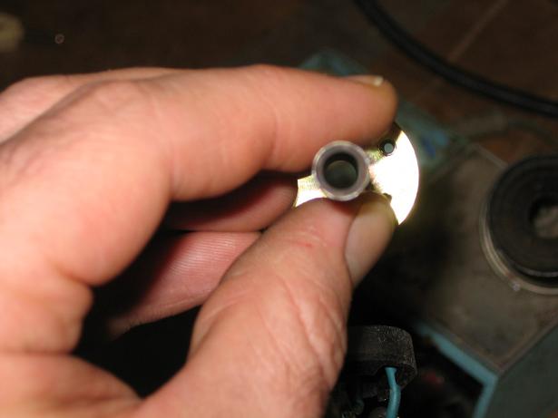

von msbrain (Gast)
Hier noch ein Bild vom "Röhrchen" in dem die Lötspitze sitzt. Das
Röhrchen ist hohl. Hab noch andere Lötspitzen gefunden. Da ist ein Teil,
was für mich wie ein Folienkondensator aussieht, parallel geschaltet.
Ist das der Thermoschalter??
von Homer (Gast)
Das Teil muss genau so aussehen !

Wenn es ein "Magnastat" ist, dann wird die Arbeitstemperatur von der
eingesetzten Lötspitze bestimmt (vorausgesetzt, am anderen Ende des
Lötkolbens [im Inneren des Griffes] befindet sich der [hier nicht
vorhandene] Schalter).
Bei dieser Art von Lötkolben dürfen dann auch nur AUSSCHLIESSLICH die
dafür vorgesehenen Lötspitzen verwendet werden.
