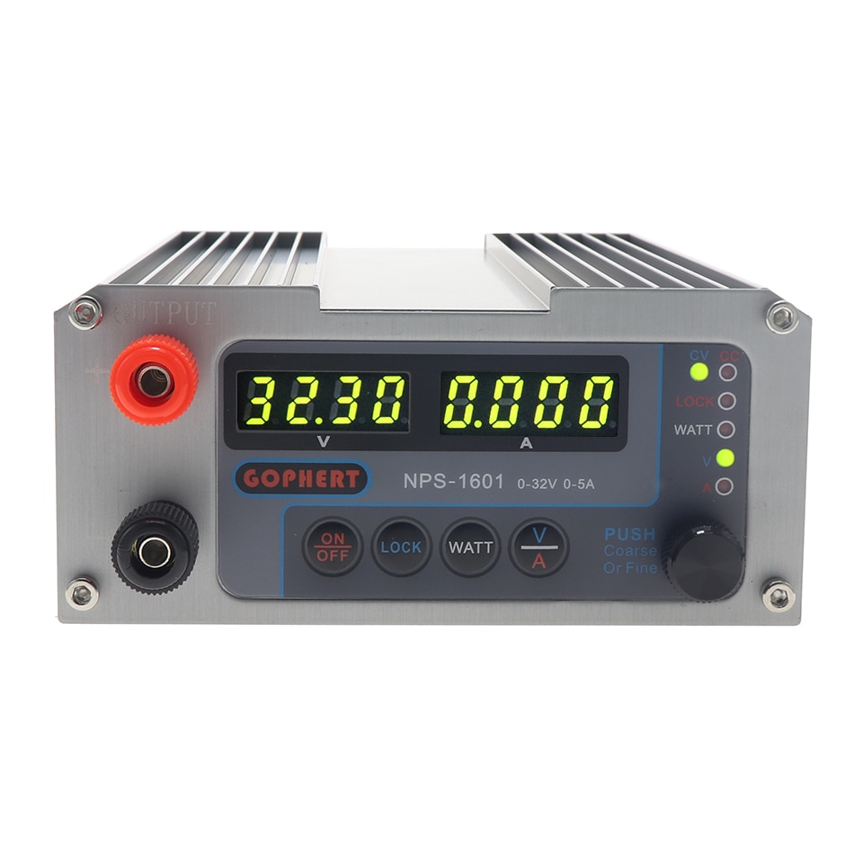

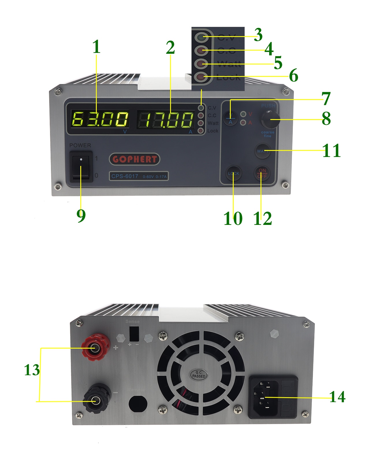

In frage kommen NPS1601, 32V 5A, 3 stück, SFR 50 pro teil. Oder das CPS6017, 60V 17A, SFR 200 + 50 abzock+zoll+mwst, also 250 pro teil. Die drei NPS1601 wären billiger, auch wegen zollfreigrenze, aber kann ich einfach 3 parallelschalten oder knallt das? Ein 60V gerät anstatt drei 30V kostet sfr 100 mehr und zoll über sfr60 ist immer eine unangenehme sache. Was soll ich nehmen?

Abcd schrieb: > Die drei NPS1601 wären billiger, auch wegen zollfreigrenze, aber kann > ich einfach 3 parallelschalten Nein. >oder knallt das? Ja. Spannungsquellen kann man nicht einfach so parallel schalten. IN Labornetzteilen muss dazu die Stromregelung mithelfen. Such dir ein passendes Netzteil, das mit EINEM Kanal deine Wünsche erfüllt. Wenn es nicht sonderlich rauscharm sein muss, nimmt man für die Leistung ein Schaltnetzteil.

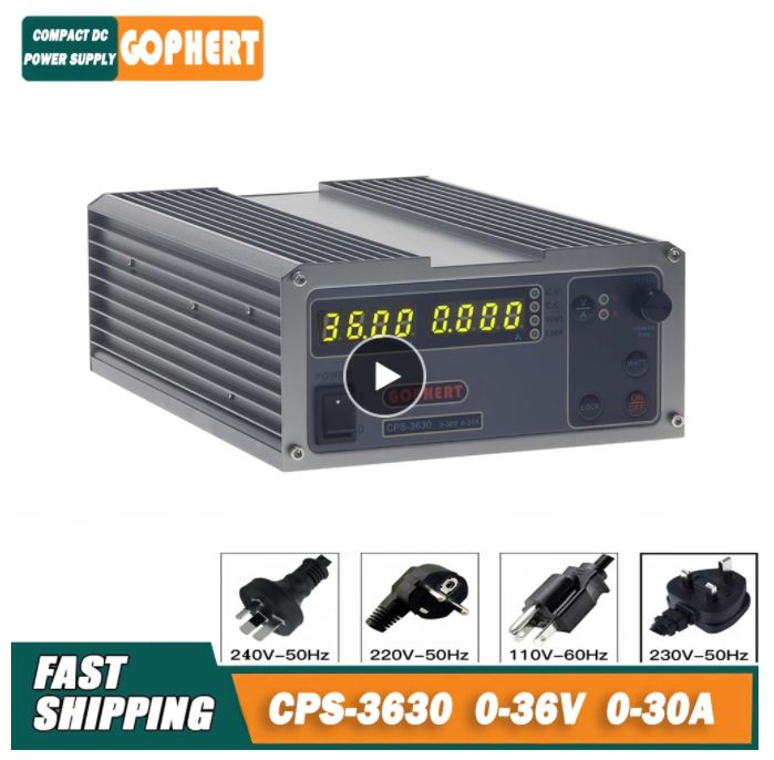

Da nicht rauszufinden war ob das HCS-3302 von ELV zollfrei kommt hab ich mir das nur wenig teurere china teil bestellt. 36V und 30A sollte reichen.
Abcd schrieb: > Da nicht rauszufinden war ob das HCS-3302 von ELV zollfrei kommt > hab ich mir das nur wenig teurere china teil bestellt. > 36V und 30A sollte reichen. Bitte berichte, wenn du es getestet hast, ob und wie gut das Gerät funktioniert.
